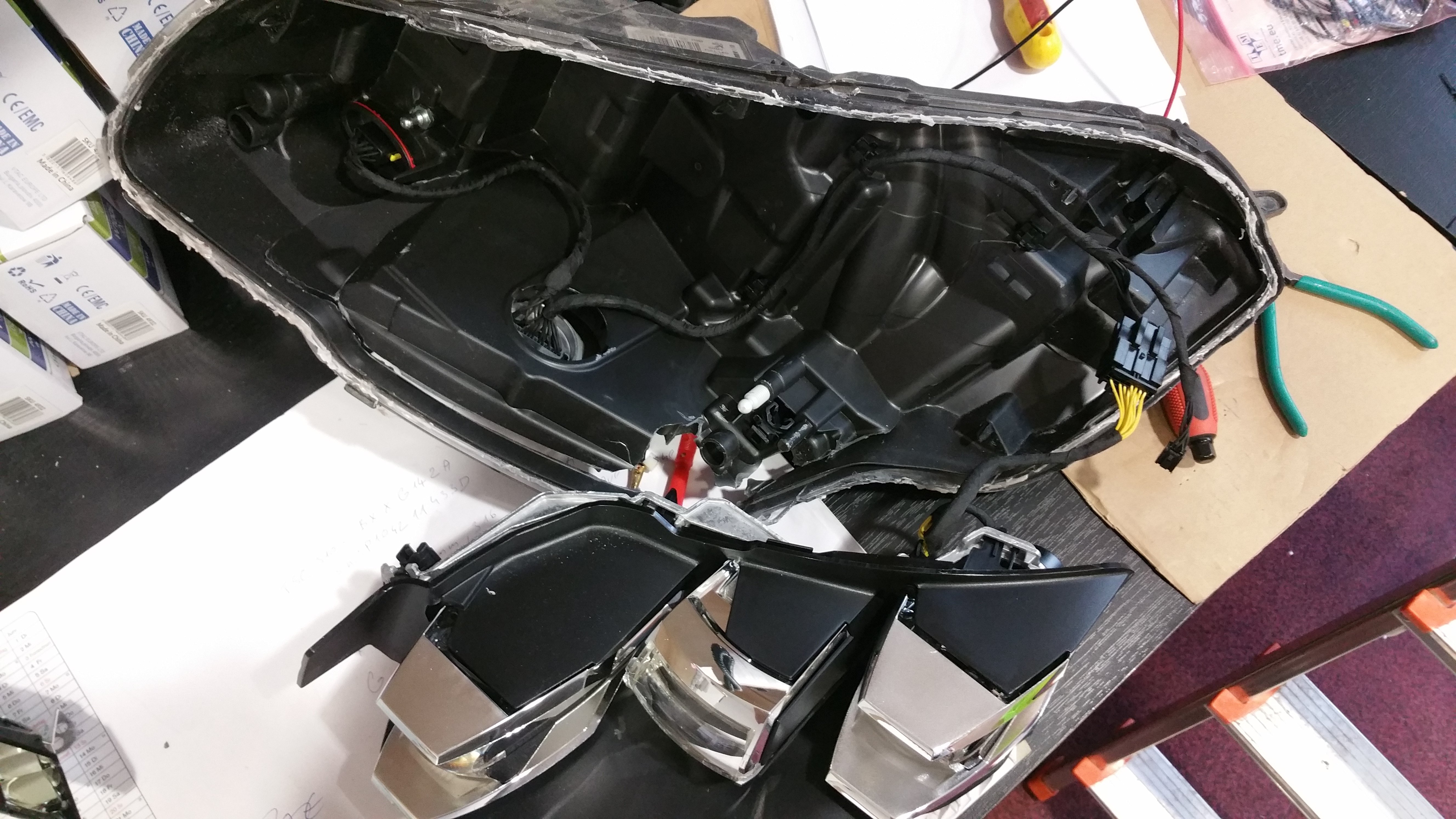

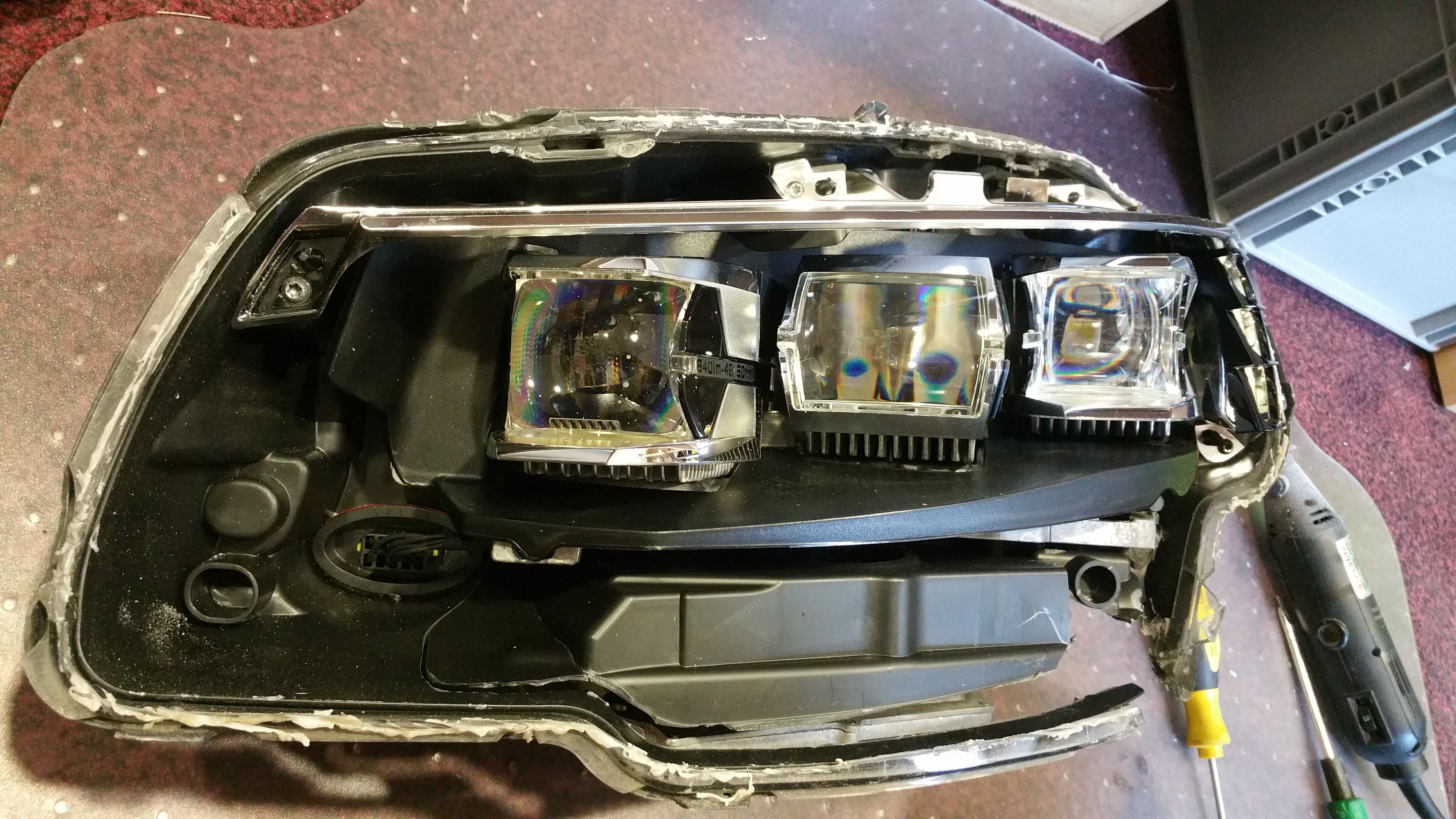

loque Odesláno 14. únor 2019 Odesláno 14. únor 2019 Parádna práca, ešte keby bolo možné zdokumentovať tie svetlá zvnútra, ako sú tam tie LED umiestnené a prípadne aj to, ako podľa možnosti bez zničenia svetlo rozobrať (rozlepiť) - určite by sa to niekomu v budúcnosti hodilo, nie každý je ochotný dať 1500€ za nový svetlomet, pokiaľ by došlo k vypáleniu nejakého LED segmentu. Citovat

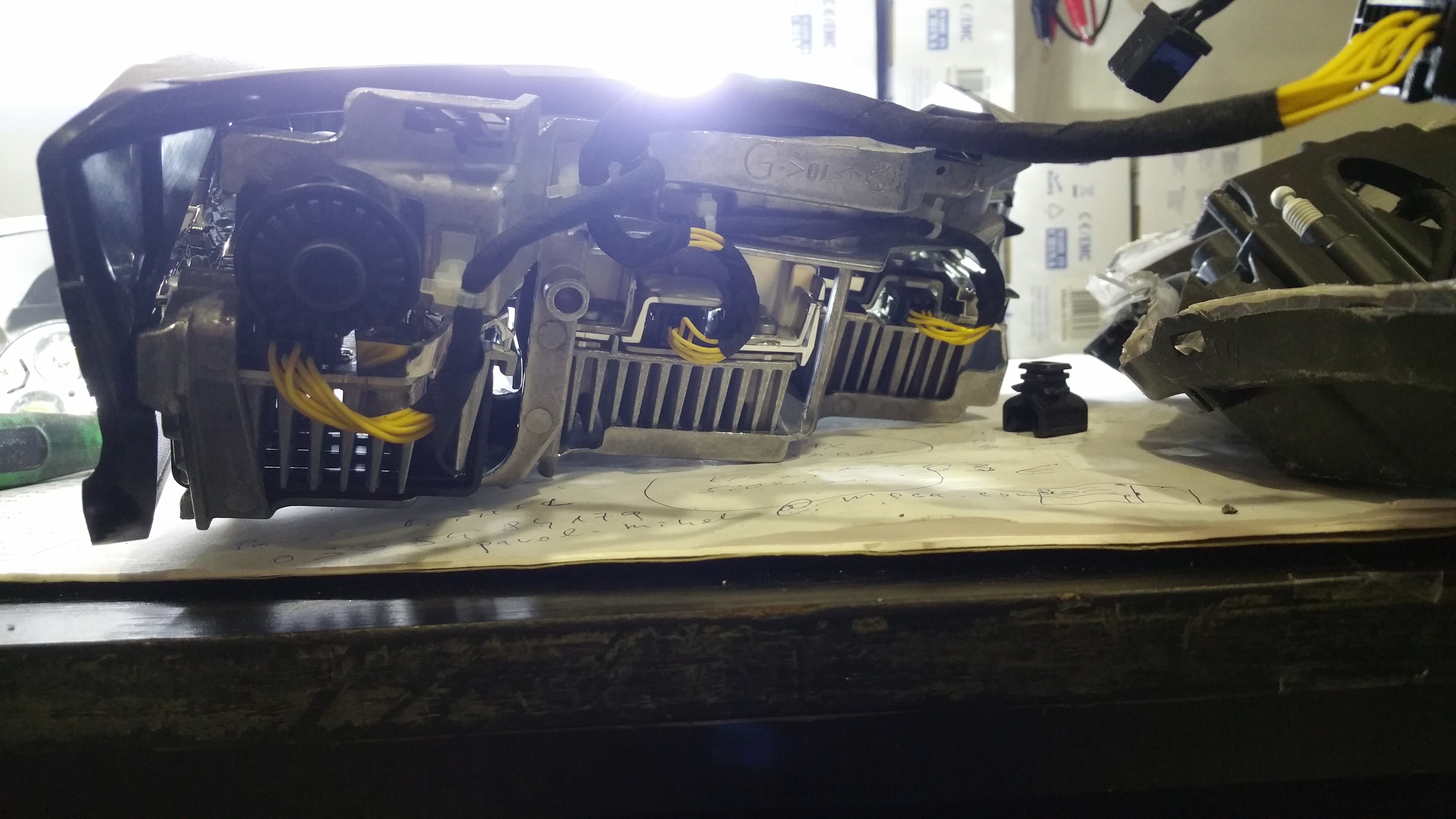

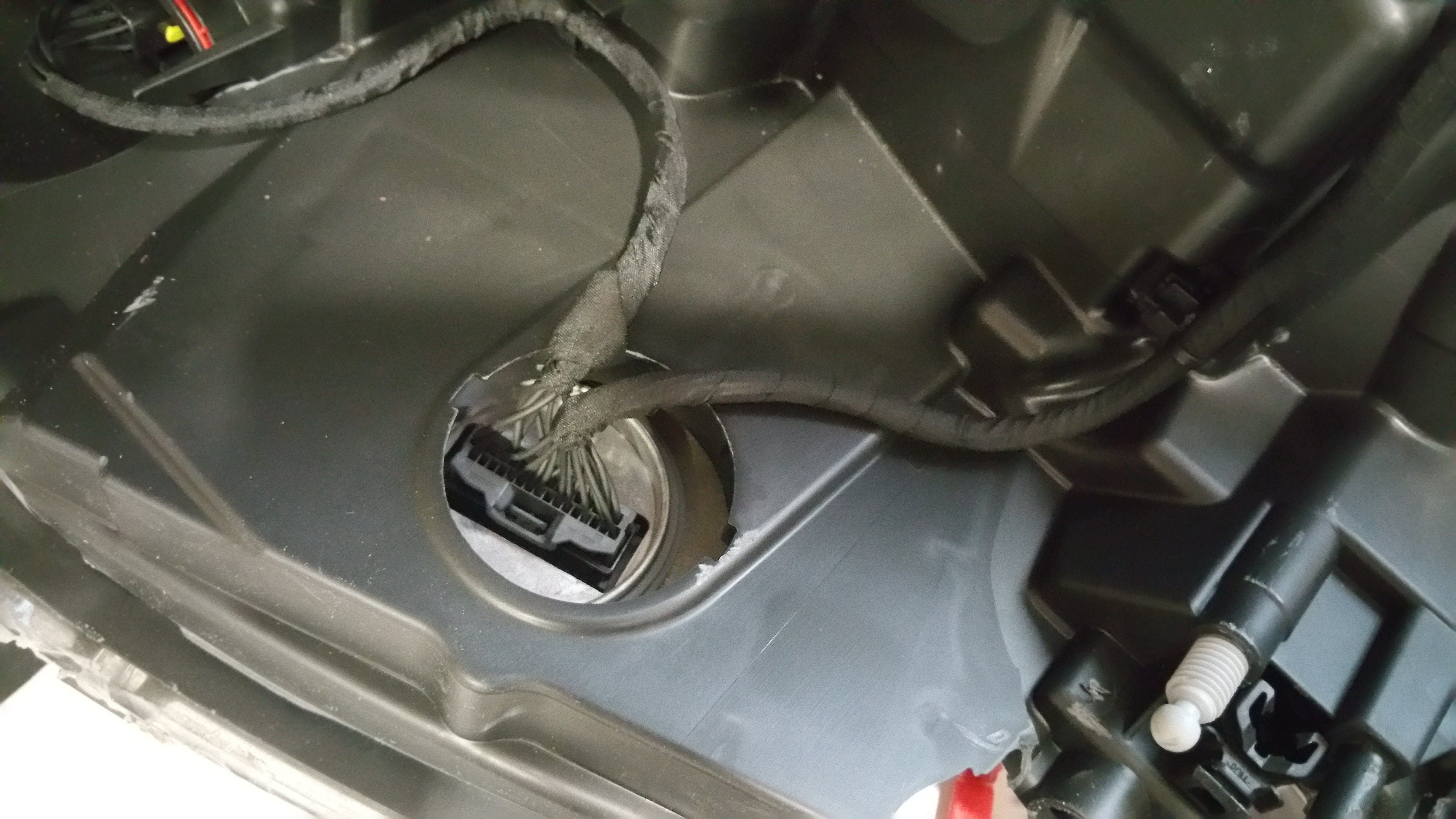

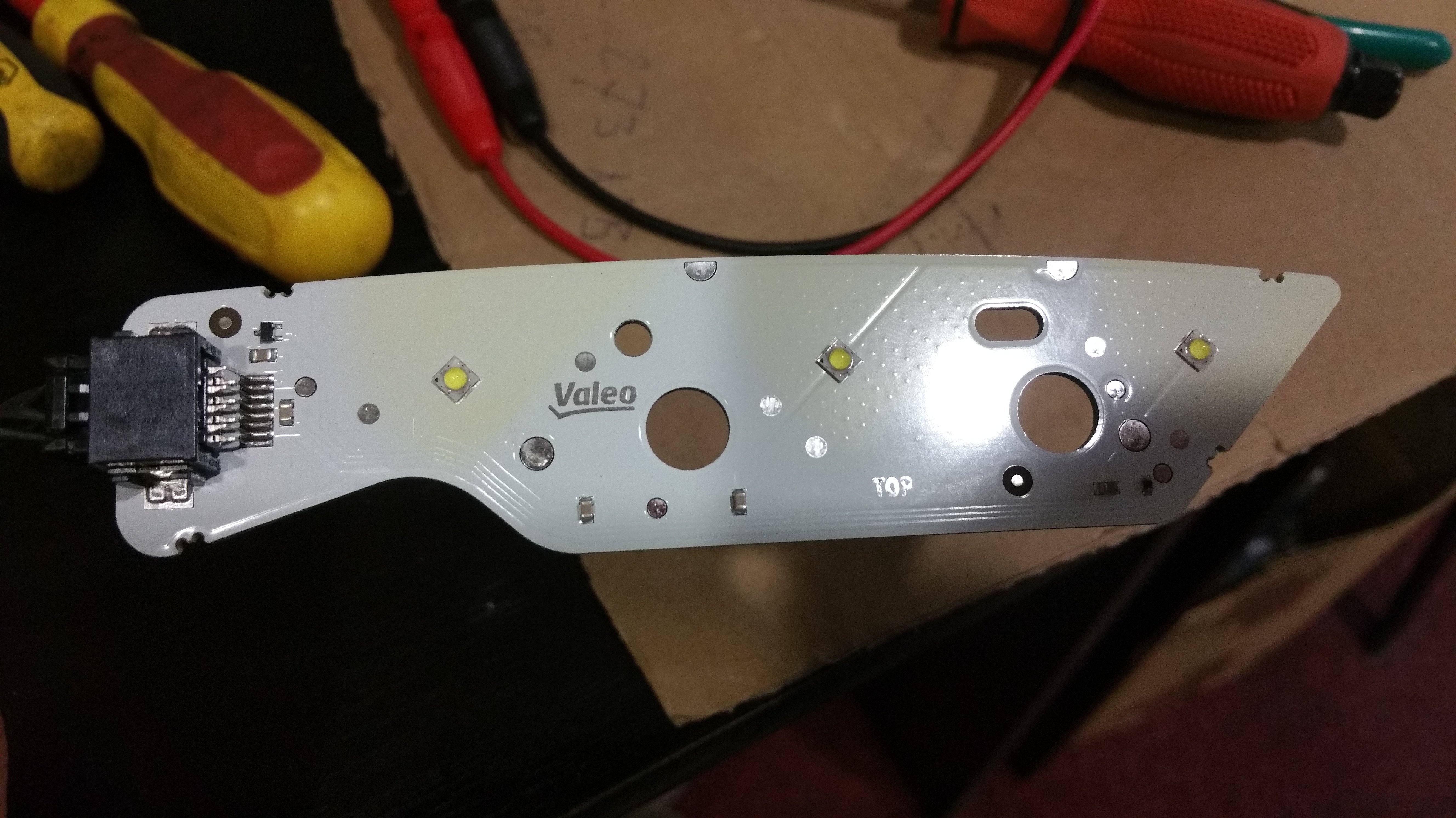

profor Odesláno 22. únor 2019 Autor Odesláno 22. únor 2019 (upraveno) Ďakujem. Dnes som sa chcel "zbaviť" toho svetla. Malou frézkou som v mieste lepenia rezal ten predný plast. Kokos, to má minimálne 2 mm hrúbku a je pevnejší, ako ten čierny vzadu svetla. Moc neverím, že by sa to niekomu podarilo rozlepiť bez toho, že by ho zničil. Prené plexi je vložené v takom U lôžku, kde je lepidlo, aj keď ho vyškriabeš zvonku, zvnútra je ho dosť:( Ale rozobral som ho tak poďme na to. Neodfotil som ešte tú časť, kde je spodná okrasná lišta s nápisom Full LED blabla, lebo tá bola priskrutkovaná na plexi. Podarilo sa mi to odskrutkovať od plexi a musel som to vypáčiť z tých troch podlhovastých dier nahore, kde to bolo prilepené. Tu je vidieť kabeláž od konektoru po ballast a potom od ballastu mrte káblov do konektora v pravo hore, kde je pripojený modul s LED a k druhému konektoru pre corner LED. Odpojiť to ško spekla ťažko. Nad konektorom je kovový protiku kĺbu, nad ním bol podobný kĺb z motorku nastavenia výšky. Dole nad rozbitou časťou je taký biely čudlík, to je nastavenie v horizontálnej rovine z vonku dostupné. Na ničom inom ten modul nedrží. DPS corner LED som tu odpojil. Konektor na ballaste. Káble sú krátke a z vonku to pôjde ťažko odpojiť. Môj ballast má poohýbané úchyty pod skrutkami. Dole je ten čudlík na nastavovanie horizonálnej pozície. A to najzaujímavejšie - samotný modul s LED a chladičmi. Ku každej šošovke vedie 6 káblov. Ešte som to nerozobral, už sa mi nechelo. Keď svietia, vcelku to kúri No a zaujímavé je také koliečko naľavo, to je LED horizontálnej roviny a to koliečko slúži na nastavenie výšky. Koiesko je dostupné zvonku, na zadnej stene svetla je také miesto prelepené nálepkou, a to je toto miesto. V podstate to netreba nastavovať, nakoľko by to malo byť z výroby nastavené. Ten plast okolo som nevedel dať dole, mám podozrenie, že je priskrutkovaný ku jednému chladiču naspodu. No a modul corner LED, tiež k nemu vedie dosť káblov, všetky tri LED sú zapojené do série, ale mimo filtračných kondenzátorov sú na doske vidieť ešte akoby tranzistor (ale môže to byť kľudne ESD ochrana, aj keď si myslím, že tie LED majú už transil v sebe. No a napravo dole je taký akoby čierny odpor, ktorý je dovedený ku konektoru. To mi príde ako termistor na sledovanie teploty. Predsa len, he to plošný spoj, síce s hrubou meďou a sieťou prekoviek na druhú stranu pod a okolo LED, aby sa teplo efektívnejšie odviedlo aj na spodnú stranu, kde je tiež rozliata meď. Takže to nie je až tak dobre chladené, keď som to nechal svietiť pár minút, doska sa nedala chytiť. Skúsim odniekiaľ zohnať IR teplomer a odmerám teplotu tej dosky (tieto LED mávajú teplotu prechodu až 125 °C, tak ak bude doska mať 70 °C je to ešte ok). Schválne, či si na tejto fotke niečo všimnete:) Zaujímavé je, že na svetle som nenašiel dýchacie otvory. Upraveno 23. únor 2019 uživatelem brixtr necituj předchozí prispevek loque a Péťa ohodnotil 2 Citovat

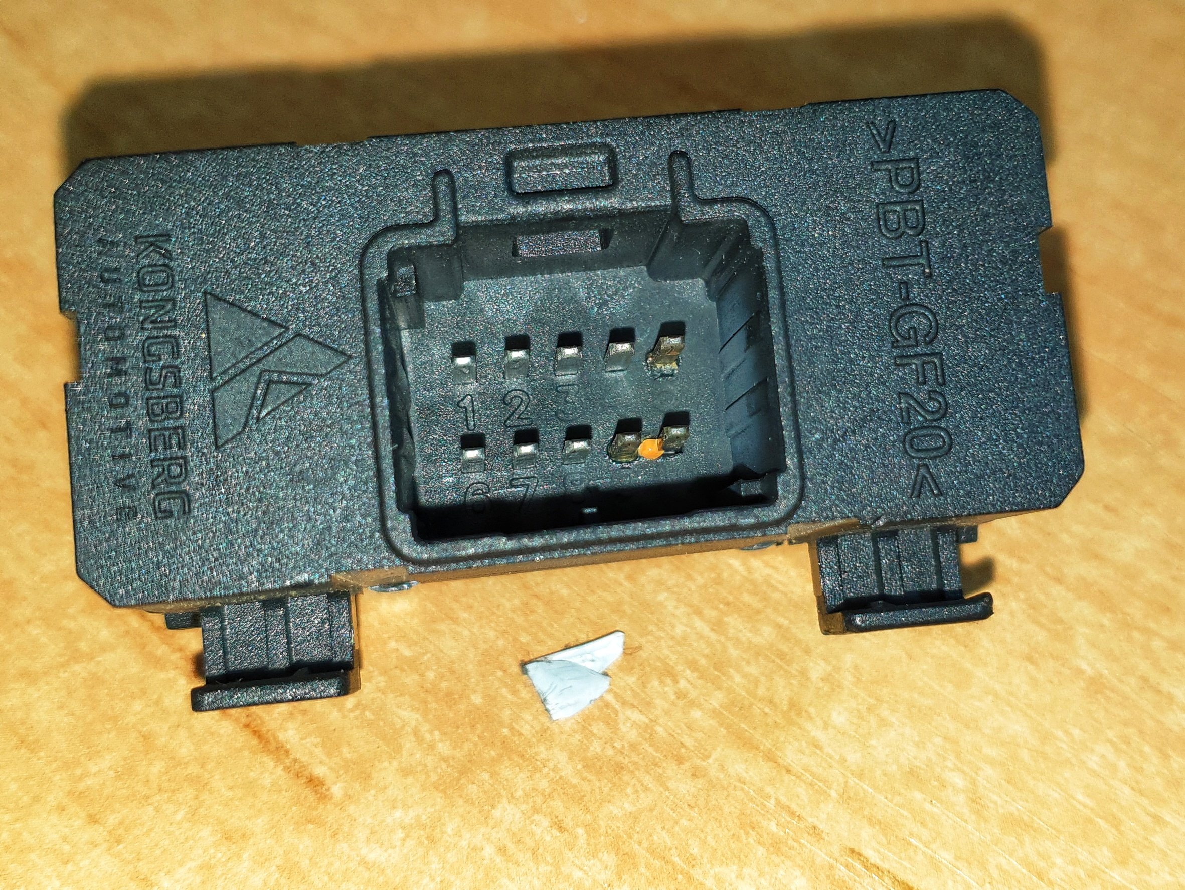

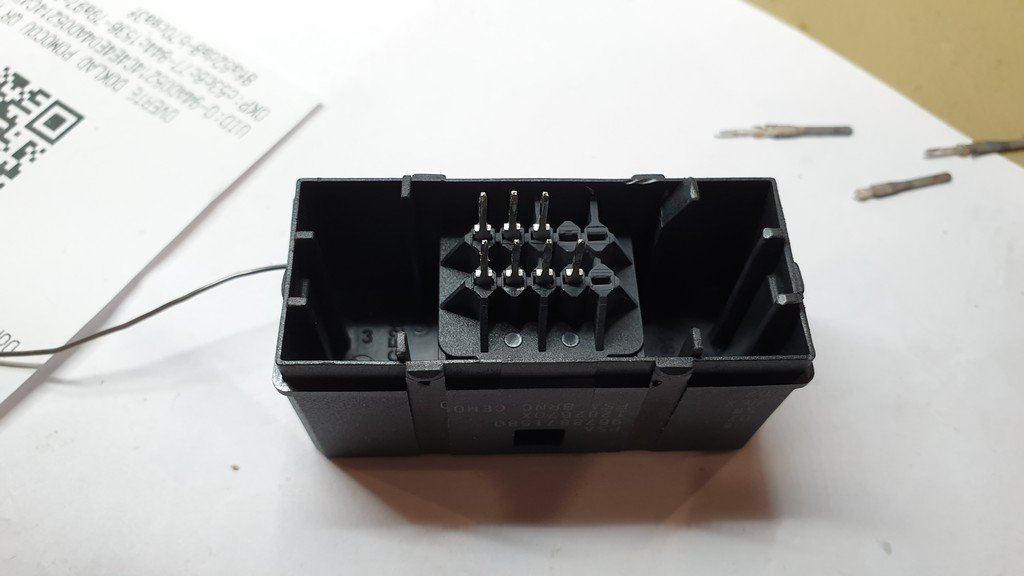

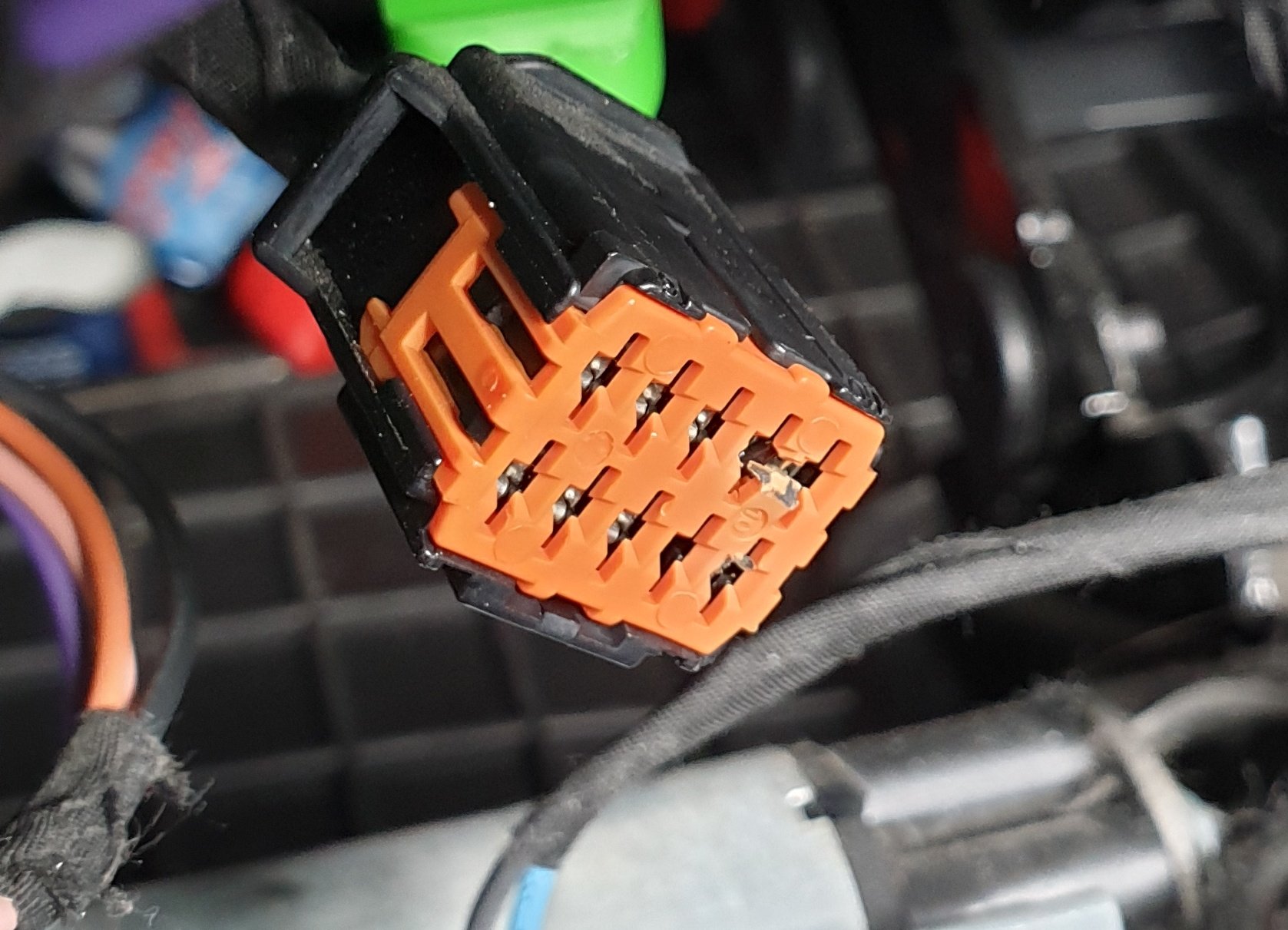

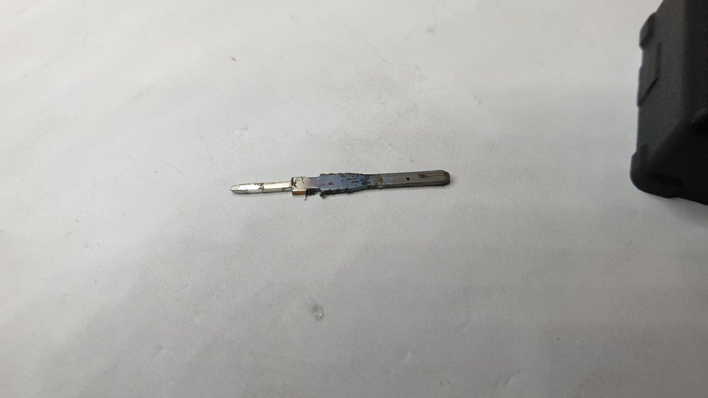

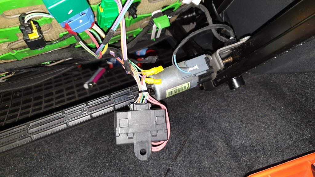

profor Odesláno 25. listopad 2019 Autor Odesláno 25. listopad 2019 A je to tu. Pred predajom nám začal haprovať výhrev na sedačke spolujazdca. A hľa, poddimenzované konektory. Tá oranžová bodka je roztavená fixačná západka na konektore na kábli. Citovat
profor Odesláno 25. listopad 2019 Autor Odesláno 25. listopad 2019 (upraveno) Čo som pozeral, len na spolujazdcovi. Alebo? Upraveno 25. listopad 2019 uživatelem MJSytic po sobě následující příspěvky se necitují Citovat

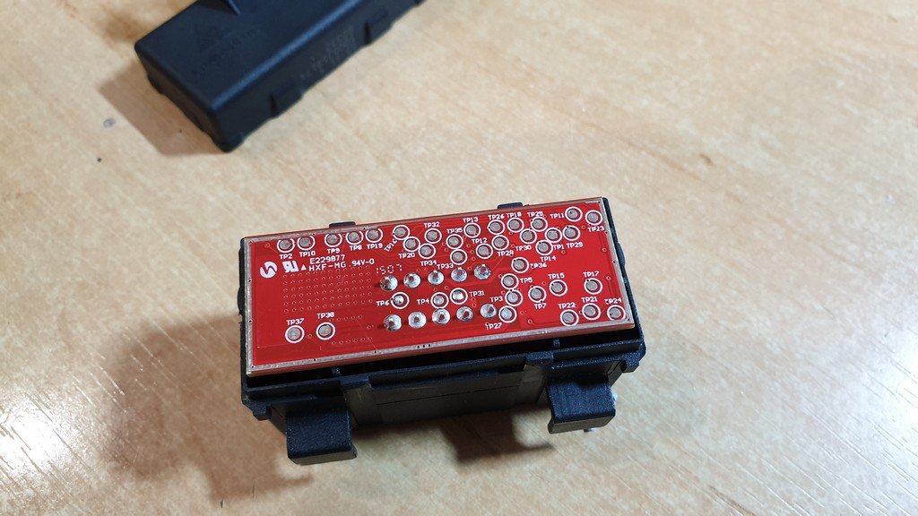

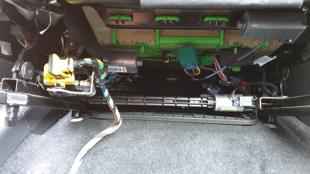

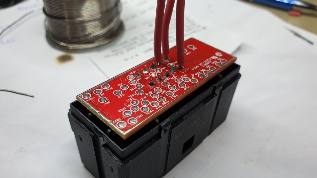

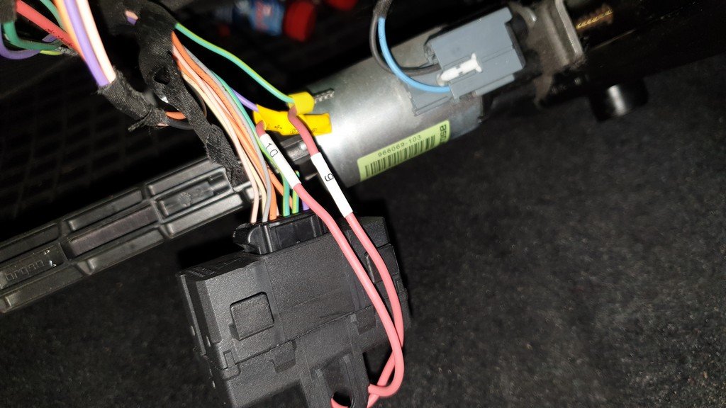

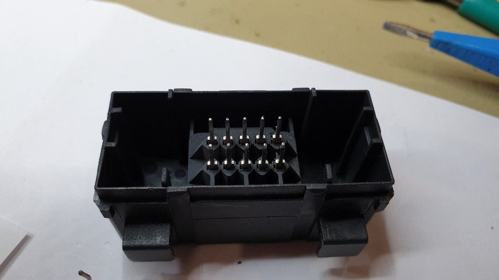

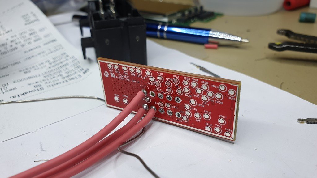

profor Odesláno 26. listopad 2019 Autor Odesláno 26. listopad 2019 (upraveno) Tak som to opravil podľa vzoru z témy, ktorá to rieši. Odskrutkoval som sedačku, koberce už po vysávaní Odkrytovaný plošný spoj pripájkovaný na piny konektoru. DPS som odpájkoval a tie tri, ktoré sa prehriali som sa rozhodol vytiahnuť. Tu už sú vytiahnuté. Namiesto nich som do DPS napájkoval káble. Detail na prehriaty pin. Všímate si ten malý styčný bod s protikusom??? DPS napájkovaná v krabičke. Aby som nemusel pod sedačkou pájkovať, rozhodol som sa dva káble krimpovať dutinkami. Nakoniec som ich zaizoloval. Manželka je spokojná, sedačka opäť kúri. PS: dal som dole aj sedadlo vodiča, keď už pre nič iné, tak pre povysávanie za koľajnicou. Na strane vodiča je RJ s konektorom v úplnom poriadku. Upraveno 26. listopad 2019 uživatelem profor Péťa ohodnotil 1 Citovat

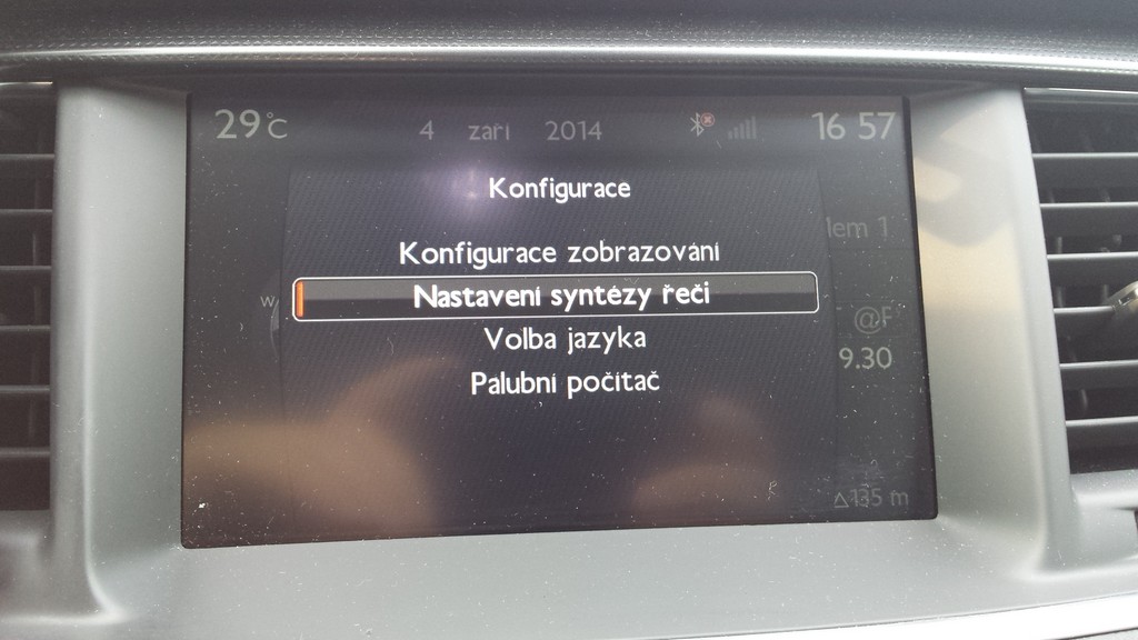

11strelec1 Odesláno 8. březen 2020 Odesláno 8. březen 2020 V 4. 9. 2014 at 19:19, profor napsal: Flashom na 2.80 sa poriešil aj 98% problému s diakritikou v telefónnom zozname, už tam je žčš, tuším veľké Ľ tam nie je ale no lepšie ako nič. Akurát sa mi stalo, že hf sa v bluetooth volá CITROEN. Predtým som mal niečo ako BT_: alebo tak. Zdravim Vas.Chcel by som sa u Vas informovat ohladom toho menu kde Vam ukazuje jazyk.Znami ma 508sw 2013.Natiahli sme tam sw 2.86.Zial vyber jazyka nie je mozny.Da sa to spravit aj inak ako cez dia v servise alebo nejaku firmu.Dakujem s pozdravom. Citovat
profor Odesláno 14. květen 2020 Autor Odesláno 14. květen 2020 No myslím, že som to spomínal a problém je v tom, že napriek tomu, že čeština je ofiko v rádiu, pokiaľ nie je na budíkoch, nedá sa zvoliť. A do budíkov ako ju dostať... Ja som to spravil tak, že som upravil anglické texty. Takže som tam mal na budíkoch angličtinu a v rádiu moje texty. Citovat
