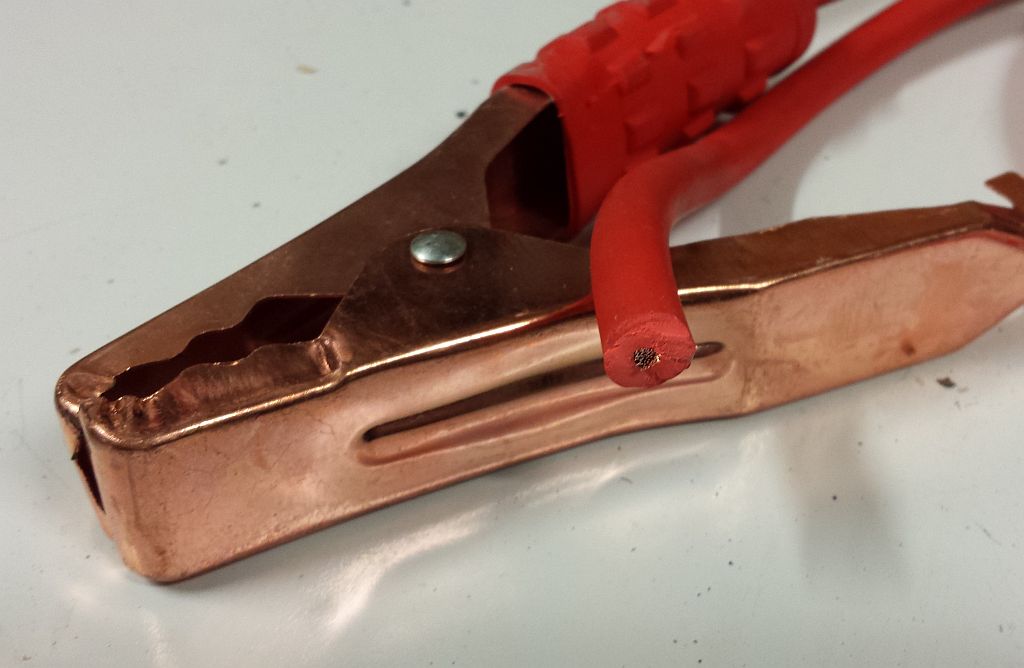

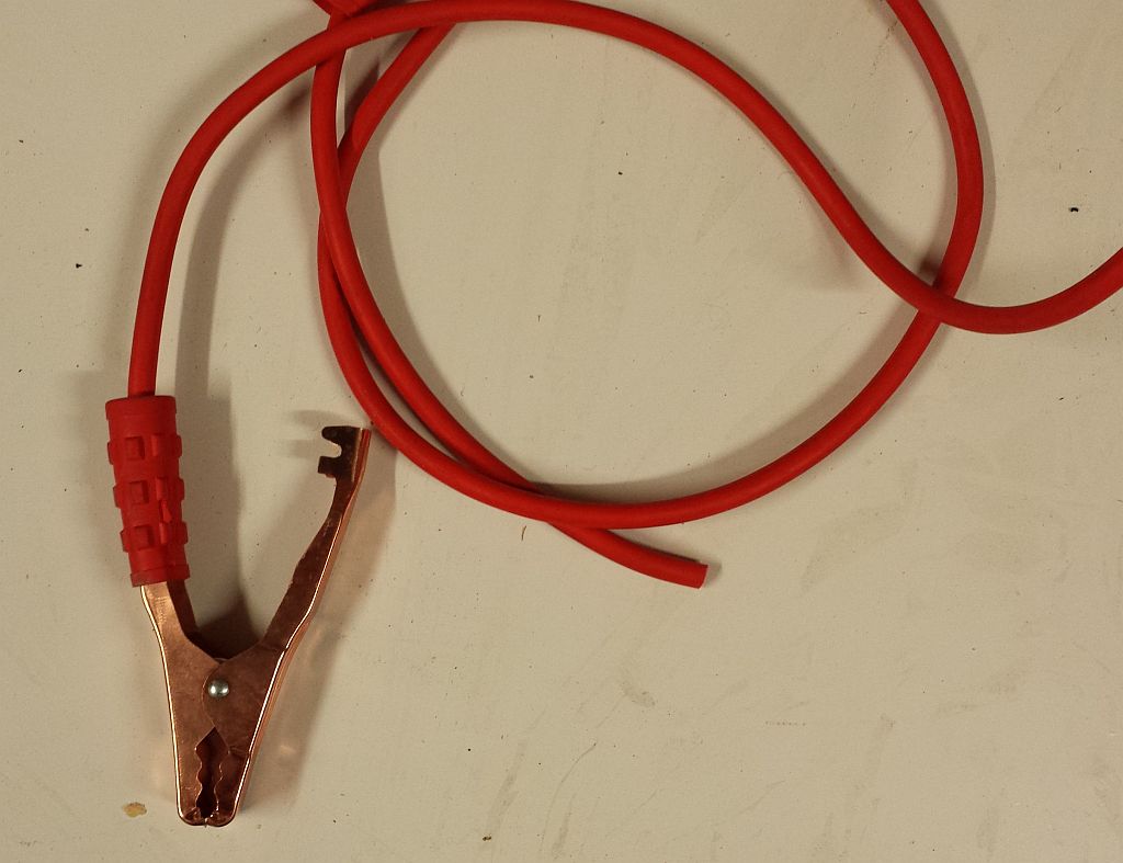

oddie Odesláno 9. únor 2014 Autor Odesláno 9. únor 2014 ... a když přestřihnete ten 1cm tlustý kabel... Citovat

oddie Odesláno 9. únor 2014 Autor Odesláno 9. únor 2014 Opravdu jsem je nekupoval proto, abych vás pobavil. Některé myšlenkové pochody a jejich výsledky fakt nepochopím... Kabely na fotce pocházejí z úklidu zbytků a vyhozených věcí, ustříhal jsem si z nich ty svorky a dal si tam kabely z jiných, kde byly kabely s dostatečným průřezem, ale svorky rozpadlé. Citovat
