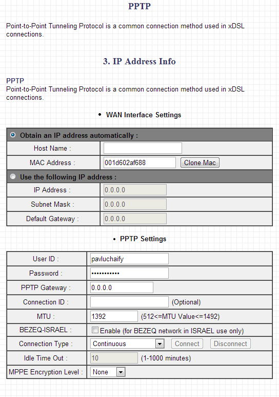

pavloucha Odesláno 26. prosinec 2013 Odesláno 26. prosinec 2013 Mám takový problém,chci doma připojit wifi router a nedaří se mi stále nastavení routeru,po připojení na jakémkoliv zařízení wifi vidím,signál je,ale nejde internet,ani v počítači,MAC adresu jsem v nastavení naklonoval,jedná se o Edimax BR-6204Wg. Vyzkoušel jsem několik návodů na internetu,ale nedaří se mi. Děkuju za pomoc. Citovat

pavloucha Odesláno 26. prosinec 2013 Autor Odesláno 26. prosinec 2013 chlapci,už se v tom pěkně plácám,pošlu několik screenů Citovat
