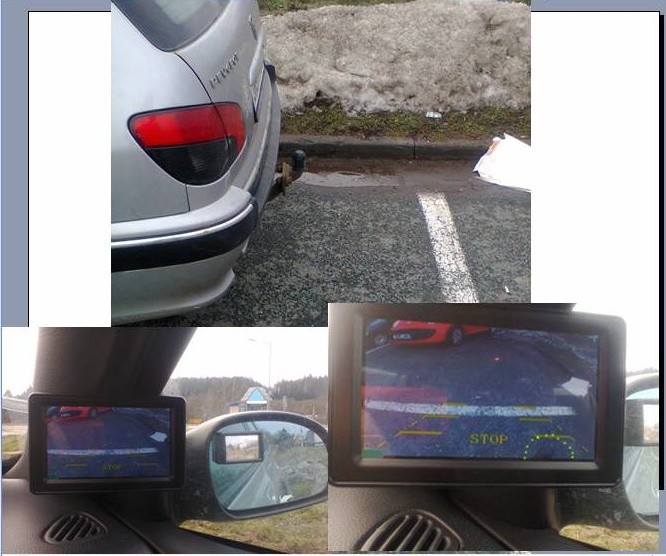

Lihous Odesláno 9. listopad 2013 Odesláno 9. listopad 2013 Mame na aute kameru / osvetleni SPZ funguje super \"jen\" ma problem v malem zornem uhlu Tak ze Ok na dojizdeni k necemu Ok pro pohled bezprostredne za auto ale Ko pokud bych mel dle ni couvat. To oznacene zelene je koule zavesu .... No a zkusenost s IR diodama take nic moc - prodejce me doporucil kameru ktera ma upravene snimani prave pro IR jinak to nefunguje - mame doma dve kazda ma jinou vlnovou delku ale nefunguje to. Citovat

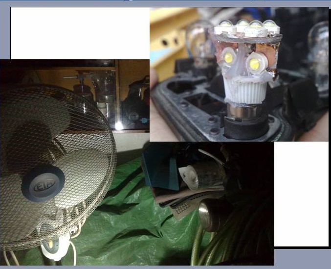

Lihous Odesláno 9. listopad 2013 Odesláno 9. listopad 2013 Tech 14V az tak nevadilo ale teplota je priserna uz pred rokem a neco jsem s timto chipem experimetnoval a zjistil ze LED se zahrivaji Posledni skoro funkcni vec za par kacek je toto - ale nesmejte se je to prace i s napadem za cca 1hod hotove. I funkcni \"ale\" tavne lepidlo neni vhodne a misto kousku plastoveho uzaveru by bylo lepe nejakou objimku. Jde o 3W Led studena bila vzdy 4ks za sebou = napeti v aute Ok teplota taky. Svitivost ....,bylo lepe videt nez od klasicke zarovky. Citovat

Lihous Odesláno 9. listopad 2013 Odesláno 9. listopad 2013 Ne neni tam zasah schvalne jsem to delal na patici klasicke zarovky / proto ten plast od uzaveru kdy jsou \"spodni LED\" v miste vlakna klasicke zarovky a \"vrchni LED\" jen sviti prez sklo svetla. Ono je sam problem v tom ze 406 nema vpodstate zadny odrazny reflektor ve \"zpatecce\" + mala plocha = zalostny vysledek. [upravil dne 9/11/13 12:35 od Lihous] Citovat

Lihous Odesláno 9. listopad 2013 Odesláno 9. listopad 2013 Ten plosny spoj coby zaklad i chladic je na prumeru zarovky. Ano prvni pokud byl trosku vetsi a musel jsem v parabole svetla udelat asi o 1mm vetsu diru abych to tam dal ale nicemu to nevadilo neni tam parabola. Jsou jen pokusy z dlouhe chvile pokud nejaka je. A ceny zarovka 10,- pl.spoj ??? 10,- teplovodiva pasta ??? 2,- a 8xLED nevim cca 10kc cip?? Cena jedne zarovky 100-110Kc?? Toto by byla zajimava vec ale ne cenove! http://www.ebay.pl/itm/261318020473?ssPageName=STRK:MEWAX:IT&_trksid=p3984.m1423.l2649 Bezna zarovka ma tusim kolem 400-500lm?? Ale ta cena PRISERNA. [upravil dne 9/11/13 12:42 od Lihous] Citovat
