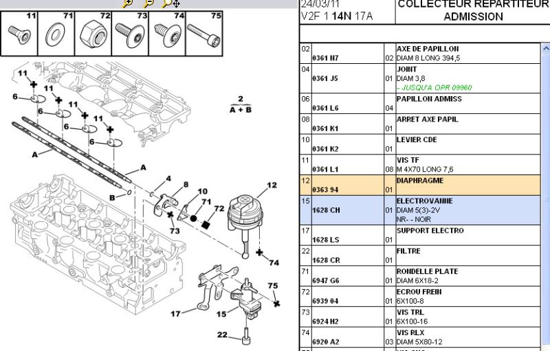

manco Odesláno 8. září 2014 Odesláno 8. září 2014 Dakujem za radu, vinnik sa nasiel. SWIRL musim vymenit. ze neho utekal podtlak v celej vetve. Citovat
manco Odesláno 18. listopad 2014 Odesláno 18. listopad 2014 Zdravim, konecne som sa dostal ku vymene, trochu dlhsie mi trvalo zohnat spravny diel. Este mam otazku, nie je k tomu ziadny pristup, ako ste to vymontovali? drzi to na 3 srobkoch, ale neviem sa nijako ku nim dostat. Aj ked som povolil konzolu, na ktorej to drzi, tak bez uspechu... Diky za kazdu radu Citovat
manco Odesláno 24. listopad 2014 Odesláno 24. listopad 2014 Nemate niekto tip, ako vybrat tu membranu? neviem sa ku nej dostat. Diky Citovat
JUKE7 Odesláno 18. květen 2015 Odesláno 18. květen 2015 Dakujem za radu, vinnik sa nasiel. SWIRL musim vymenit. ze neho utekal podtlak v celej vetve. Zdravim, konecne som sa dostal ku vymene, trochu dlhsie mi trvalo zohnat spravny diel. Este mam otazku, nie je k tomu ziadny pristup, ako ste to vymontovali? drzi to na 3 srobkoch, ale neviem sa nijako ku nim dostat. Aj ked som povolil konzolu, na ktorej to drzi, tak bez uspechu... Diky za kazdu radu Ahoj. Můžeš mi poradit kde a za kolik jsi pořídil SWIRL.Popřípadě jak jsi dopadl s tou výměnou ať nevymýšlím vymyšlené.Dík. Citovat
manco Odesláno 20. květen 2015 Odesláno 20. květen 2015 Ahoj, SWIRL mi kupil servisak, priamo v PEUGEOT-e podla VIN kodu. cena bola cca 30,-€. Vymenil som to sam, povolil som trubku od EGR aby som sa ku tomu lepsie dostal. Citovat
Forsajt Odesláno 20. květen 2015 Odesláno 20. květen 2015 Kupoval jsem ho ve Fiatu. Cena 841,-kč. Výměna v pohodě, ani jsem nic nerozdělával okolo. Citovat
Semir103 Odesláno 20. říjen 2015 Odesláno 20. říjen 2015 Tak já kupoval minulý týden v Peugeot za 807,-Kč asi že je to na 807:-)))) Chci se spíše optat jaké klapky SWIRL ovládá na hlavě válců k čemu to je? Měl jsem prasklou tu objímku na kovový čep a stále vypadávala.Dal jsem novou, ale stará má membránu v pořádku, byla už měněná předchozím majitelem a opravil jsem si ji, tak mám rezervní:-) Díky za radu Citovat
krtek 2 Odesláno 20. říjen 2015 Odesláno 20. říjen 2015 (upraveno) Swirl-virive klapky zatvaraju pri nizkych otackach jeden saci kanal z dvoch do valcov cim sa zlepsi prudenie vzduchu a miesanie paliva so vzduchom vo valcoch =lepsie emisie dalsia ekosomarina Upraveno 20. říjen 2015 uživatelem krtek 2 Citovat

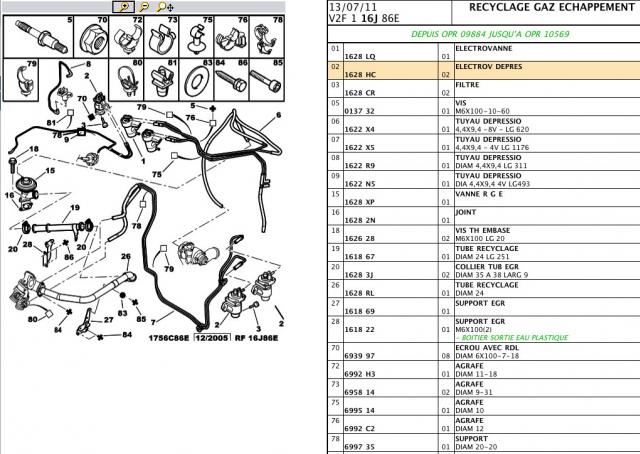

twoolf Odesláno 10. listopad 2015 Odesláno 10. listopad 2015 tak jsem zjistil, že mám v podtlacích taky pěkný bastl. Tomu čuněti zlomit obě ruce... mohl bych poprosit o schéma podtlaků na mail? Díky moc, budu mít zábavu na dlouhé zimní večery... Citovat
Semir103 Odesláno 10. listopad 2015 Odesláno 10. listopad 2015 (upraveno) Tak nic víc jsem nenašel....ale kluci si tu o schema žádali... Upraveno 10. listopad 2015 uživatelem Semir103 Citovat
Gege22 Odesláno 22. leden 2016 Odesláno 22. leden 2016 Zdravim potreboval by som schemu podtlaku ma 2.2 hdi 4hw Citovat
Semir103 Odesláno 22. leden 2016 Odesláno 22. leden 2016 máš ho ode mě nahoře je to na 2,2hdi 2003 94kw Citovat
