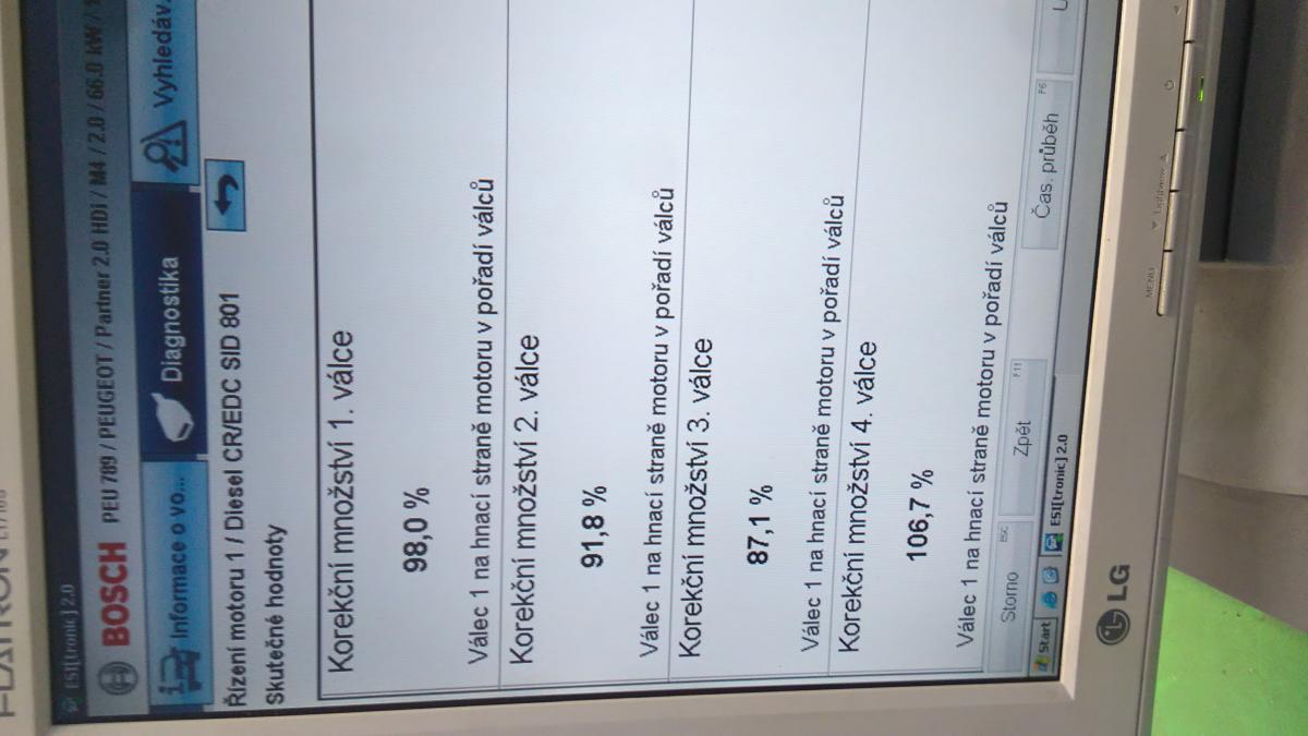

Šalda Odesláno 16. březen 2016 Autor Odesláno 16. březen 2016 Mám foto z dia Bosch, může mě někdo říct zda jsou vstřiky ještě v normě, nebo ten 3. už je slabej? Citovat
vendelinek Odesláno 17. březen 2016 Odesláno 17. březen 2016 tak jestli ti to chytá dobře,tak bych to nechal bejt odesláno z Lumie Citovat
Šalda Odesláno 17. březen 2016 Autor Odesláno 17. březen 2016 Však já se jen ptám, ať vím co mě čeká..nebo s tím něco udělat abych prodloužil životnost. Citovat
