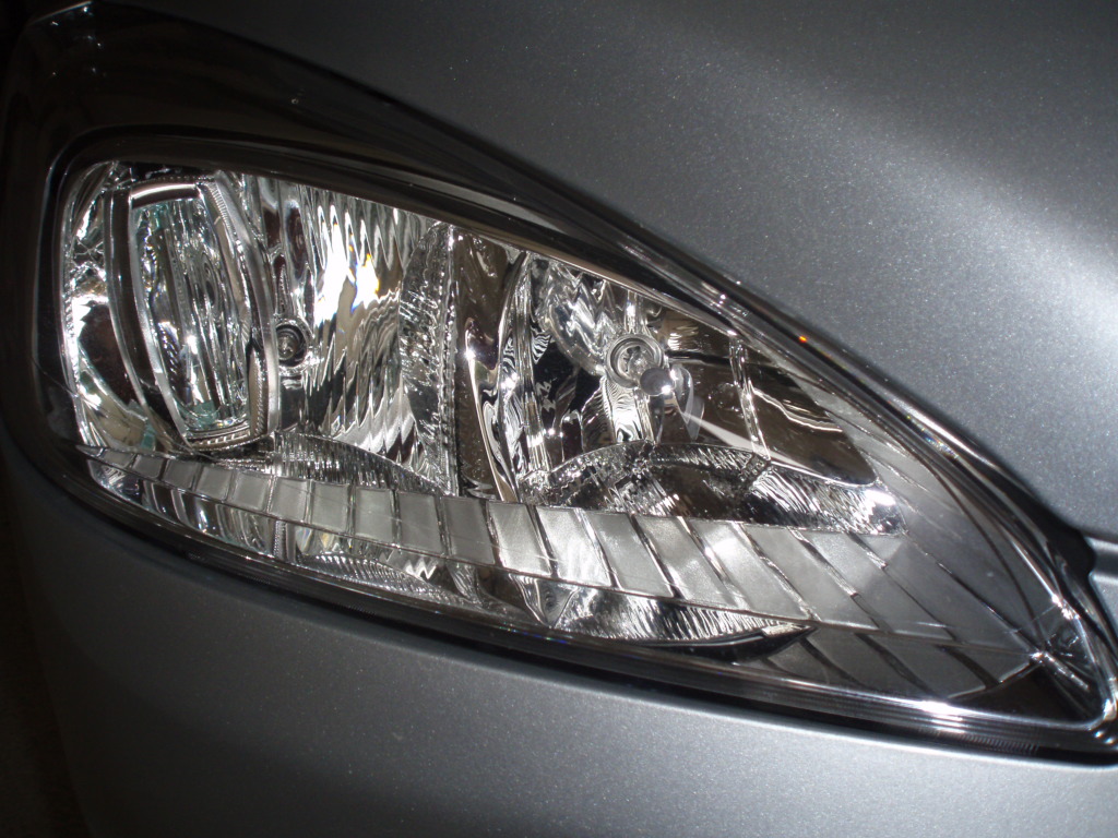

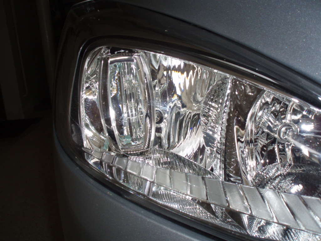

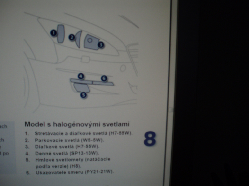

MJSytic Odesláno 5. listopad 2013 Odesláno 5. listopad 2013 Aha, takže je tam parabola a ta \"clona\" nalevo je směrovka? Ne, tak potkávačka je pod tou clonou, nebo čočkou a to zatím je parkovačka, je to tak? [upravil dne 5.11.13 13:51 od MJSytic] Citovat
MJSytic Odesláno 5. listopad 2013 Odesláno 5. listopad 2013 Díky. Už je mi to jasný Jinak P13W denní to je opravdu levná záležitost. Snad vydží alespoň 5 let za ty peníze Citovat
