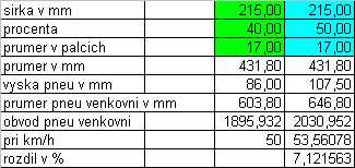

P607Olda Odesláno 16. červenec 2013 Odesláno 16. červenec 2013 Jak jsou gumy širší, než by měly, tak jsou choulostivé na ojetí a zároveň hůř sedí ve vyjetých kolejích. Sjíždění u širokých gum je skoro obvyklé, sbíhavost se ti prakticky nepodaří nastavit na správnou hodnotu, jedině zkusmo. (Je fakt, že kvůli tomu nemusíš \"ohoblovat\" gumy, že se bude sjíždět, je na gumě vidět už po asi 10 km, ten exponovaný okraj je černý - otřený). Mě tedy velká kola vůbec nechytají, připadá mi to vyhazování peněz. Zvlášť, když k tomu přistupuješ tak, že ani neřešíš, jestli 215/40R17 anebo 215/50R17. Dej pozor, aby ti nechytaly o blatník při rejdu. Rozdíl v rozměrech: [upravil dne 16.7.2013 11:25 od P607Olda] [upravil dne 16.7.2013 11:35 od P607Olda] Citovat
