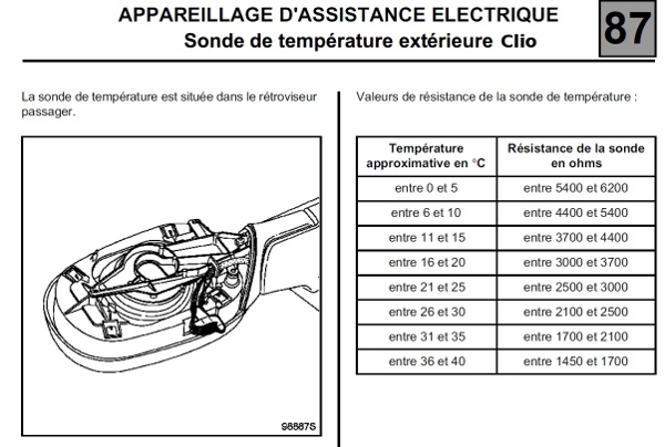

pravý zrcátko - čili u spolujezdce zespodu zrcátka je takový čudlík to je ono.Jinak u všech peugeotu je to stejný

čidlo v sani je pro rj a chod motoru ¨
cidlo v zrcatku je pro tve info na displeji a zaroven slouzi jako info pro rj klimatizace
