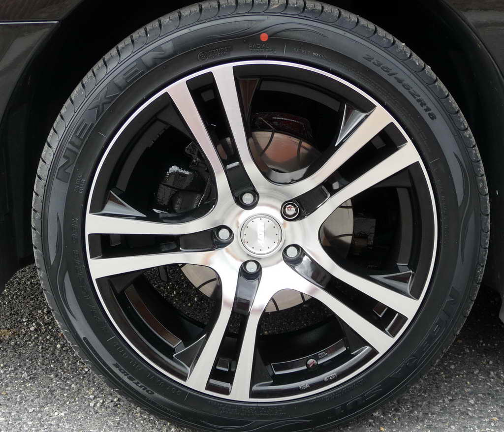

Aleki Odesláno 18. duben 2013 Autor Odesláno 18. duben 2013 tak tady je pár fotek i ode mě http://img11.rajce.idnes.cz/d1101/8/8010/8010955_e9d540faa905a38984af5a278aeda61a/images/2013-04-1811.59.24.jpg?ver=0 http://img11.rajce.idnes.cz/d1101/8/8010/8010955_e9d540faa905a38984af5a278aeda61a/images/2013-04-1811.59.13.jpg?ver=0 http://img11.rajce.idnes.cz/d1101/8/8010/8010955_e9d540faa905a38984af5a278aeda61a/images/2013-04-1317.47.27.jpg?ver=0 http://img11.rajce.idnes.cz/d1101/8/8010/8010955_e9d540faa905a38984af5a278aeda61a/images/2013-04-1317.47.32.jpg?ver=0 Citovat
Guest Jirka12 Odesláno 18. duben 2013 Odesláno 18. duben 2013 takhle vypadá ta barva od foliatec...snad dlouho vydrží Citovat
