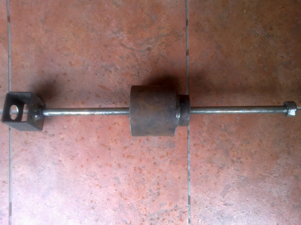

Dobrý videonávod k uvedenej téme je na stránke http://www.kayaba.sk/ / samozrejme tlmič demontovať netreba/. Ľavá poloos má snahu vypadnúť z prevodovky, preto je dobré si ju vopred zaistiť priviazaním smerom k prevodovke. Univerzálna naťahovacia manžeta mi vydržala cca 7 tis. km, druhú som vymieňal prednedávnom. Kupoval som tu:http://eshop.autocentrumm.sk/partscatalogue/partslist.aspx?a=00088&b=05123&c=18016&d=0002&node=00194&pnode=0100014,0100074./ Ak je to reklama zmažte./Na demontáž homokynetického klbu som použil vlastnoručne vyrobený prípravok /foto pridám v prílohe/. Homokynetický klb vložiť do diery na ľavej strane fotografie, pritiahnuť maticou, ľavou rukou pridržať poloos, pravou ťahom doprava klepnúť o doraz. Na jedno klepnutie je klb dolu. /Princíp reverzného kladiva/. ;)
