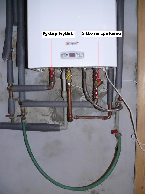

Dave_k Odesláno 30. prosinec 2012 Odesláno 30. prosinec 2012 V té místnosti (kde je potřeba nejvíc teplo) kde je termostat kotle se termohlavice nedává a je ventil naplno, protože by se to hádalo. Tam to prostě řídí ten termostat. To čerpadlo dává prostě moc a proto to v těch ventilech hučí. Je vnich jen malá dírka kvůli regulaci a jak dával Ozzy1 fotku regulace pro vyvážení tak právě čím menší číslo tím menší dírka na tom průtoku je, takže kdyby jsi chtěl něco mezi tak vlastně ventil zavřeš. 2Ozzy1: ne všechny tzv.\"H\" připojení u radiátorů se spodním připojením (VK) jdou regulovat. Některá jsou opravdu pouze jen jako uzavírací. A škrcení čerpadla přes sání nebo výtlak není podle mě moc dobrej nápad. P.S. Filtr bude čistej jelikož když je takhle zapojenej tak při vypnutí čerpadla všechen bordel spadne zpátky do trubky. Tohle není moc řemeslný. Měl by být alespoň naležato, víčkem dolů. Někdo si ulehčil práci. P.S.2 Koukám, že máš dvoje dopouštění. [upravil dne 30/12/12 18:18 od Dave_k] [upravil dne 30/12/12 18:22 od Dave_k] Citovat

Francouz_407 Odesláno 30. prosinec 2012 Autor Odesláno 30. prosinec 2012 máš čisté sítko na zpátečce u filtru? - nějaké sítko plynař čistil Nepomohlo by přivřít ventil pod kotlem na výtlaku? - to myslíš kde? Ukaž na obrázku? Zde je přístavek Předsíň Záchod Kuchyn Koupelna žebřík Když sundám termoventil všude, tak nikde ryska není ale když to mám na 5, tak jde lehce odšroubovat, jakmile je méně, tak je tlak na ventil, takže to by mělo být správně Citovat

FrantaCV Odesláno 30. prosinec 2012 Odesláno 30. prosinec 2012 Tady. Jen je mi záhadou ta hadice??? Tam by měla být napojená EXPANSKA. Citovat
Dave_k Odesláno 30. prosinec 2012 Odesláno 30. prosinec 2012 2francouz407:Koukám, že v rozvodu je i kus železa (viz. foto prvního radiátoru). Asi by se muselo moc bourat při montáži nového. Ale to by ničemu vadit nemělo. 2FrantaCV: JJ teď už nastupuje nová generace čerpadel. Jsou hlavně o dost úspornější (prý až 78%). Např. Wilo Yonos pico, ale těžko říct jestli by se vešlo místo toho starého do kotle. Kdyby tam nebyl i ten ohřev vody tak by se do kotle vrazil jen mezikus místo starého a nové čerpadlo by se dalo mimo kotel. Expanzka je v kotli. Hadica je nejspíš na dopouštění (napouštění) systému. Měl by k tomu sloužit ten modrej ventilek jak je vidět na fotce od spodka kotle. Ta nerezová vroubkovaná je přívod studený vody na ohřev. Citovat
Dano406 Odesláno 30. prosinec 2012 Odesláno 30. prosinec 2012 Expanska by měla být u kotle pod deklem. To spíš vypadá na duplované dopouštění či vypouštění či co to je Citovat
ozzy1 Odesláno 30. prosinec 2012 Odesláno 30. prosinec 2012 ta hadice je na dotlakování,má ji tam ale zbytečně,protože ten kotel dotlakuje právě tím modrým ventilem,protože ten je propojený na přívod vody do kotle. foto předsíň,druhé foto-to je ten spodní ventil.Je pod tím víčkem,bývá na imbus a je potřeba ho mít otevřený na plno-doleva. když to ale vidím,tak se ani neptám který pr... to topení dělalo. Citovat
