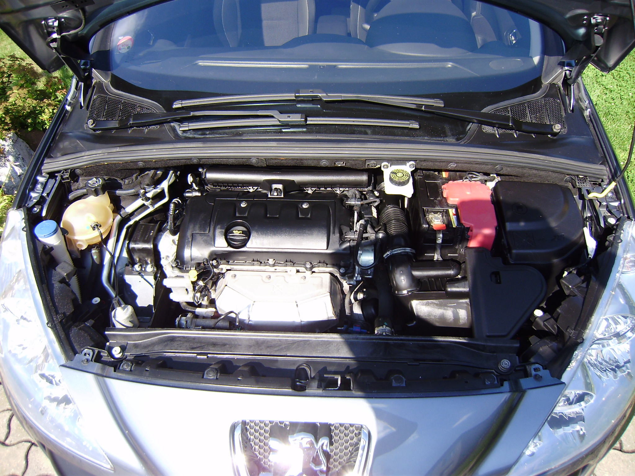

Jirikl Odesláno 18. duben 2017 Odesláno 18. duben 2017 Cau lidi. CHtěl bych měnit svíčky. První rada mam 1.6 vti 88Kw 2008 viz.foto kde jsou svíčky umístěné? a za druhe které svíčky budou ty nejlepší? Nehcci moc kupovat nějake šunty. Třeba u Fordu je lepší koupit original svičku za 200kč než šmejda(ford je hodně nachilný na fake svíčky) Citovat
Pe.Tr Odesláno 18. duben 2017 Odesláno 18. duben 2017 Sundas kryt co je pres nalevaci hrdlo oleje,dva sroubky zvrchu a zepredu jsou plastove packy, pak odpojis konektory civek a ty pak vyskubnes smer nahoru. Svicky jsem daval origa a byly to bud bosch nebo ted nevim presne nazev ale zacinalo to na E. Dulezite je mit klic je tam spesl 14 dvanactihran pamatujili si to dobre. Citovat

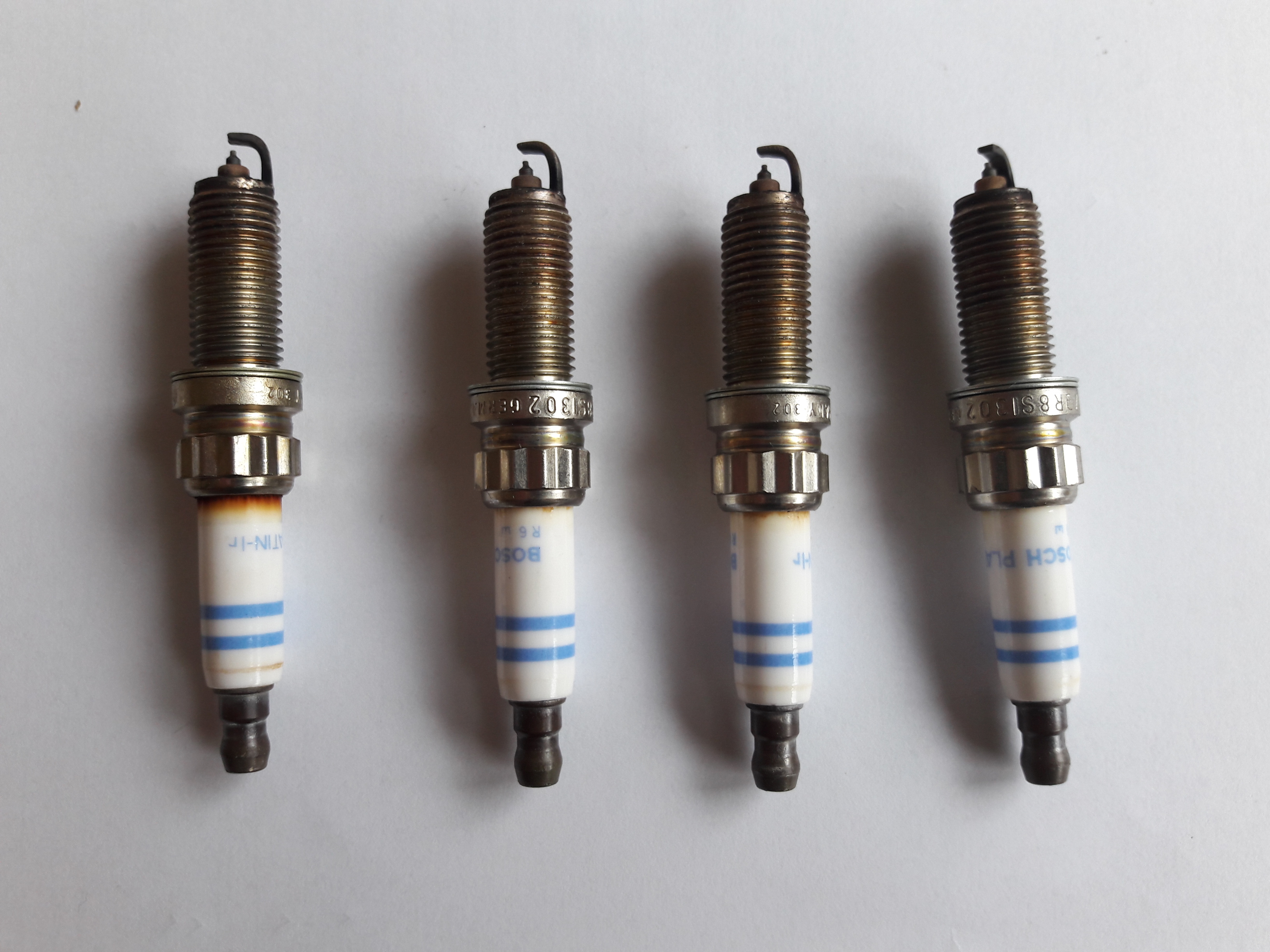

pava Odesláno 27. duben 2017 Odesláno 27. duben 2017 Zdarec, protože zanikl Peugeot ve Zlíně u Samohýla ( co tam bude - rozšíří se prodej Škoda a VW ) tak sem v rámci prodloužené záruky absolvoval čtyřletou garanční prohlídku u Lion car Kunovice. Výměna svíček s prací skoro 2 tisíce,takže mazec. Na svíčkách najeto 50 tisíc. Cena čtyřleté garančky 7600. Dotaz na cenu pozáruční výměny oleje, prej kolem 2500. No mám ještě rok záruku ale zřejmě má poslední návštěva těchto autorizovaných servisů. Citovat
Jirikl Odesláno 27. duben 2017 Odesláno 27. duben 2017 Takže original svíčky jsou Bosch a ne NGK?? Citovat
pava Odesláno 27. duben 2017 Odesláno 27. duben 2017 No Bosch je i na krabičkách od nových co tam dávali. Citovat
