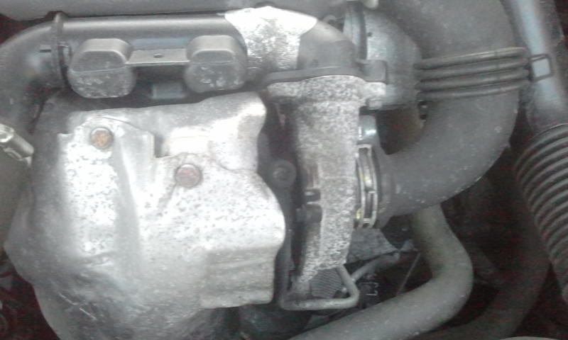

mhnat Odesláno 25. únor 2013 Odesláno 25. únor 2013 Ahoj prosím o radu ohladne turba na P 407 SW 1,6 HDI 2009.Keď som ho kupoval motor bol čistý. Dnes som sa hrabal v aute a po nájazde cca 1200km od kedy ho mám, som si všimol začmudené turbo viď foto. Ak sa dá poradiť čo tam treba vymeniť aby to nebolo začmudené. Všetky hadice su ináč suché a čisté. Ďakujem Citovat
johny park Odesláno 28. duben 2013 Odesláno 28. duben 2013 Ahoj prosím o radu ohladne turba na P 407 SW 1,6 HDI 2009.Keď som ho kupoval motor bol čistý. Dnes som sa hrabal v aute a po nájazde cca 1200km od kedy ho mám, som si všimol začmudené turbo viď foto. Ak sa dá poradiť čo tam treba vymeniť aby to nebolo začmudené. Všetky hadice su ináč suché a čisté. Ďakujem Zdravím,práve dnes som si všimol rovnakú vec, po asi 800 km,ale po tých 500km to ešte nebolo začmudené určite. Podarilo sa ti už zistiť čím to je ? Citovat
AnRy99 Odesláno 29. duben 2013 Odesláno 29. duben 2013 Ja to mám tiež začmúdené a nejako som to neriešil. Tak budem rád ohľadom info ak by sa to riešiť malo. Mokré to ale nieje, iba začmúdené. Citovat
johny park Odesláno 6. květen 2013 Odesláno 6. květen 2013 Tak nikto nič ? Ja som sa zatiaľ dozvedel 2 úplne rozdielne názory. Mechanik povedal že to nič neznamená, že to je bežné na týchto 1.6 hdi a známy mi práve povedal že to je predzvesť toho že odíde turbo čoskoro :/ Toto som našiel na fóre ešte k tejto téme: [upravil dne 6/5/13 17:21 od johny park] Citovat
AnRy99 Odesláno 7. květen 2013 Odesláno 7. květen 2013 ja som na to počul, že je to bežné u týchto 1.6. predzvest ze turbo zlyhá? hovadina ... je to proste na kazdej 1.6 a ten link nechápem, titulok zadymené turbo a rieši vstreky ... čo sa týka smradu v kabíne ide to naozaj popod chybný vstrek ... treba vymeniť tesnenie ... ale ako titulok nechápem [upravil dne 7/5/13 20:04 od AnRy99] Citovat
johny park Odesláno 9. květen 2013 Odesláno 9. květen 2013 Vďaka za odpoveď. Aj ja som počul že vraj to je bežné u 1.6, ale aj že to nie je dobre, preto som sa obrátil na fórum. V tom linku čo som pripojil tak na prvej stránke riešia aj zadymené turbo, kde potvrdzujú v podstate to čo si napísal. A potom na 2/2 už riešia smrad a vstreky atď. Citovat
matus2109 Odesláno 29. říjen 2013 Odesláno 29. říjen 2013 Ten obrázek je pro Derta - tam je to sítko. Ale platí i pro tvůj motor. Jinak ty ses ptal na ten horní šroub ten je tady: Nevieš náhodou kam tá trubka č.6 na obrázku pokračuje? Lebo mi tečie z nej olej a potrebujem ju vymeniť len neviem ako sa k nej dostanem... Citovat
martinface1 Odesláno 30. říjen 2013 Odesláno 30. říjen 2013 mne to tiež zadymovalo, rozobral som spoj medzi turbom a FAp filtrom natlačil som tam špecialnu pastu a 5 rokov už pokoj:) Citovat
Mortis Odesláno 31. říjen 2013 Odesláno 31. říjen 2013 Stejný problém ze zakouřeným turbem, už asi 3 roky:(. Je to vada 1,6 (u 2,0 je prý ze silnějšího materiálu a proto tam problémy nejsou) , turbo pořádně netěsní, mechanik se to pokoušel 2x opravit, dokonce skládal ze dvou jedno ale nepomohlo to. Po zahřátí se prý zdeformují tenké plechy a pak to podfukuje. Ale jinak žádné problémy, ami výkonově tak to neřeším. Citovat
