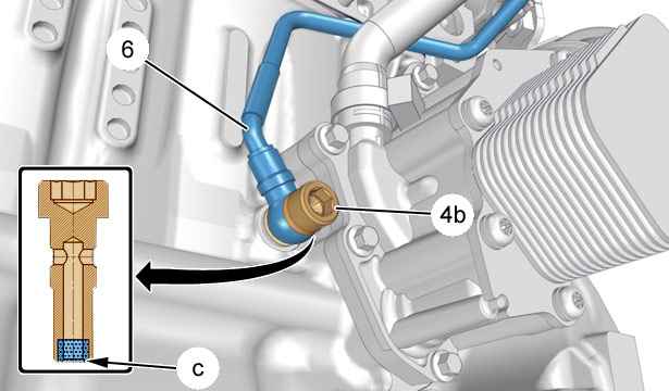

Nazdar. Mam vymeneny motor a po prvej skusobnej jazde cca 500km Bardejov-Bratislava sa objavil olej v tejto casti auta. Je to medzi turbom a tusim FAPom. Taktiez mi auto dost dymi pri prudkom pridani a dost tazko mi startuje. Baterka je dobra. Tazko chyta a niekedy mi nechyti a hned zhasne. Caka ma STK a emisna. No bojim sa, ze emisnou neprejdem. Moze tu dymivost sposobovat ten olej? Alebo to mozu byt vstreky? Poradte dakujem.

Je to mazacie potrubie turba a vyzerá to netesnosť na tej prechodovej skrutke. Ak je to no tak to nemá vplyv na dymivosť. Dymieť môže aj kvôli vstrekom alebo ak žere olej cez piestne krúžky (by sa míňal na ryske). Prípadne prasknutá hlava lebo tesnenie pod hlavou, to by sa parilo z výfuku a strácala sa chladiaca kvapalina.

Tak pani, odporucam kazdemu nech si dobre rady precita stale 2x, lebo expert ako napriklad ja, to moze tak trochu vzdy posrat ;) Tak rano som kupil v Pezo to tesnenie, ale som nejjako prehliadol, ze tam su tesnenia DVE! Tak hura s tym do servisu a on mi povie , ze su tam dva tesnenia:o Nakoniec sme zistili, ze bola skrutka slabo dotiahnuta, tak uvidim ci to uz bude ok. Takze plati pravidlo: dva krat citaj a raz nakupuj v Pezote:P
