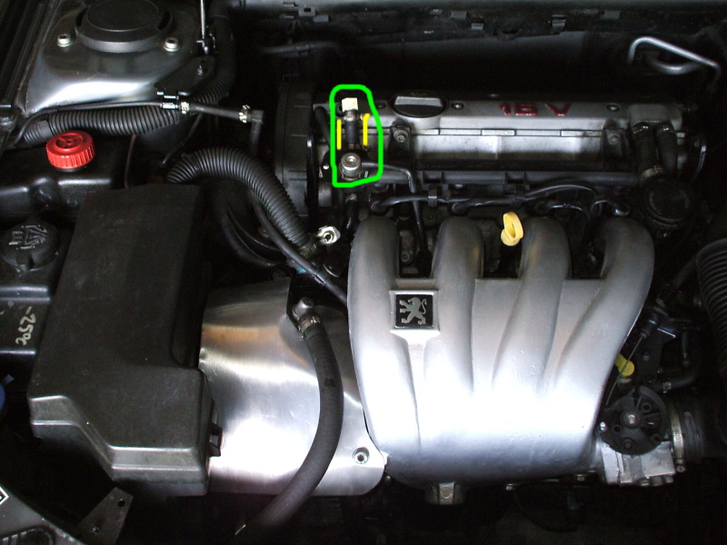

OK406 Odesláno 22. duben 2012 Odesláno 22. duben 2012 u motoru RFV to dělala tato hadička. Zkus hledání, psalo se tu o tom. Citovat
Ferry Odesláno 22. duben 2012 Odesláno 22. duben 2012 u motoru RFV to dělala tato hadička. Zkus hledání, psalo se tu o tom.to je uplne neco jinyho, tady jde o motor RFN, ten ma privod zcela jinak Citovat
