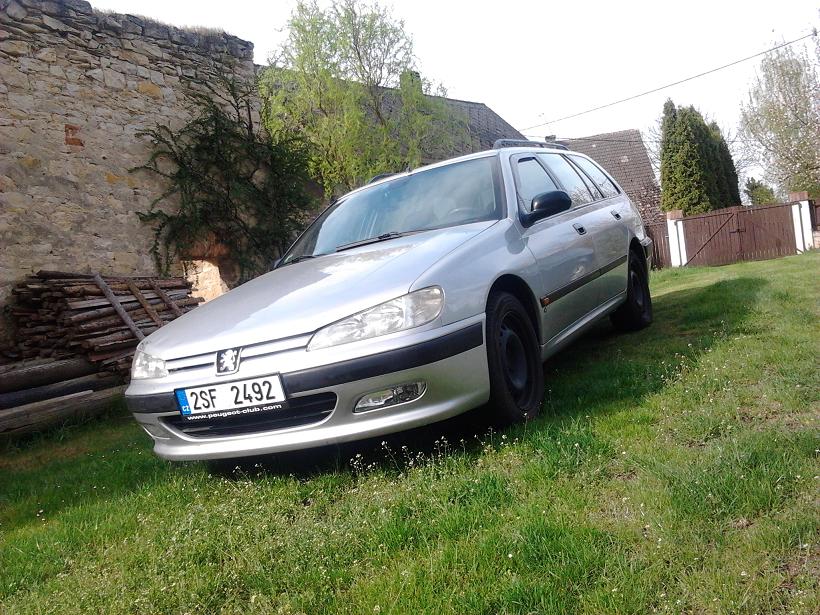

gronholmm Odesláno 2. květen 2012 Autor Odesláno 2. květen 2012 Tak autíčko mi dělá jen samou radost. I spotřeba začíná klesat tak jak by měla. Nyní mám na plnou najeto přes 950km a ještě nesvítí hladový očko Začínám si jízdu touhle Lodí užívat čím dál víc Citovat
John Odesláno 2. květen 2012 Odesláno 2. květen 2012 Pěkný jen mu ještě sehnat nějaký pěkný kolečka a bude ještě krásnější Citovat
gronholmm Odesláno 2. květen 2012 Autor Odesláno 2. květen 2012 Už jsou domluvený Coraily 15tky A ještě půjdou do barvy zrcátka a přemýšlím nad klikama Citovat
