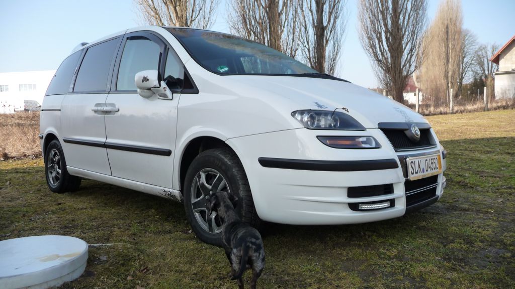

MatrixChose Odesláno 16. březen 2012 Odesláno 16. březen 2012 Fiat Ulysse 2.2 HDi 2003 Šílený polepy, přídavný zrcátka, no děs. Má to ruplý těsnění, ale motor jde výborně, asi to bude zase zábava z toho tahat vstřiky, ale uvidí se [upravil dne 10.4.12 23:32 od MatrixChose] [upravil dne 12.5.12 00:10 od MatrixChose] Citovat
marko306 Odesláno 16. březen 2012 Odesláno 16. březen 2012 To je tvoje new auto? Ulyna s navy, to neni veľmi k videniu. Dúfam, že to všetko dáš dole ten tuzing Citovat
negrbob Odesláno 16. březen 2012 Odesláno 16. březen 2012 Telefon je nejlepsi ten ponechat tam kde je :-) Jinak pokud je to nove auto tak hodne stastnych a bezproblemovych kilometru. Citovat
MatrixChose Odesláno 16. březen 2012 Autor Odesláno 16. březen 2012 Moje ne, tátovo. Já to houpání v těhlech busech moc nemusím, strašně se bojí v zatáčkách, zvlášť co mám 407 No ty loga Alfy má všude, i na volantu a na sklech a tak, no blázen to byl nějakej Citovat
xavier Odesláno 16. březen 2012 Odesláno 16. březen 2012 To je AlfaRomeo Ulysse a vytuningoval ho Paul Teutul Sr. z OCC :D:D:D:D:D Citovat

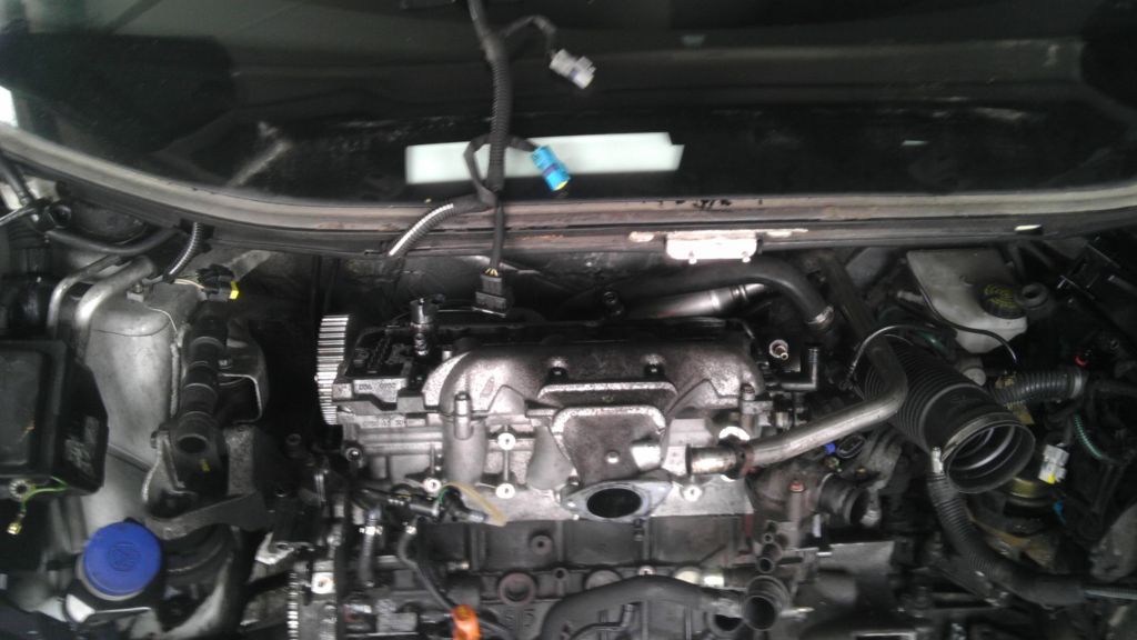

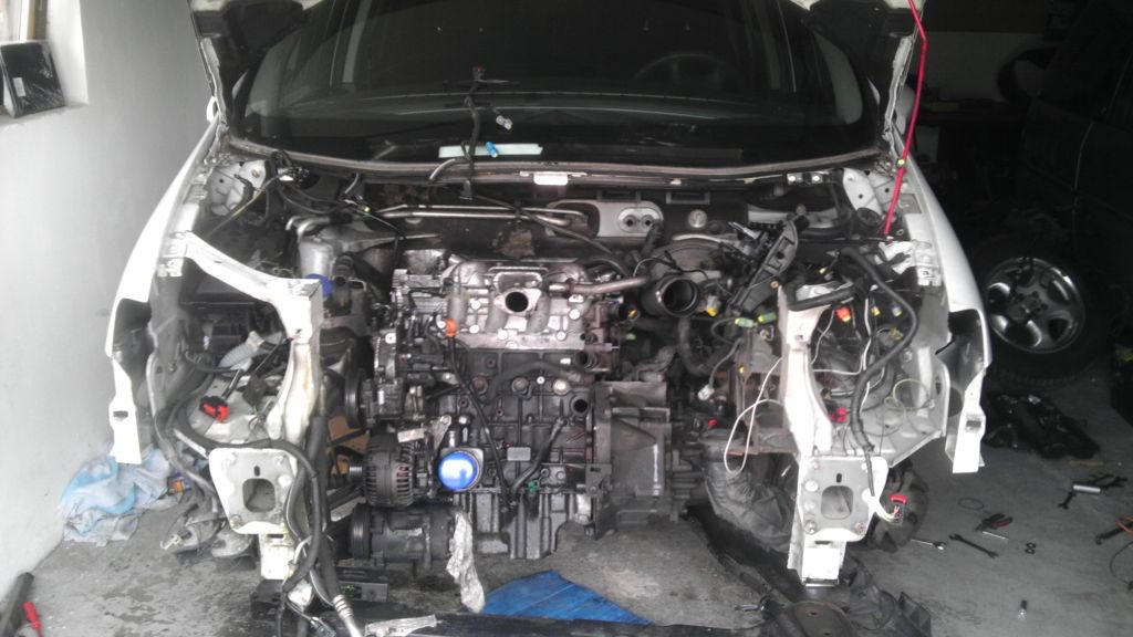

MatrixChose Odesláno 10. duben 2012 Autor Odesláno 10. duben 2012 Tak už je to v týhle fázi, dělá se těsnění pod palící, rozvody a spojka. Před hoďkou vyjel celej ven. Jeden vstřik samozřejmě nejde ven. Kdoví jak tohle dopadne... Citovat
MatrixChose Odesláno 10. duben 2012 Autor Odesláno 10. duben 2012 S tím se to kupovalo, těsnění pod hlavou KO. Citovat
MatrixChose Odesláno 11. květen 2012 Autor Odesláno 11. květen 2012 Takže jeden vstřik se musel vymlátit spodem - tryska KO. Koupenej na vraku někde tady a když se dal do auta, tak sice chytlo ale na 3. Přešroubovala se cívka, na volnoběh šel tak na 3 - 4 a při vyšších otáčkách na 4. Poslal se do zkušebny a je prostě KO. Pán už peníze nevrátí a to se dušoval jak jsou čištěný a zkoušený. Tak se asi po týdnu sehnaly jinde komplet všechny 4 a už běžel v pohodě. Jen nouzák a na vině byla poslední věc - váha vzduchu. Teď už lítá jak má. Auto vyšlo na cca 70k s tím, že má novou spojku, čistopis (STK), rozvody, filtry a olej. Prostě jezdit Citovat
