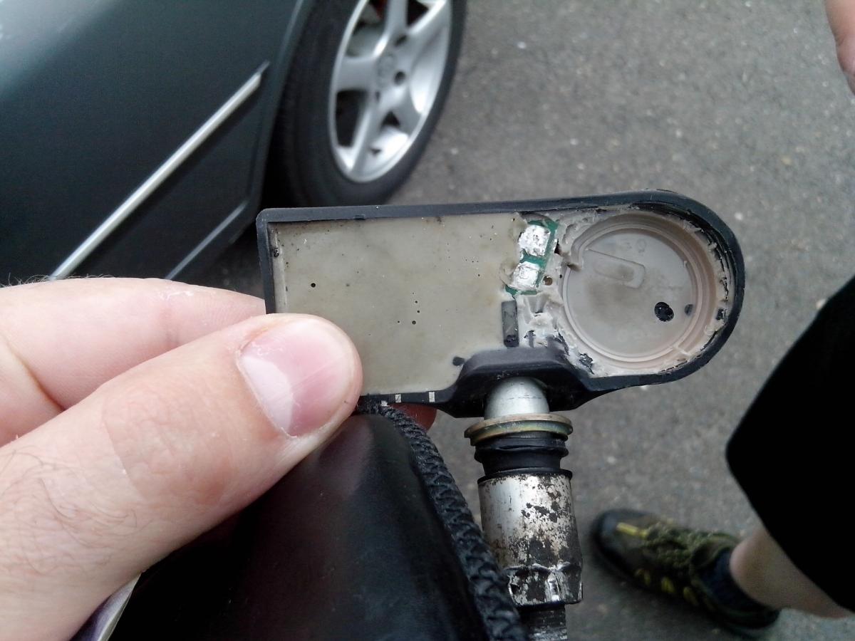

AnotherOne Odesláno 2. listopad 2015 Odesláno 2. listopad 2015 Len celý senzor. Batéria je zaliata. Citovat
Agrafik Odesláno 2. listopad 2015 Autor Odesláno 2. listopad 2015 Moje mají 9let a jak klekne baterka, tak zkusím toto Vyjde to nastejno jak ty číny z AE, ty vypadají chatrně. Citovat
AnotherOne Odesláno 3. listopad 2015 Odesláno 3. listopad 2015 Batérie sú zaliate v tvrdej hmote nie takej sračke ako na videu. Nechcel by som byť na tvojom mieste keď sa ti senzor vo vysokej rýchlosti rozletí v kolese... Citovat
Agrafik Odesláno 3. listopad 2015 Autor Odesláno 3. listopad 2015 Já taky ne. Ale podívám se dovnitř. Citovat
chuck11 Odesláno 3. listopad 2015 Odesláno 3. listopad 2015 Když se chce tak jde všechno,po vydloubání materiálu a vyndání baterky snímač vypadá takto. Citovat

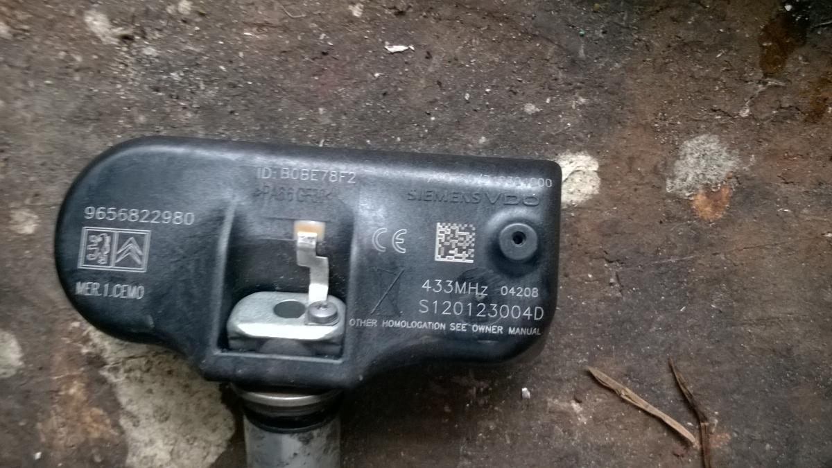

Guest StibTo Odesláno 8. listopad 2015 Odesláno 8. listopad 2015 Jaký z těch kódů na čidle je pro to párovaní třeba ? Jsou tam asi 4 ale dva z nich jsou stejná pro všechna čidla tak to to asi nebude ... Citovat
Guest StibTo Odesláno 8. listopad 2015 Odesláno 8. listopad 2015 (upraveno) Doufám, ze to je to za "ID :" jinak me asi čeká "vynucovacka" Upraveno 8. listopad 2015 uživatelem StibTo Citovat
Agrafik Odesláno 8. listopad 2015 Autor Odesláno 8. listopad 2015 (upraveno) B0BE78F2 zadej do auta 2965272818 Upraveno 8. listopad 2015 uživatelem Agrafik Citovat
Guest StibTo Odesláno 8. listopad 2015 Odesláno 8. listopad 2015 Diky Ted už jen uhnat Choulaka Citovat
