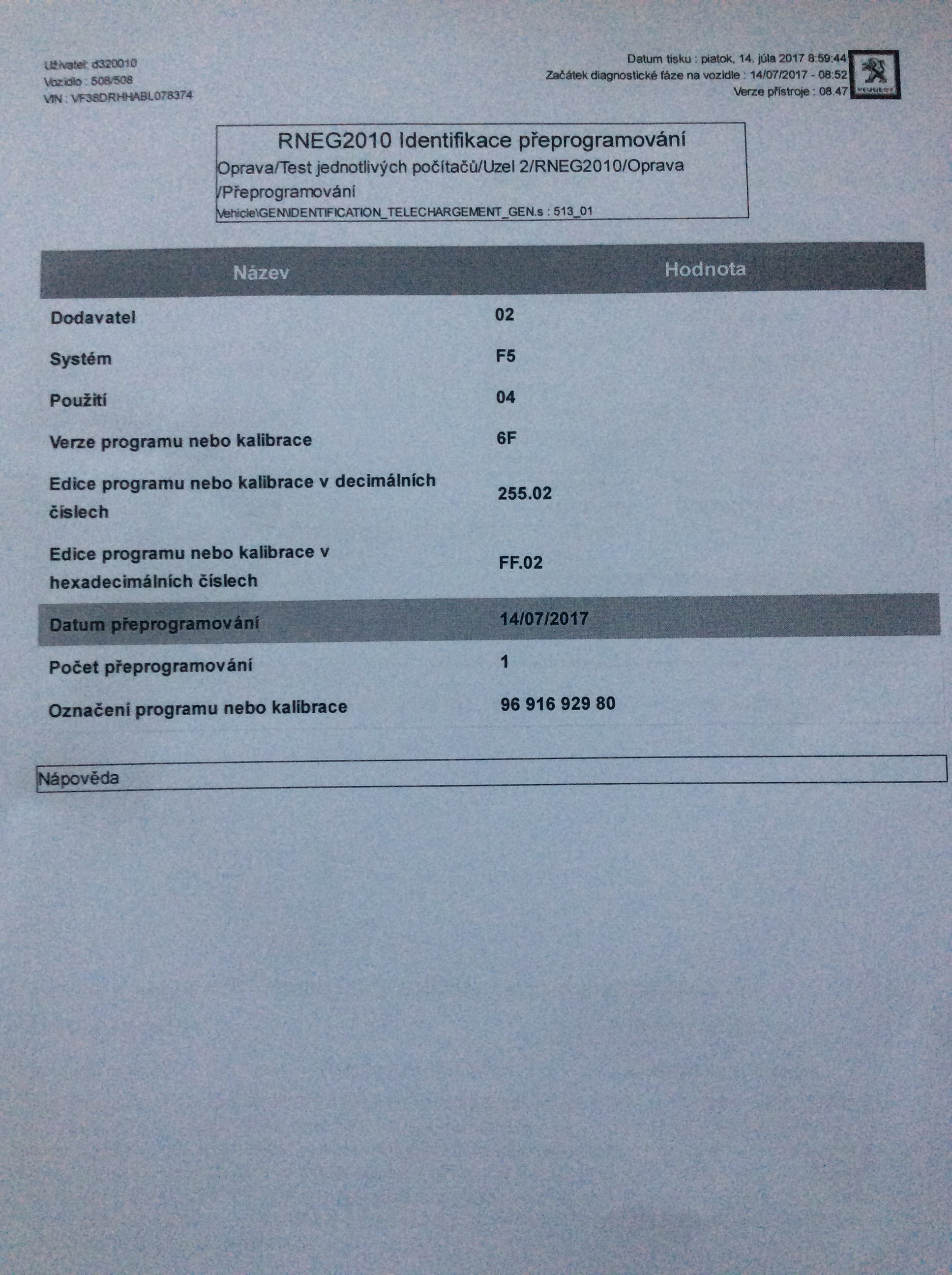

loque Odesláno 10. červenec 2017 Odesláno 10. červenec 2017 Tak dnes som bol v Rival Car Nové Zámky, okrem iného som sa spýtal na tú kalibráciu navi po update sw z nízkych verzií na verziu 2.70 a vyššiu a vznik ozveny. Technik o tom našiel záznam a vraj to vie spraviť, tak som sa dohodol na piatok, čas 1/2hodiny, cena 20€, tak som zvedavý či urobí to čo od neho požadujemOdoslané z môjho iPhone cez Tapatalk Citovat

loque Odesláno 14. červenec 2017 Odesláno 14. červenec 2017 V 10. 7. 2017 at 13:40, loque napsal: Tak dnes som bol v Rival Car Nové Zámky, okrem iného som sa spýtal na tú kalibráciu navi po update sw z nízkych verzií na verziu 2.70 a vyššiu a vznik ozveny. Technik o tom našiel záznam a vraj to vie spraviť, tak som sa dohodol na piatok, čas 1/2hodiny, cena 20€, tak som zvedavý či urobí to čo od neho požadujem Odoslané z môjho iPhone cez Tapatalk Dnes mi urobili tú kalibráciu v Rival Car Nové Zámky, hovory sú už bez ozveny. Prikladám foto protokolu z diagnostiky, myslím, že by si to podľa toho niekto mohol skúsiť spraviť sám a keď bude úspešný, tak by sa to mohlo dať do servisu medzi postupy Citovat
