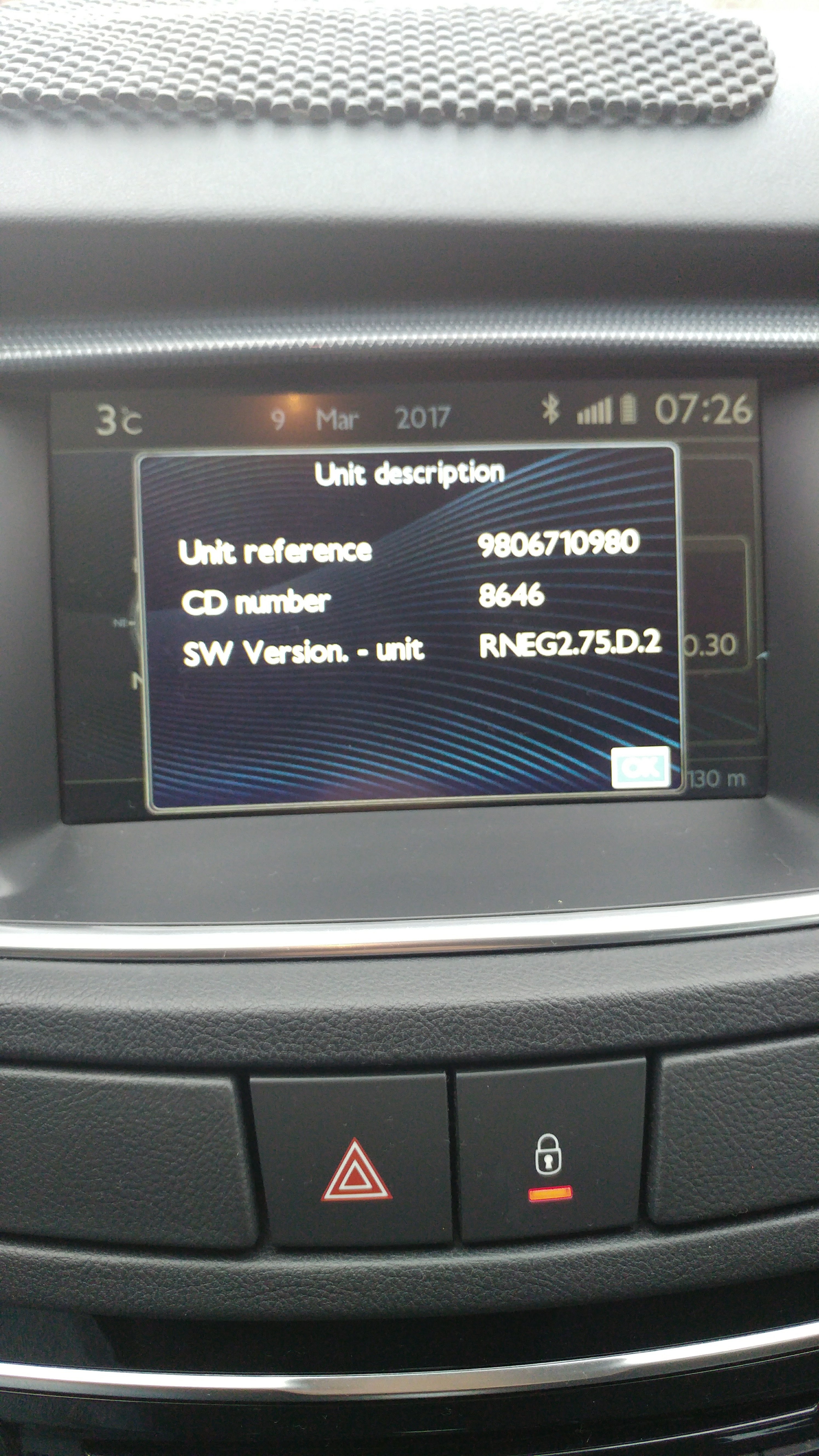

sannyray Odesláno 24. březen 2017 Odesláno 24. březen 2017 zdravim vas vsetkych, som novacik s 508 SW 2014rv. , vlakno som si nastudoval a myslim ze som aj cital na fore ze v peugeote prehravali software , dokonca bol odporucany servis v Trnave kde som dnes volal. dostal som miernu sprchu ked mi pan oznamil ze ano robili nahravanie noveho softwaru no nakolko tam boli chy a zavady ako to ECHO vsetky dalsie prehravanie softu boli zrusene a uz v tom nepokracuju. Moja otazka znie ak mam auto z dovozu existuju verzie firmwaru na dane krajiny alebo je len jeden typ pre vsetkych. Nemam tam napriklad ani volbu jazyka, dalej ma stve ze radio neukazuje hrane piesne ked pocuvam stanicu. RT4 ktoru som mal v 407 vedela omnoho viac. prikladam foto verzie. firm. Citovat
MJSytic Odesláno 24. březen 2017 Odesláno 24. březen 2017 Poslední verze, co já vím, tak je 2.86 a je univerzální. K vyjádření dealera by se musel vyjádřit někdo stavu znalý. Z mého pohledu to spíš vypadá, že se s tím nechtějí dělat Ohledně rádia si nejsem úplně jistý (prakticky ho neposlouchám a jedu přes USB nebo stream z MT), ale klasické RDS to umí a názvy stanic tam jsou. Nebo jsou názvy skladeb distribuovány jinou cestou než přes RDS? Asi bych tam bouchnul tu verzi 2.86.B.1, a pak bych řešil dál Citovat

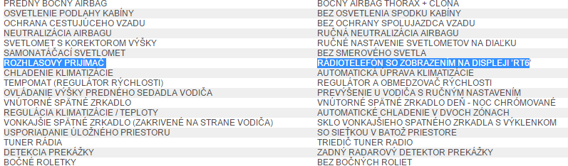

Laďa Odesláno 24. březen 2017 Odesláno 24. březen 2017 2.86 je pro RT6, ale sannyray má RNEG. Citovat
sannyray Odesláno 24. březen 2017 Odesláno 24. březen 2017 No chcel by som na rt4 som nemal problem nahrat nove verzie ale tu uz to nieje take jednoduche hlavne vsetko je to na zahranicnych forach kde je opet potrebna registracia postup v en a proste necitim sa na to sam. Niektopisal ze v peugeote za to platil 50€ co som bol ochotny zaplatit ale zjavne je to pase. Citovat
sannyray Odesláno 24. březen 2017 Odesláno 24. březen 2017 (upraveno) před 9 minutami, Laďa napsal: 2.86 je pro RT6, ale sannyray má RNEG. Aky je v tom rozdiel? V peugeot setvice pise rt6 Upraveno 24. březen 2017 uživatelem sannyray Citovat
