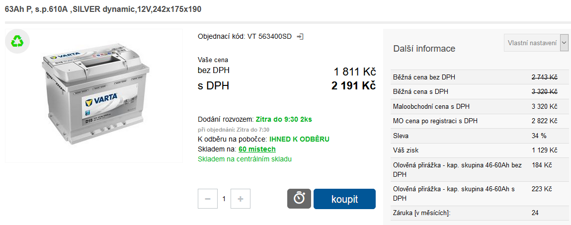

jirka307 Odesláno 20. říjen 2020 Odesláno 20. říjen 2020 Takže tahle byhttps://www.autokelly.cz/Product/VT-563400SD/2783104 tedy měla stačit , vybírám na rychlo a to co je v Kelly v Lounech skladem, musím tam ráno někoho poslat koupit a zajistit hned výměnu, je to auto mamky zítra ho potřebuje - já nemohu mám c19 Citovat
Návštěvník Odesláno 20. říjen 2020 Odesláno 20. říjen 2020 https://www.autokelly.cz/Catalog/osobni-automobil-nahradni-dily-peugeot-308-i-4a-4c-09-07-12-16-1-6-hdi-1560ccm-68kw-92hp-11-09-10-14/39849642;39850140;16;146112;173856 Tady je filtr pro tvoje auto, tam si vybereš. Citovat
jirka307 Odesláno 20. říjen 2020 Odesláno 20. říjen 2020 Díky to jsem jsi taky našel, akorát jse mi nezdálo že by tam měla být třeba 56AH 480a tak jsem jsi zavolal na centrálu a tam zase tvrdily 70ah a výše, tak jsem se raději zeptal tady abych měl jistotu, nevím jaká tam teď je ale asi ještě originál Citovat
Návštěvník Odesláno 20. říjen 2020 Odesláno 20. říjen 2020 To víš že ideál by bylo kdyby jsi věděl co tam dávají ve výrobě. Nechci tady zase rozpoutat debatu teoretiků, zda je či není vhodné dávat silnou baterku, když je "slabý" alternátor a podobně. Citovat

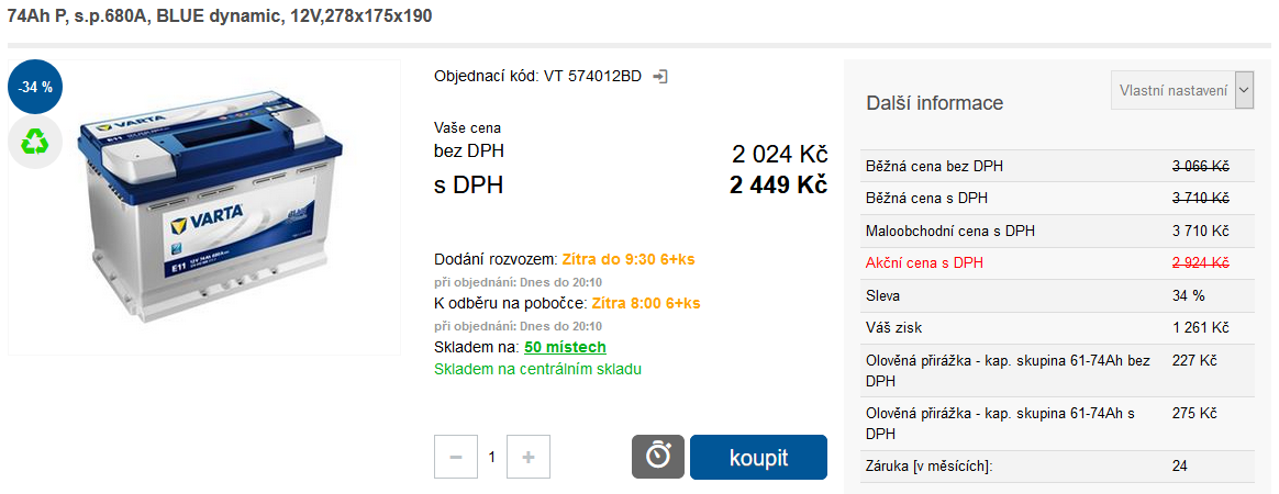

Péťa Odesláno 20. říjen 2020 Odesláno 20. říjen 2020 Já teda dávám vždy největší, která se vejde A aby nebyl můj příspěvek úplně , tak ceny na klub: jirka307 ohodnotil 1 Citovat
Pe.Tr Odesláno 20. říjen 2020 Odesláno 20. říjen 2020 u kelly je bohužel nutnost počítat s olověným poplatkem Citovat
Péťa Odesláno 20. říjen 2020 Odesláno 20. říjen 2020 Ano, 223,- nebo 275,-, je to tam vidět. Myslím, že ten olověný poplatek vrací, když jim dáš starou baterii Citovat
jirka307 Odesláno 20. říjen 2020 Odesláno 20. říjen 2020 Ano ten poplatek vrací při odevzdání staré baterie, takhle mi to bylo dnes řečeno na centrále Kelly Citovat

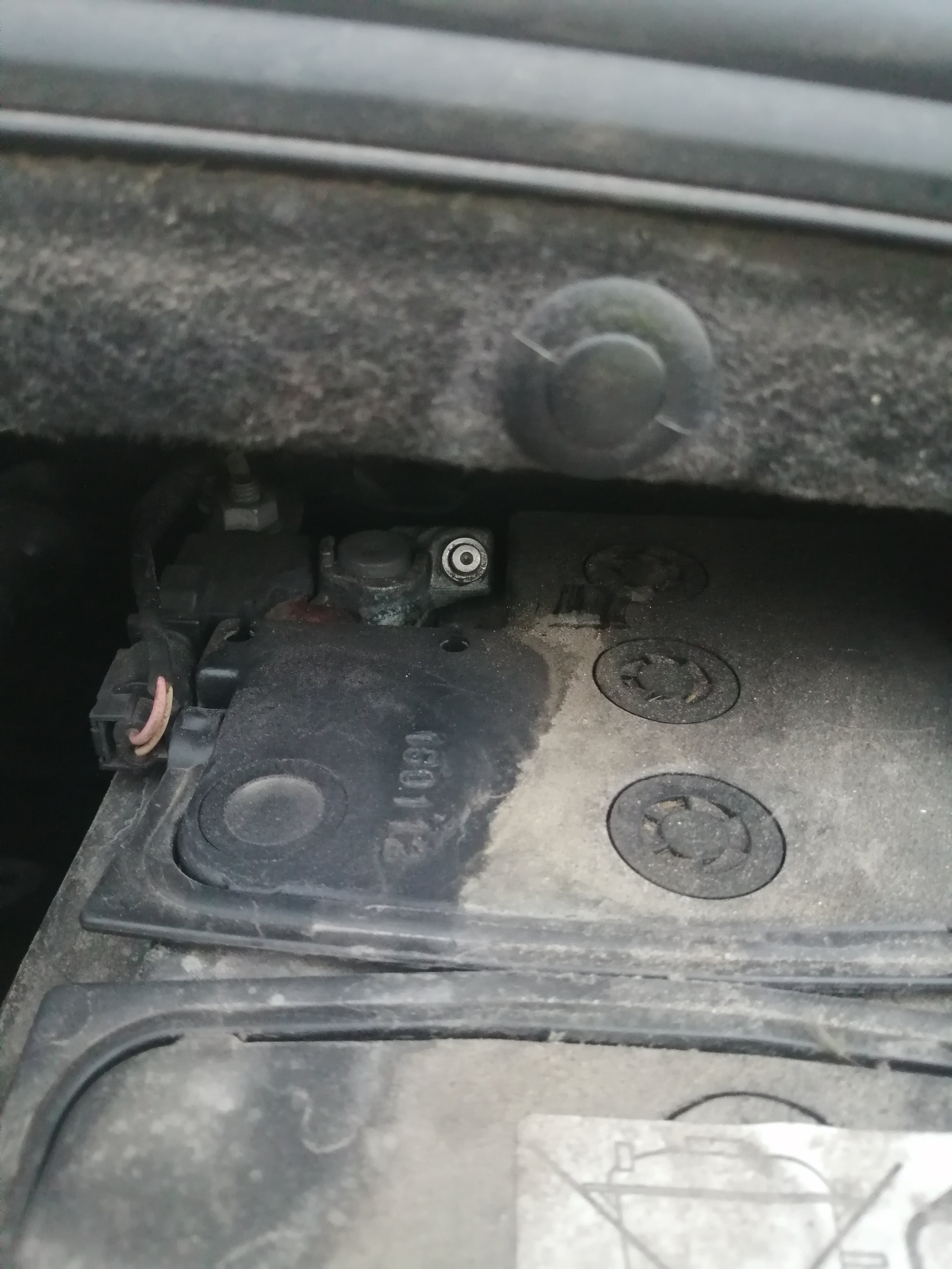

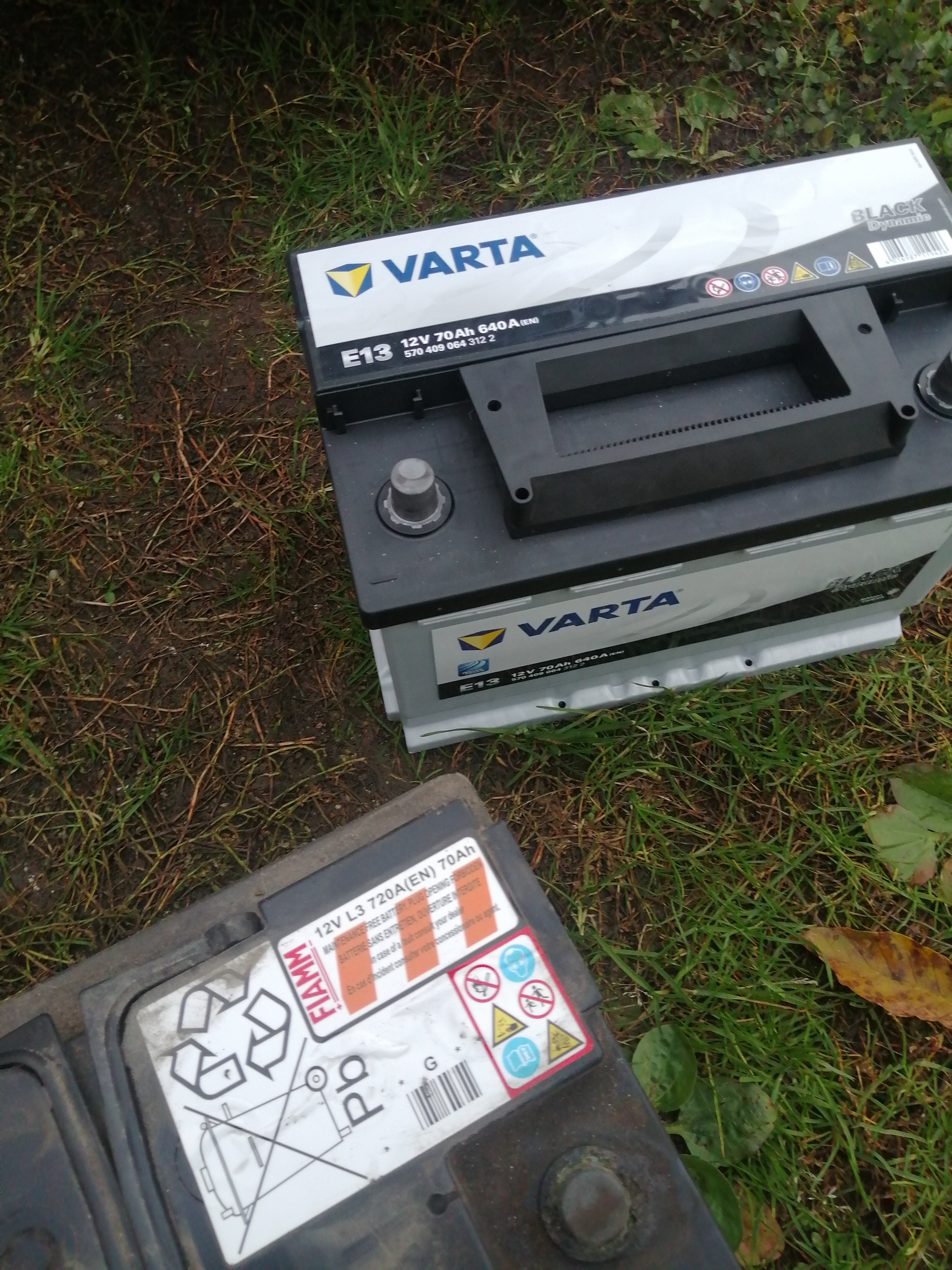

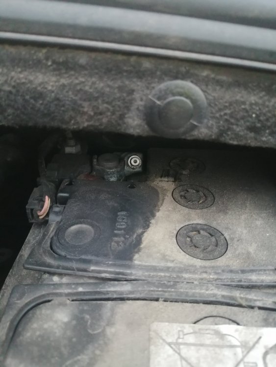

jirka307 Odesláno 21. říjen 2020 Odesláno 21. říjen 2020 Tak jsem rozhodl a nechal koupit 70ah, asi jsem jse trefil podle originálu jestli jí teda nikdo před námi neměnil, koukal jsem na nějaké videa ohledně demontáže a na žádném nebylo vidět že by bylo mínus na 10 klíč, Citovat
Tomas00 Odesláno 22. říjen 2020 Odesláno 22. říjen 2020 Rovnakú originál som tam mal aj ja, vydržala len necelých 5 rokov. Citovat
Ajap Odesláno 3. listopad 2020 Odesláno 3. listopad 2020 Koukám, že aby Kelly nebylo předražené, tak by museli slevovat ne 34%, ale tak 50-60%. Ta samá baterka jako výše, prodejce mám ověřeného a osvědčeného. https://www.battery-import.cz/blue-dynamic-varta-pro-osobni-vozy/autobaterie-varta-blue-dynamic-74ah--12v--e11/ Karel ohodnotil 1 Citovat
