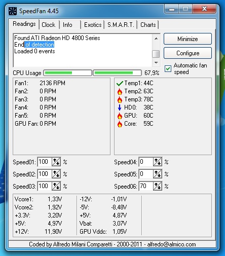

Guest Lubk0 Odesláno 4. leden 2012 Odesláno 4. leden 2012 No nainstaloval som ten SpeedFan, skusim sa s tym pohrat ... Neprijde mi tam naoko nic zle ... PC slape ako ma, nova instala 7 cky ide perfektne, je tichy, hry tych prvych par min idu perfektne, nesekaju, nelaguju ... Napetia neviem, skusim vypisat co dal SPEED FAN Vcore1: 1,31 V Vcore2: 1,90 V +3,3V : 3,23 V +5V : 4,97 V +12V : 12,03 V -12V : -1,01 V -5V : -8,48 V +5V : 4,87 V Vbat : 3,07 V GPU Vddc : 1,05 V Tie minusove nejak nesedia ... Neviem ci to tak ma byt alebo nie .. :/ Citovat
dzavel Odesláno 4. leden 2012 Odesláno 4. leden 2012 Napětí raději přes bios. Speedfan ukazuje blbosti, není to chyba desky. Zkus nastavit ať speedfan kontroluje otáčky. Záložka Temperature + vyber pro cpu správný speed0X Záložka speed nastav min a max otáčky. Záložka advanced vyber IT8XX apod. a pohrej si s PWM mode AMD procesory moc neznám. Citovat

dzavel Odesláno 4. leden 2012 Odesláno 4. leden 2012 Advanced fan co... nebude fungovta dokud vše nenastavíš, hlavně ten PWM mod. Podle obrázku bych to tipnul na northbridge - zkus na něho šáhnout. Core je CPU, GPU je grafika (ta nemusí ukazovat správně). Citovat
Radek Hurvajz Odesláno 4. leden 2012 Odesláno 4. leden 2012 Nj, ale proč tam je core jen jednou?? měl by tam bejt i core1 Citovat

Radek Hurvajz Odesláno 4. leden 2012 Odesláno 4. leden 2012 Speedfan je sice takovej nijakej ale u dvojjádra by měl ukazat teplotu každyho jadra zvlášť ked ho zapnem, a vbehnem do Bious, procak ma cez 90 stupnov. [upravil dne 4/1/12 21:49 od Radek Hurvajz] Citovat
dzavel Odesláno 4. leden 2012 Odesláno 4. leden 2012 Nj, ale proč tam je core jen jednou?? měl by tam bejt i core1 Pokud má čidlo pro každé jádro, tak určitě. Má AMD čidlo na každé jádro? Nejvyšší teplotu má podle obrázku deska, tak bych zkoušel šahat o co se spálím . Citovat
