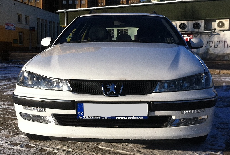

fejfarz Odesláno 3. březen 2012 Odesláno 3. březen 2012 Já jsem to koupil s takto namontovanými světly Citovat

fejfarz Odesláno 3. březen 2012 Odesláno 3. březen 2012 Auto mám 2 měsíce a nikdo mě zatím nestavěl na kontrolu Citovat
