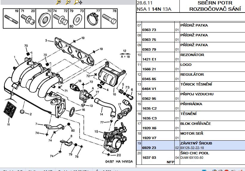

Radek Hurvajz Odesláno 16. září 2011 Odesláno 16. září 2011 Krokáč bych řekl, http://www.autodily-hlubina.cz/www-autodily-hlubina-cz/eshop/0/3/5/620-Krokovy-motorek-Peugeot-306-1920-6Q Na obrazku pozice 18, umistení pod prvnim parohem sání,při vyměně asi musi ven i to uchyceni ke kteremu vede hadice, ale to nevim jistě Je to podle čisla ten samej co mam ja ve 406. Mam tady ten muj starej, jestli chceš testnout, ale občas takhle blbnul taky, pak zase týden ne [upravil dne 16/9/11 20:23 od Radek Hurvajz] Citovat
Stifler Odesláno 16. září 2011 Autor Odesláno 16. září 2011 Radku, díky moc tohle mi pomůže. Aspoň vim, kam mam kouknout. Tim, že musí ven i to uchycení, ke kterému vede ta hadička, myslíš, jen vyndat při výměně nebo se to musí měnit taky? Že by se to třeba při výměně muselo urvat nebo se to nějak deformovalo? Jinak dneska jsem si i vyfotil dva konektory, které jsou v autě nezapojené. Oba dva jsou s fialovým vnitřkem. Neví někdo, na co by mohly sloužit, resp. kam zapojit? Nikde jsem nenašel volné protikonektory, kam bych to zapíchnul. Jestli bude třeba, tak sem hodím ty fotky. Citovat

Radek Hurvajz Odesláno 16. září 2011 Odesláno 16. září 2011 Myslel jsem ven jako při výměně, protože se asi k motorku nedostaneš když je pod sáním, ale to uvidíš až tam mrkneš. Konektory budou připrava na něco, čidlo oleje, teplota oleje, nebo buhvicoještě A misto lexie jso mohl koupit krokáč, ještě by jsi ušetřil [upravil dne 16/9/11 20:38 od Radek Hurvajz] Citovat
