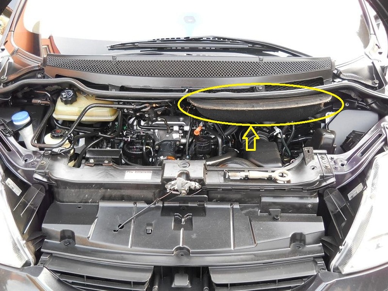

Kde má 807 pylový filtr?

V motorovom priestore, nad zdvihákom je kryt sania vzduchu do kabíny a v ňom je peľový filter. Vpredu drží z ľavej a pravej strany na dvoch torxoch a vzadu sú štyri spony, tie povol a vytiahneš ho von.
mrknu po tom filtru, ale opravdu netuším. Vím, kde byl na 307, ale tady?
ved ti to marko306 napisal... o par riadkov nad tebou
