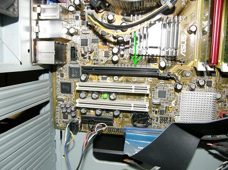

Řeším teďka malej problém a to že mě nejde graficka karta,tento problém bych vyřešil koupením nové karty,ale je v tom haček,nevím jaky mám sloty na zakladní desce.Takže nevím jestli mam koupit s AGP nebo PCI nebo PCI 16x.Važně nevím jak to mam zjistit:myslimBudu rád za každou radu jak zjistim jakou mam koupit kartu.:super
[upravil dne 24.8.2011 20:58 od Zdenda-406]
Vyndej ji a porovnej dle obrázků (sloty), viz níže. Případně nějaký prográmek (EVEREST) a tam zjistit slot.
AGP - http://www.czechcomputer.cz/product.jsp?artno=87611
PCI - nepravděpodobné (do tohoto slotu se dává cokoli - zvukovka atd, možno ale využít jako zdroj obrazu, když nejde integro) - http://www.czechcomputer.cz/product.jsp?artno=90409
PCI16 - http://www.czechcomputer.cz/product.jsp?artno=86186
Případně hod její foto, bude to poznat :)

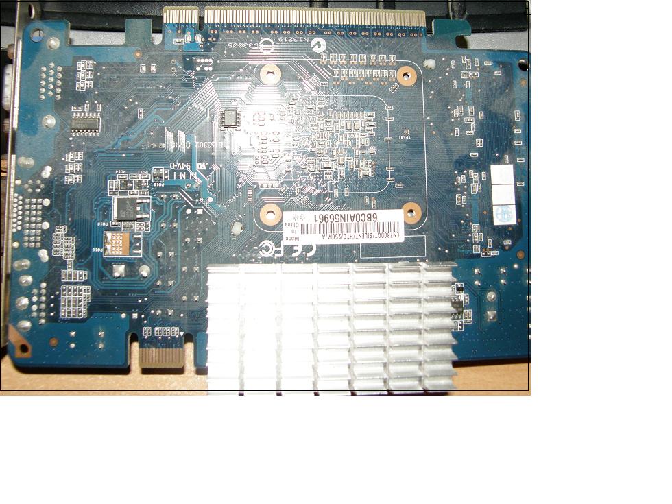

Hm, může způsobovat také základní deska nebo třeba přehřívání graf. karty. Když nejde tak je display černej ale počítač běží nebo nejde nic? Nějaké chybové pípání? cokoliv?
prtože tedka když nainstaluji ovladač ke grfice tak se mě okamžitě po restartu sekne PC a nic už s PC neudělám

Žádne chybové pípání,prostě jednou se mě kousnul totálně PC a nic nefungovalo,tak jsem začal odebírat postupně veškeré ovladače až jsem nakonec zjistil že když odeberu grafickou kartu tak počítač běží normálně,ale jakmile nainstaluji zpět ovladač grafické karty tak se mě opět kousne totálně PC že s ním nejde nic dělat,jedině restart.
Takže nevím čím to bude nebo je:myslimZkoušel jsem stahbout nový ovladač,ale to taky nefungovalo,s tohoto duvodu myslím že je rozbitá G-karta
[upravil dne 24.8.2011 21:59 od Zdenda-406]
Já bych jako první zkusil najít aktuálnější verzi grafických ovladačů nebo vyzkoušel alternativní (univerzální) ovladače, než kartu vyhodit. Až potom bych řešil zapůjčení jiné karty, aby se vyloučilo, zda je chyba v kartě nebo jinde. ;)

Jinak obecně, tyhle karty trpěli vždacky na přehřívání, nemyslim konkretně tuhle, ale obecne mysli ty pasivně chlazené, takže skus nechat otevřenou skříň a nainstaluj tem poslední ovladač, pokud to pojede stačilo by přidal jeden ventilator na kartu a jeden na odsavaní ze skříně, ale to jsem trochu napřed.
