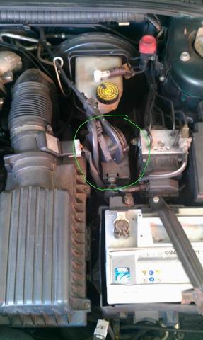

sweetyboy Odesláno 25. červenec 2013 Odesláno 25. červenec 2013 nema prosím nekdo snimek, kde najdu snimac polohy plynoveho pedalu, a nebo alepson nejake presnejsi upresneni umisteni?diky Citovat
sweetyboy Odesláno 29. červenec 2013 Odesláno 29. červenec 2013 dekuji...fijo jsem si to myslel ale na druhou stranu jsem hledal to cidlo...jeste jednou diky za upresneni Citovat
