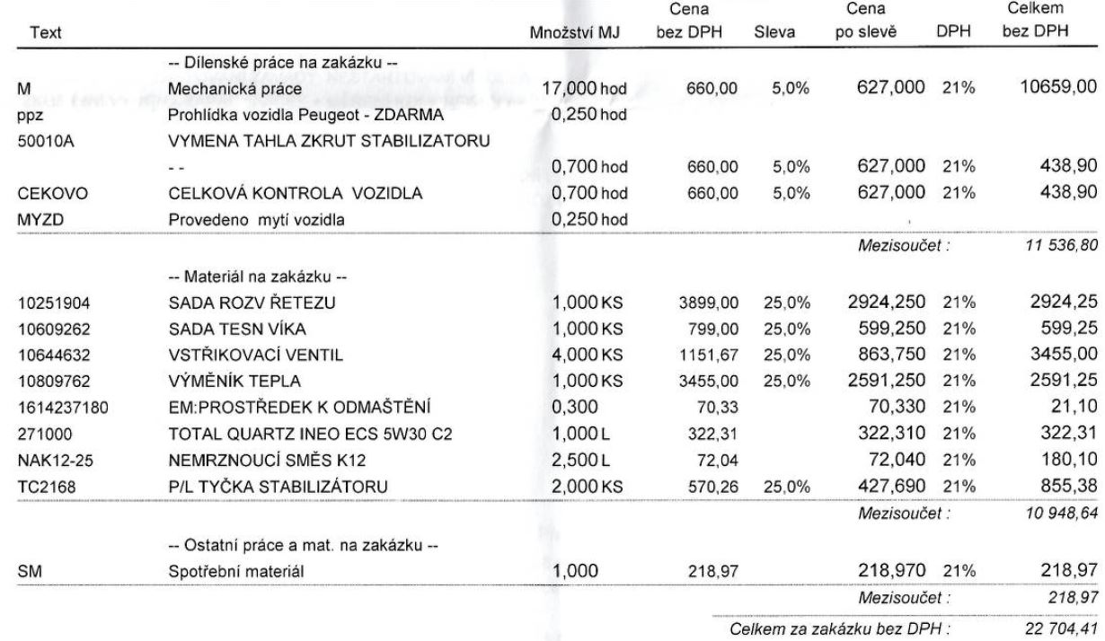

BoboPupik Odesláno 2. únor 2018 Odesláno 2. únor 2018 (upraveno) Ahoj, Takže mám vyměněný řetěz, přetěsněno víko, nové vstřikovače a pád dalších věcí, které ale už s motorem nesouvisí. Auto má teď starty bez problémů, ale tento týden nemrzlo, tak uvidíme jak se ochladí. Ceny z originál servisu je dole. Na díly pro staré auto je 25% sleva. **Edit: mám najeto 186 tis km. Otázka je kolikrát, kupoval jsem ve 110 tis v AAA Upraveno 2. únor 2018 uživatelem BoboPupik Doplněn stav km Citovat

BoboPupik Odesláno 8. únor 2018 Odesláno 8. únor 2018 Milane, mě vytahaný řetěz na originál diagnostice nehlásil nic, pročti si moje příspěvky jak to bylo v mém případě. Citovat
