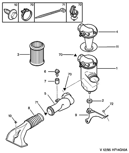

koblih69 Odesláno 18. červen 2011 Odesláno 18. červen 2011 Asi už bylo vše řečeno, každopádně i tady v inzerci můžeš spoustu věcí pořídit. A tohle nebude drahé. Napiš VIN a já ti hodím fotku jak to má vypadat. Citovat

tanned88 Odesláno 18. červen 2011 Autor Odesláno 18. červen 2011 jj, filtr je poměrně nový, olej musím vyměnit, svíčky se dneska dávali nové a ještě se seřizovali ventily (ale to už jde mimo mě). Co jsem tak brouzdal po fóru, někdo to řešil tak, že tepelně odstínil sání od motoru, nebo že jej vyvedl k mlhovkám. Myslíte, že tohle řešení nemá cenu? Jinak děkuji za obrázek. Zítra se na to musím podívat. [upravil dne 18/6/11 19:48 tanned88] Citovat

tanned88 Odesláno 19. červen 2011 Autor Odesláno 19. červen 2011 Přikládám slibovanou fotografii tak mám pocit, že dle schématu od koblihy to vypadá trochu jinak. Navíc dle obrázku v bodě 10 je vývod z chladiče kulatý, ale já ho tam mám oválný. [upravil dne 19/6/11 12:03 tanned88] Citovat
MilanF1 Odesláno 19. červen 2011 Odesláno 19. červen 2011 ježiš, to musí nasávat teplý vzduch hodně dobře To, co je vpředu, je originální díl přes který jde vzduch normálně - od před chladičem, tam je určitě chladnější. Kdyby tam byla vytažená hruška někam do prostoru před baterkou, určitě by to bylo lepší, nicméně když už sportovní filtr, pak do origo airboxu. Citovat
