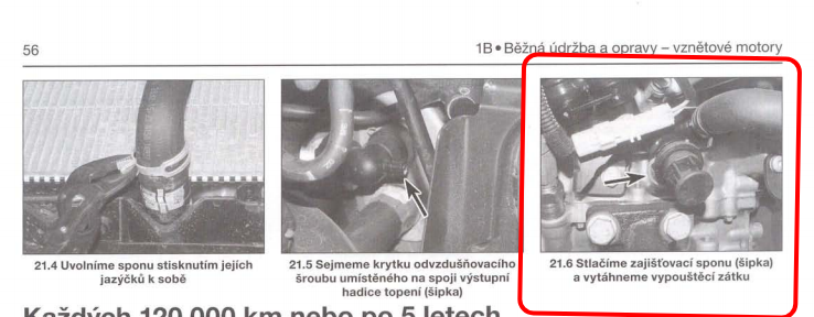

AppleS Odesláno 12. září 2020 Odesláno 12. září 2020 Ahoj lidi Pustil jsem se do výměny chladici kapaliny na P307 2.0 HDI 66 kW 2003. Sehnal jsem si knizku v pdf, Jak na to. Zarazil jsem nad jednim vypustakem, ktery tam je vyfoceny. Zaboha ho nemuzu na motoru najit. Viz. obrazek. Zatim jsem vypustil neco do 4L, coz se mi zda malo, kdyz napln je 8L Nevite nekdo, kde se nachazi ? Diky moc za info. Citovat
Ferry Odesláno 12. září 2020 Odesláno 12. září 2020 (upraveno) Nenajdes, to na fotce je motor 1,6hdi, 2,0 hdi ma ten natrubek jinej a bez zatky. Sundej leda hadici Upraveno 12. září 2020 uživatelem Ferry Citovat
