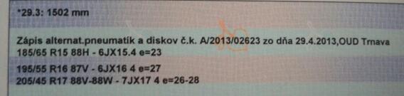

Cinicman Odesláno 17. květen 2013 Odesláno 17. květen 2013 Jo, je zaujímavé, že u nás so zápisom alternatív nie je vôbec problém... Citovat
Cinicman Odesláno 18. květen 2013 Odesláno 18. květen 2013 Iný kraj, iný mrav... Ja mám navyše elaborát od OÚ v sekcii Ďalšie úradné záznamy... Citovat

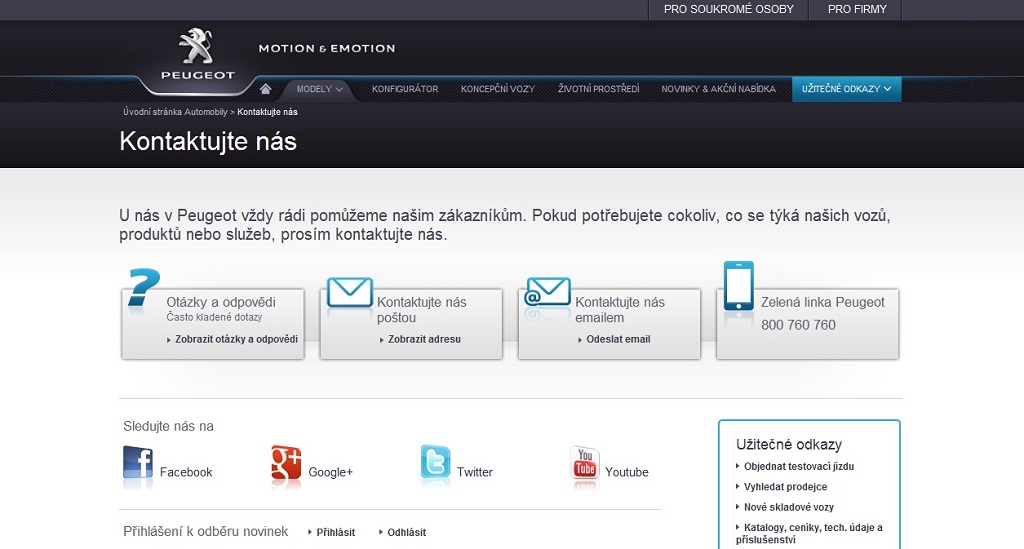

Mega Odesláno 18. květen 2013 Odesláno 18. květen 2013 este ze som si dal tu namahu s tym navodom co linkoval pipistrel ach jo, nemas pisat e-mail ale priamo vypisat na ich strankach ziadost o potvrdenie od importera vid obrazok inac u mna to vyzera takto: Citovat

poldiss Odesláno 18. květen 2013 Odesláno 18. květen 2013 Mega: tady v CZ je ten problém někde tady Citovat
Mega Odesláno 18. květen 2013 Odesláno 18. květen 2013 tak to sa potom ospravedlnujem ze tam take nieco nemate by ma ani nenapadlo nechapem preco Citovat
