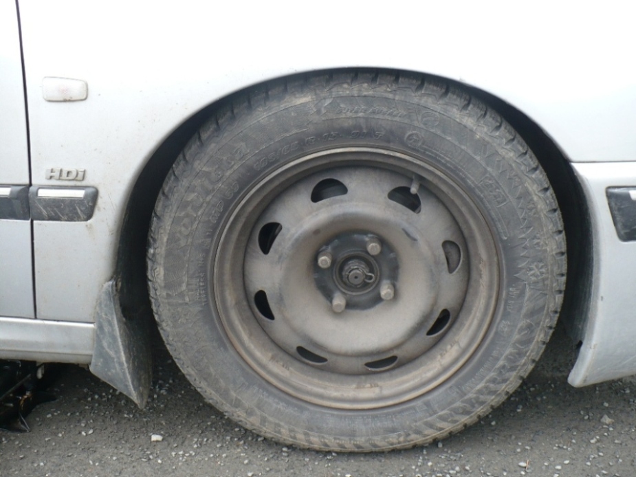

bonfire Odesláno 10. březen 2011 Odesláno 10. březen 2011 Tak se přidávám do klubu prasklých pružin :-) Fotky zde: Citovat
Qcko Odesláno 10. březen 2011 Odesláno 10. březen 2011 Pekne, mas to skoro take ako Čakom :D:D:D... Citovat
bonfire Odesláno 10. březen 2011 Odesláno 10. březen 2011 Pekne, mas to skoro take ako Čakom :D:D:D... Uplně vidim jak mi zavidí Citovat
Ferry Odesláno 10. březen 2011 Odesláno 10. březen 2011 uplne typicky praskly, budes davat obe novy pruziny nebo shanet jetou origo 2 zlute prouzky ? Mam pocit, ze se zlutyma mel jeste Devils-Night skladem, zkus mu napsat Citovat
bonfire Odesláno 10. březen 2011 Odesláno 10. březen 2011 Asi dám nové a budu mít snad pár roků klid... Citovat
ozzy56 Odesláno 10. březen 2011 Odesláno 10. březen 2011 uplne typicky praskly, budes davat obe novy pruziny nebo shanet jetou origo 2 zlute prouzky ? Mam pocit, ze se zlutyma mel jeste Devils-Night skladem, zkus mu napsat no mi praskla pružina nahoře, takže nic s hadicí,manžetou, ještě jsem s tím jel 200 km domů, jinak všem praská dole Citovat
