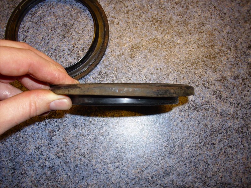

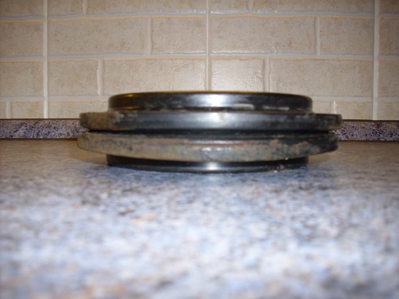

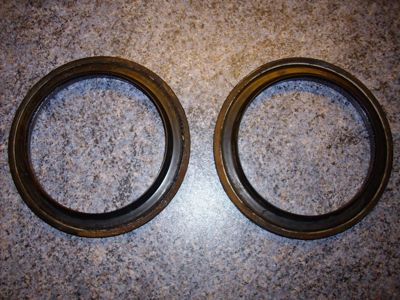

MJSytic Odesláno 11. leden 2011 Autor Odesláno 11. leden 2011 Tak poslušně hlásím, že je vše úspěšně opraveno Včera došlo k operaci \"zlomená pružina\". Začalo se v cca 16:30 a skončilo v cca 19:30. Vyměněna obě ložiska uložení, obě pružiny a i manžeta na polose Tímto děkuji Ferrymu za provedení zákroku, Devils-nightovi za asistenci při opravě a sponzorský dar. A v neposlední řadě děkuji Pe.trovi za sponzorský dar a koordinaci z velínu :aut Jinak 3 roky starý uložení Monroe bylo celkem v dobré kondici, ale evidentně je tam problém s přesností výroby. Když jsme to složili, tak se spodní guma dotýkala vrchní gumy a to pak prostě fungovat nemůže. S novým uložením tam už byla mezera a krasně se to otáčelo. Edit: A ještě bych k tomu dodal, že děkuji Peugeot-clubu, protože nebýt toho, že existuje, tak bych kluky neznal a musel bych se dál rozčilovat v nějakým servisu Staré uložení: [upravil dne 11.1.11 08:06 MJSytic] Citovat
MJSytic Odesláno 11. leden 2011 Autor Odesláno 11. leden 2011 Navíc na straně, kde mi ta pružina praskla bylo to uložení trošku raněný Citovat
