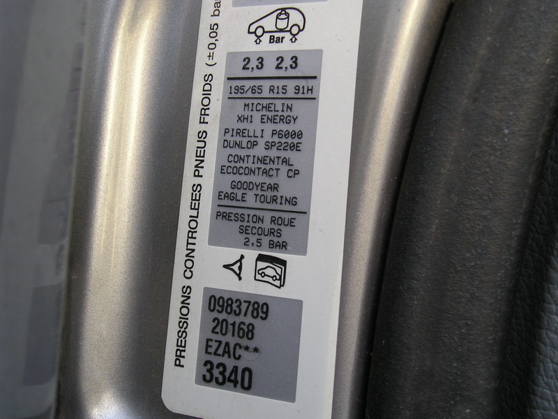

Ferry Odesláno 6. březen 2011 Odesláno 6. březen 2011 tak bohuzel v charakteristice dle VIN je napsano pouze lak metalicky leskly bez nazvu barvy U noveho modelu by mel byt napsan na stitku na dverich ridice (nebo na A ci B sloupku) spolu s tlaky pneu a podobnymi udaji mel by to byt trimistny kod zacinajici E** Citovat

106sťák Odesláno 3. říjen 2011 Odesláno 3. říjen 2011 zdravím já se koukal a mám tam tam zelená epicea a u horního uložení mám číslo 710189 je toto číslo barvy?da se v peugeotu sehnat moje barva ve spreji?díky za odpověď Citovat
Ferry Odesláno 3. říjen 2011 Odesláno 3. říjen 2011 7101 je zakodovane datum vyroby, tzv. DAM nebo ORGA, znamena to v tvem pripade 18.4.1996 a to posledni dvoucisli 89 znaci vyrobni zavod, v tomto pripade ve meste Sochaux, Francie kod barvy neni ciselny, ale pismenny, bile barvy, nejspis bude M0QY nebo KQY nebo take muze byt P3QY Citovat
foxo Odesláno 3. říjen 2011 Odesláno 3. říjen 2011 ten kod, aspon teda na mojem je 4 mistny... \"EZAC\" [upravil dne 3/10/11 19:00 od foxo] Citovat
106sťák Odesláno 3. říjen 2011 Odesláno 3. říjen 2011 právě že toto tam nemám mám tam jen tlak pneu:myslim Citovat
Dave_k Odesláno 3. říjen 2011 Odesláno 3. říjen 2011 právě že toto tam nemám mám tam jen tlak pneu:myslim Staré modely to mají na LP tlumiči barvou většinou i s tím DAM kódem. Citovat
