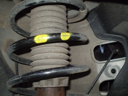

fifowole Odesláno 22. březen 2011 Odesláno 22. březen 2011 hehe me to loni ruplo vpredu 2x.. na stejnym kole (nedaval jsem novou). Nastestvi vzdycky kdyz to stalo nekde zaparkovany. Btw: nevite nekdo jak je to s tema baravama oznacovani pruzin? Videl jsem zlutou a zelenou ale nevim co je na co.. Citovat
Stifler Odesláno 22. březen 2011 Autor Odesláno 22. březen 2011 fifowole: já mam na 2.0 HDi 80 kW černé pružiny. Citovat
ozzy56 Odesláno 22. březen 2011 Odesláno 22. březen 2011 hehe me to loni ruplo vpredu 2x.. na stejnym kole (nedaval jsem novou). Nastestvi vzdycky kdyz to stalo nekde zaparkovany. Btw: nevite nekdo jak je to s tema baravama oznacovani pruzin? Videl jsem zlutou a zelenou ale nevim co je na co.. na HDi80kw jsem dával origo pružiny s označením 2krát žlutá v serviceboxu se dá zjistit označení pružin pro každý vůz Citovat
Stifler Odesláno 22. březen 2011 Autor Odesláno 22. březen 2011 ozzy56: já měl i původní pružiny černé a teď tam mám také černé, tak z tohoto se domnívám, že na můj model by měly patřit černé pružiny. Citovat
Péťa Odesláno 22. březen 2011 Odesláno 22. březen 2011 No, mě se servisák na barvu nekoukal. Jsem u něj poprvé, tak snad objedná pružiny dobře Jestli ne, tak vezmu z auta minimax(u) a vystříkám ho na dědu Citovat
ozzy56 Odesláno 22. březen 2011 Odesláno 22. březen 2011 Stifler jiné značky má na sobě pružina pro 1.8 benz. a jiné pro V6 (jinak pružiny jsou celkově černé, na foto je označení pružiny pro HDi80) [upravil dne 22/3/11 20:13 ozzy56] Citovat
