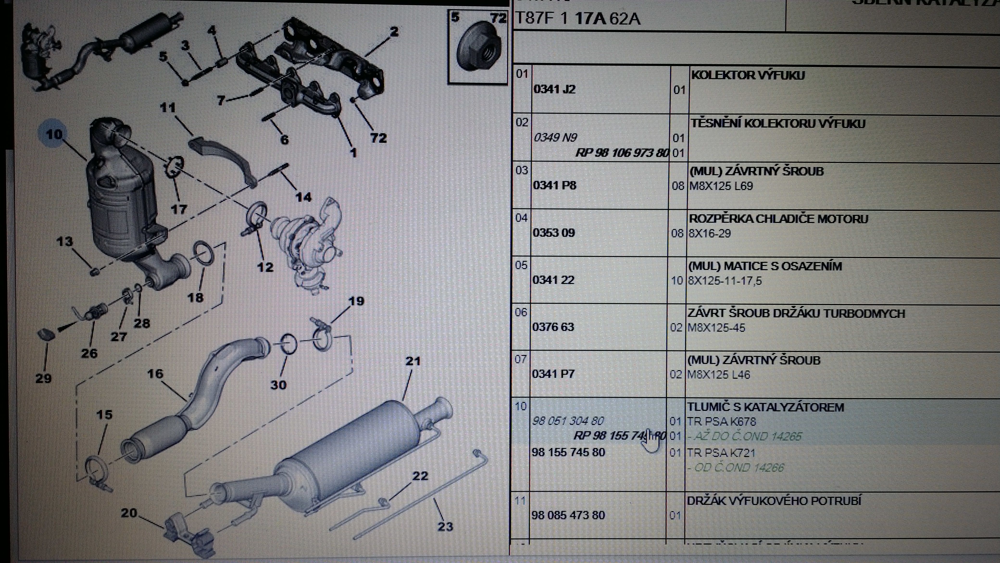

Jirous Odesláno 11. srpen 2017 Odesláno 11. srpen 2017 V 26. 2. 2016 at 20:24, elton napsal: Tak co tomu bylo? Ahoj eltone praskl navařený držák na tlumiči s katalyzátorem č.10 , jak jde skrz šroub č.13 . Skrz tu dírku to foukalo. Zavařil jsem to vyměnil pylový filtr a umyl motor. Motor i kolem to bylo od sazí jak jsem s tím chvilku jezdil než jsem se dostal k opravě. Citovat
