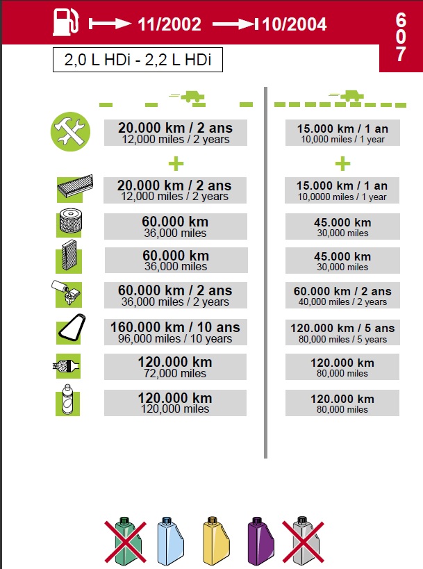

Haryk Odesláno 1. prosinec 2010 Sdílet Odesláno 1. prosinec 2010 tabulka již tady byla Citovat Odkaz ke komentáři Sdílet na ostatní stránky More sharing options...

Haryk Odesláno 1. prosinec 2010 Sdílet Odesláno 1. prosinec 2010 jo zlatý řetězy ,dokud nehučel tak držel Citovat Odkaz ke komentáři Sdílet na ostatní stránky More sharing options...

plaz Odesláno 6. prosinec 2010 Sdílet Odesláno 6. prosinec 2010 haryku co je ten posledni obrazek susak na klimosku ci co Citovat Odkaz ke komentáři Sdílet na ostatní stránky More sharing options...
