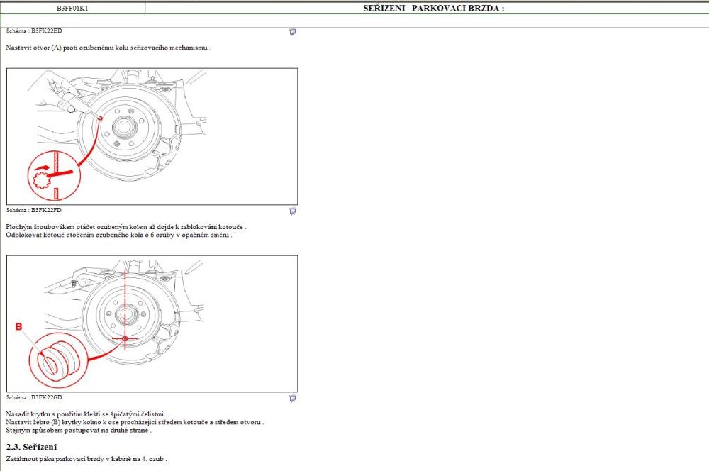

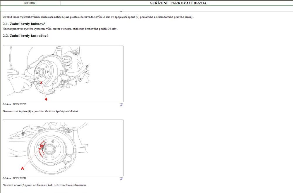

GooFy Odesláno 12. listopad 2010 Odesláno 12. listopad 2010 Dobrý den, nikde sem tu nenšel jak seřídit ruční brzdu. nemáte někdo nákej typ. děkuji [upravil dne 12/11/10 18:04 GooFy] Citovat

FrantaCV Odesláno 12. listopad 2010 Odesláno 12. listopad 2010 Pokud máš vzadu kotouče s bubínkem ta se nastavují pomocí ozubeného kolečka - viz obrázek. V bubínku je otvor zaslepený šroubem. Odšroubuješ, bubínek (kotouč) natočíš otvorem proti stavěcímu ozubenému kolečku a plochým šroubovákem postupně otáčíš až na záběr. Následně pak povolíš tak aby se kotouč volně otáčel. Po směru hod. ručiček utahuješ, opačně povolujěš. Nedávno tady na tohle téma proběhla diskuze i scelou fotodokumentací, jen to teď nemohu najít. Snad si někdo vpomene a hodí odkaz. http://img534.imageshack.us/img534/344/p1020816m.jpg Citovat

FrantaCV Odesláno 12. listopad 2010 Odesláno 12. listopad 2010 Jj, ty dva, ten třetí je mimo osu proti stavěcímu kolečku. Mimochodem, ono je stejně lepší ten bubínek sundat a stavěcí kolečko rozhýbat. Mě nic jiného nezbylo neb tím otvorem jsem s ním nehnul. Citovat
GooFy Odesláno 12. listopad 2010 Autor Odesláno 12. listopad 2010 Já mám kotoučové tak kdyby někdo našel to vlákono co o něm píše frantaCV tak by mi to pomohlo. Citovat

FrantaCV Odesláno 12. listopad 2010 Odesláno 12. listopad 2010 Už jsem to našel - snad Ti to pomůže. Citovat
GooFy Odesláno 12. listopad 2010 Autor Odesláno 12. listopad 2010 už je mi to asi jasný takže se na to zítra vrhnu a Děkuji Citovat
