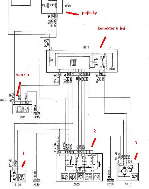

Ahoj dodělal sem si senzor deště,aktivoval na Dia a nic :( až na to teda že když dám páčku do polohy auto tak se mi senzor rosvítí ale stírá furt stejně ciklovaně. furt slyšim v levo u pojistkové skříně cvakat nějaké relé když se stěrač zapne a vypne. nejsem elektrikář ale nevíte nemá se tam vyměnit nějaké časové relé za jiné? přikládám schéma podle kterého sem to zapojoval. 1drát BSI,2drát + 3 drát - jo a elektřina mi do toho jde a v bsi je to taky dobře zapojený.spíš si myslim něco okolo toho cvakání.prosím za rady a skušenosti.nikdy sem senzor v autě neměl

Nebo kdo se v tom vyzná aspon popsat to co nejni popsaný na tom obrázku.1,2,3

skoušel sem nasimulovat pomalu i padání trakařů a furt běží cyklovač... nevite nekdo co znamenaj ty věci označené číslem?
