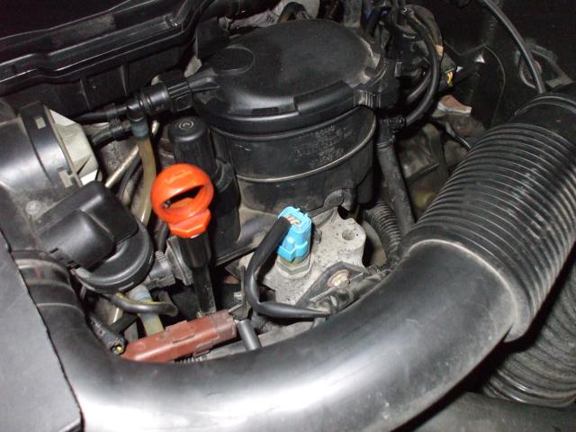

kupák Odesláno 10. listopad 2010 Autor Odesláno 10. listopad 2010 Díky za radu. Kde se filtr u tohohle auta nachází? Že bych tam hodil oko, jestli je to trochu přístupné. Citovat

straki007 Odesláno 10. listopad 2010 Odesláno 10. listopad 2010 Hm.Vule ventilu ti neudela to ze motor chytne a chcipne. Ale budiz Filtr uviis krasne pod tim cernym krytem motoru zepredu. Citovat
