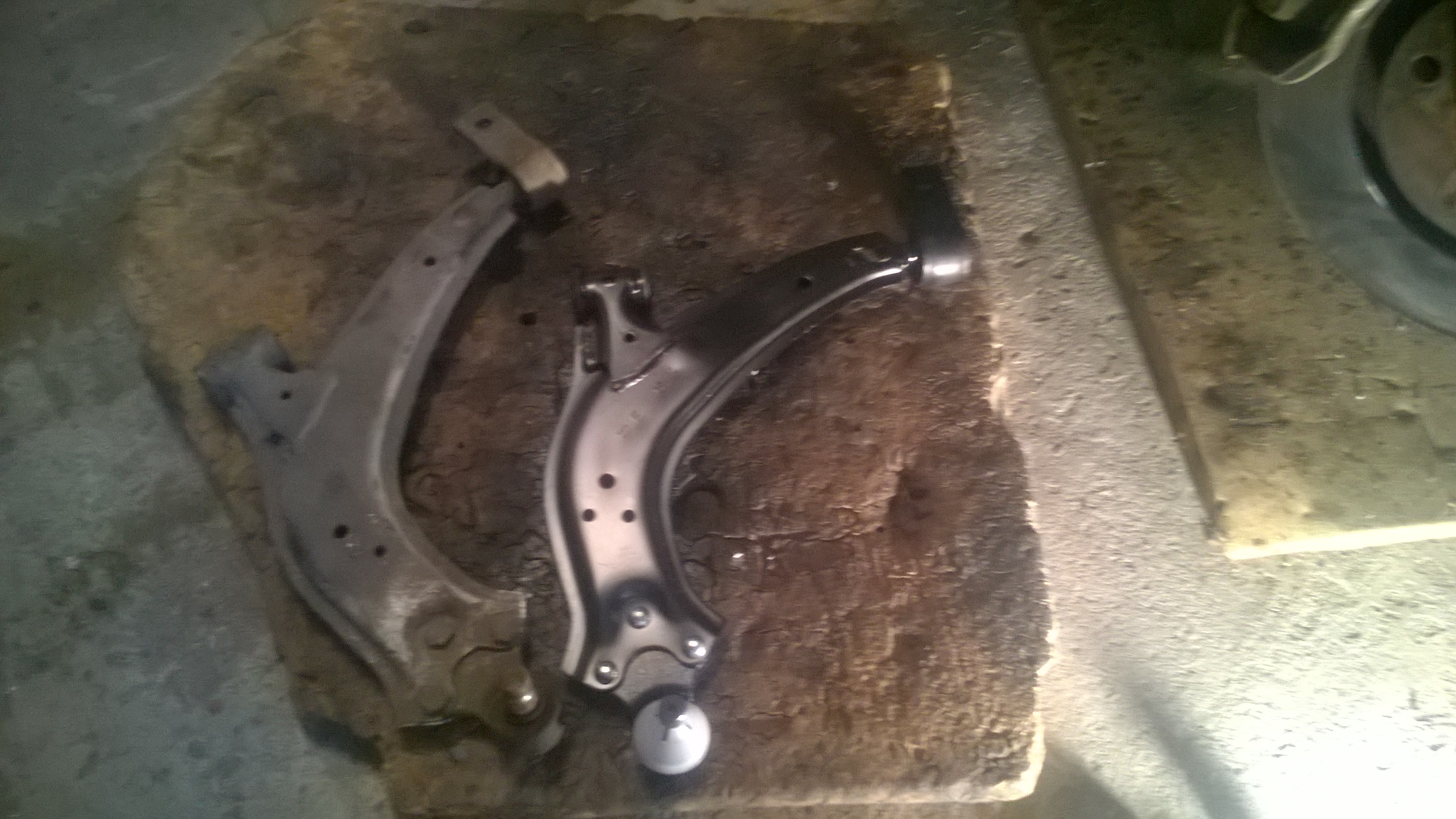

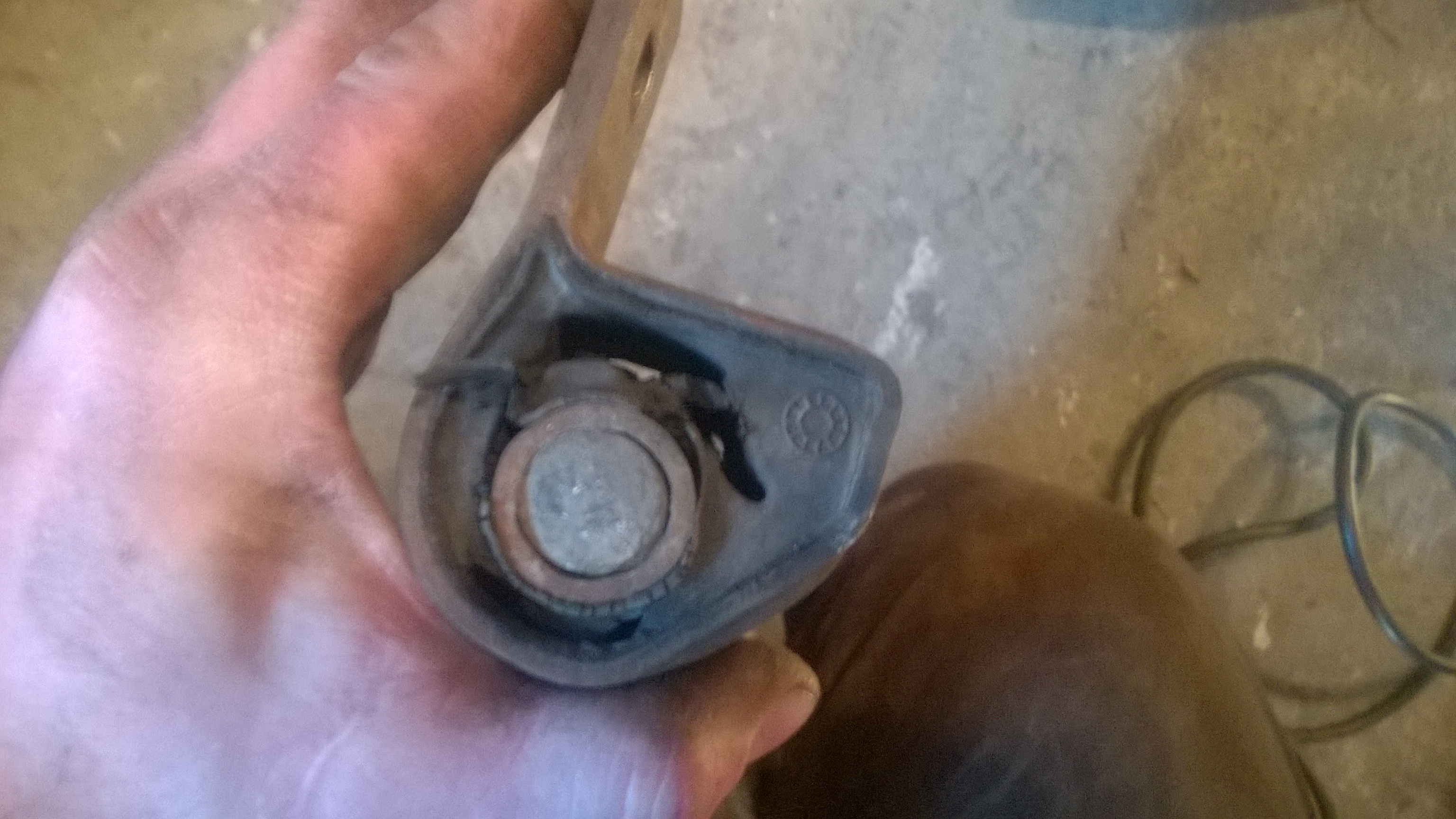

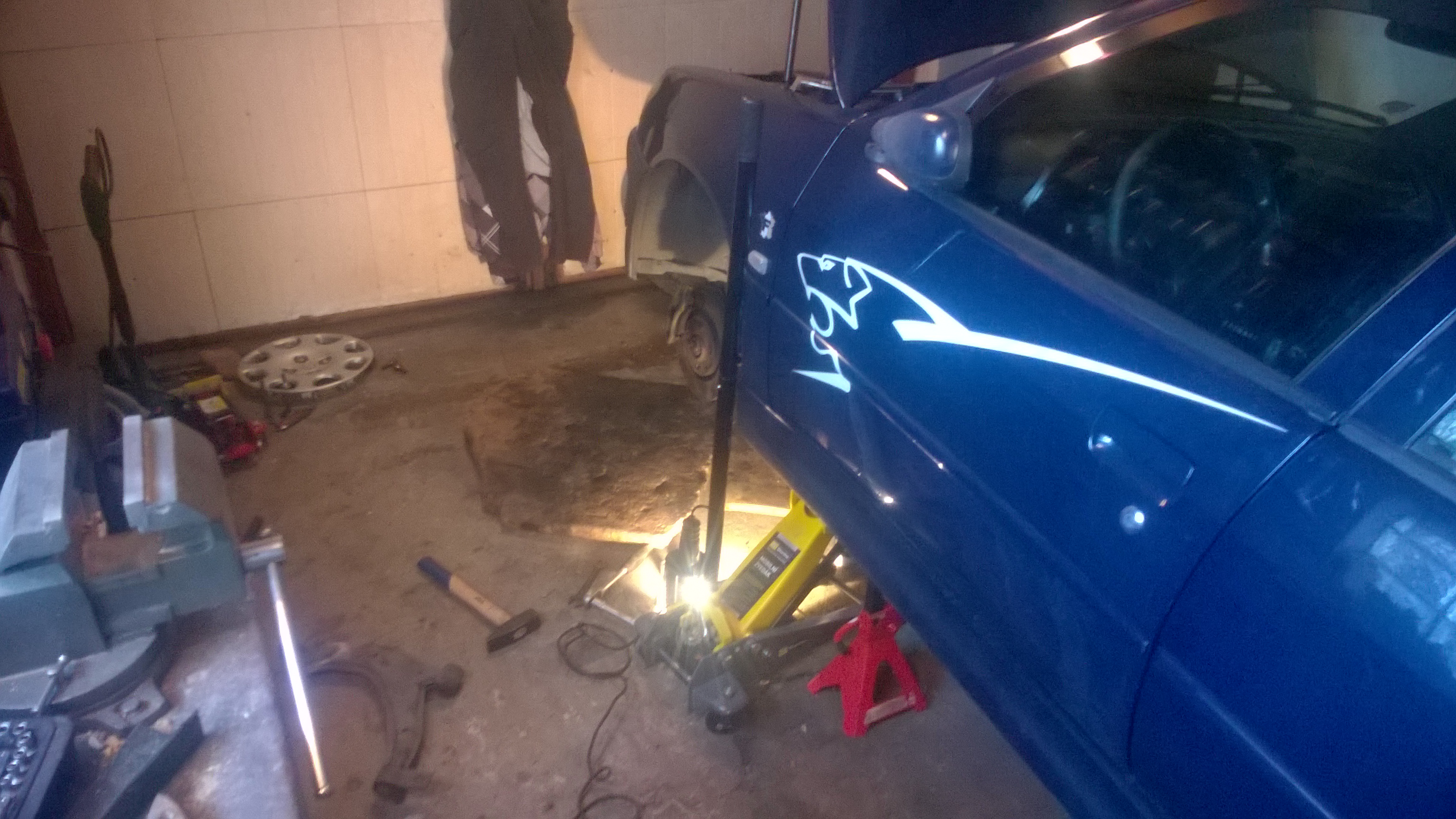

Guest StibTo Odesláno 21. leden 2017 Odesláno 21. leden 2017 (upraveno) Pár fotek speciálně pro @Milan+ který mi tu nedávno na jeden můj grama-hejt napsal, že si určitě neumím na autě nic sám udělat ... Upraveno 23. leden 2017 uživatelem StibTo
Pe.Tr Odesláno 21. leden 2017 Odesláno 21. leden 2017 @Milan+ a dokonce si Stibťak na 306 menil i spojku , nekecam, byl jsem u toho
Milan+ Odesláno 21. leden 2017 Odesláno 21. leden 2017 Vůbec nevím kam jsem mu co napsal. Už jsem mu poslal dotaz.
Guest StibTo Odesláno 21. leden 2017 Odesláno 21. leden 2017 jj a zadní nápravu s MilanF1 a takový drobnosti .. teď ještě dělám druhou stranu, uff

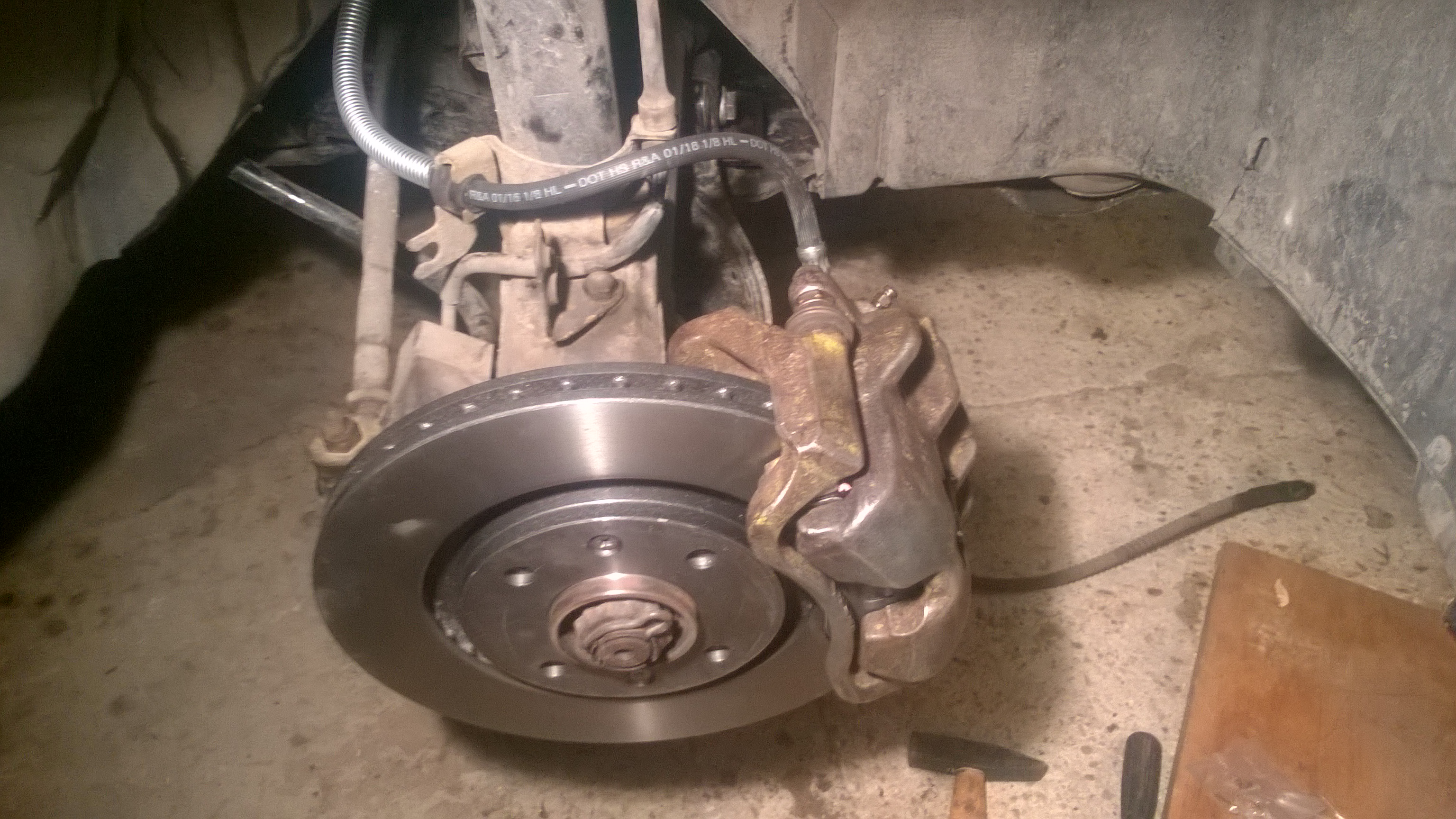

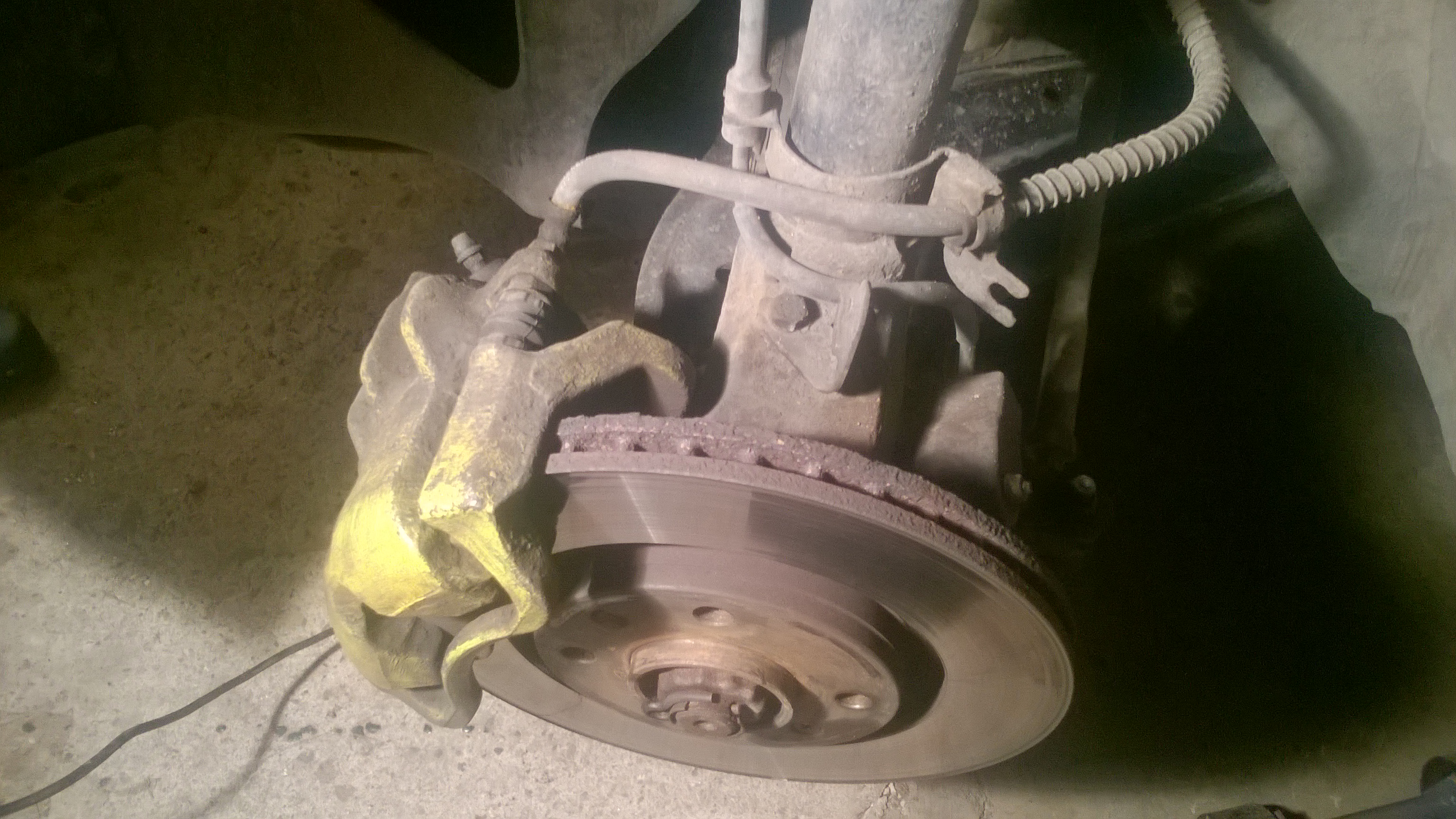

Guest StibTo Odesláno 13. únor 2017 Odesláno 13. únor 2017 O víkendu proběhla repase i předních brzd po loňské repasi zadku. Tentokrát snad nebude potřeba odvzdušňovat v servisu ... Válečky jsme nevyndavali a brzdové hadice se zaškrtily nově koupenými kleštěmi na hadice. I tak se to ale celé neobešlo bez komplikací - brzdová hadice na straně řidiče nešla povolit (u kastle, v brzdiči jo), šestihranou matku na brzdové trubce jsem postupně proměnil v perfektní kolečko Takže tam je zatím hadice původní. No a na závěr při testu rozjezdu s oběma kolama ve vzduchu a nandanými plecháči se ukázalo, že ET25 je moc (byť origo je 24) - jak se daly nové, tlustší desky vylezl brzdový třmen na vodítkách samozřejmě víc ven z auta a kola drhly. Takže než se přezuje na letní cca za 6 týdnů jsou tam vnější desky původní. Chjo ... Zde stav před/po
Béďa Odesláno 21. únor 2017 Odesláno 21. únor 2017 ty kola s ET25 máš z čeho? plechy ET24 na 306 s brzdama 266mm na Lucasu jsem po výměně brzd žádný problém neměl..
Guest StibTo Odesláno 21. únor 2017 Odesláno 21. únor 2017 @Béďa už si nevybavuji na čem předtím byly jsou koupené na Aukru ... A upřímně by mě nenapadlo, že 1mm bude problém .. A fakt na nich je "ET25"
Béďa Odesláno 21. únor 2017 Odesláno 21. únor 2017 ono to spíš bude o samotných discích, jak jsou dělaný/tvarovaný než o tom ET.. moc místa tam ale asi není ani teď, když to neustojí výměnu destiček..
Roman Bazi Odesláno 21. únor 2017 Odesláno 21. únor 2017 Tak to s těma plechama nepotěší. Je to asi opravdu dáno tvarem disku.
