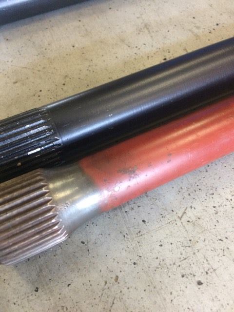

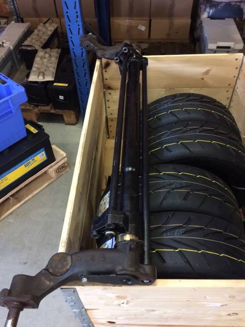

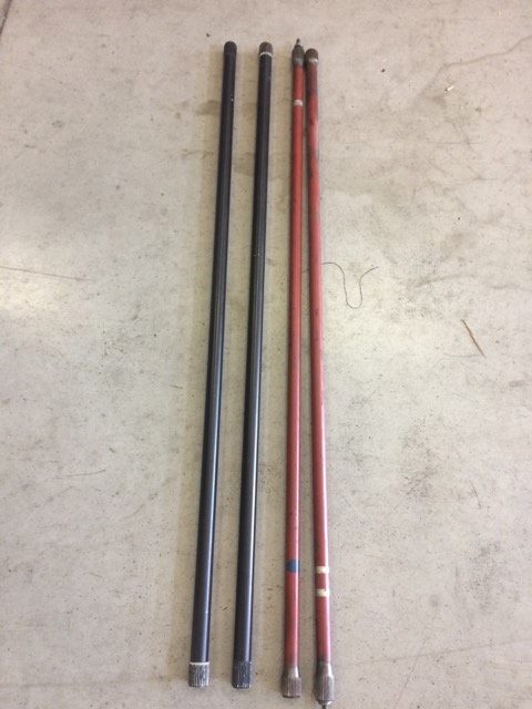

306-Kubik-S16 Odesláno 1. duben 2017 Autor Odesláno 1. duben 2017 Dneska proběhla výměna torzních tyčí za Peugeot Groupe A 23,5mm ( puvodni 20mm) zároven nakonec objednán podvozek KW ted je v planu jeste koupit stavitelné horní uložení Citovat
Pe.Tr Odesláno 1. duben 2017 Odesláno 1. duben 2017 Stejně ti ujedu 306-Kubik-S16 ohodnotil 1 Citovat

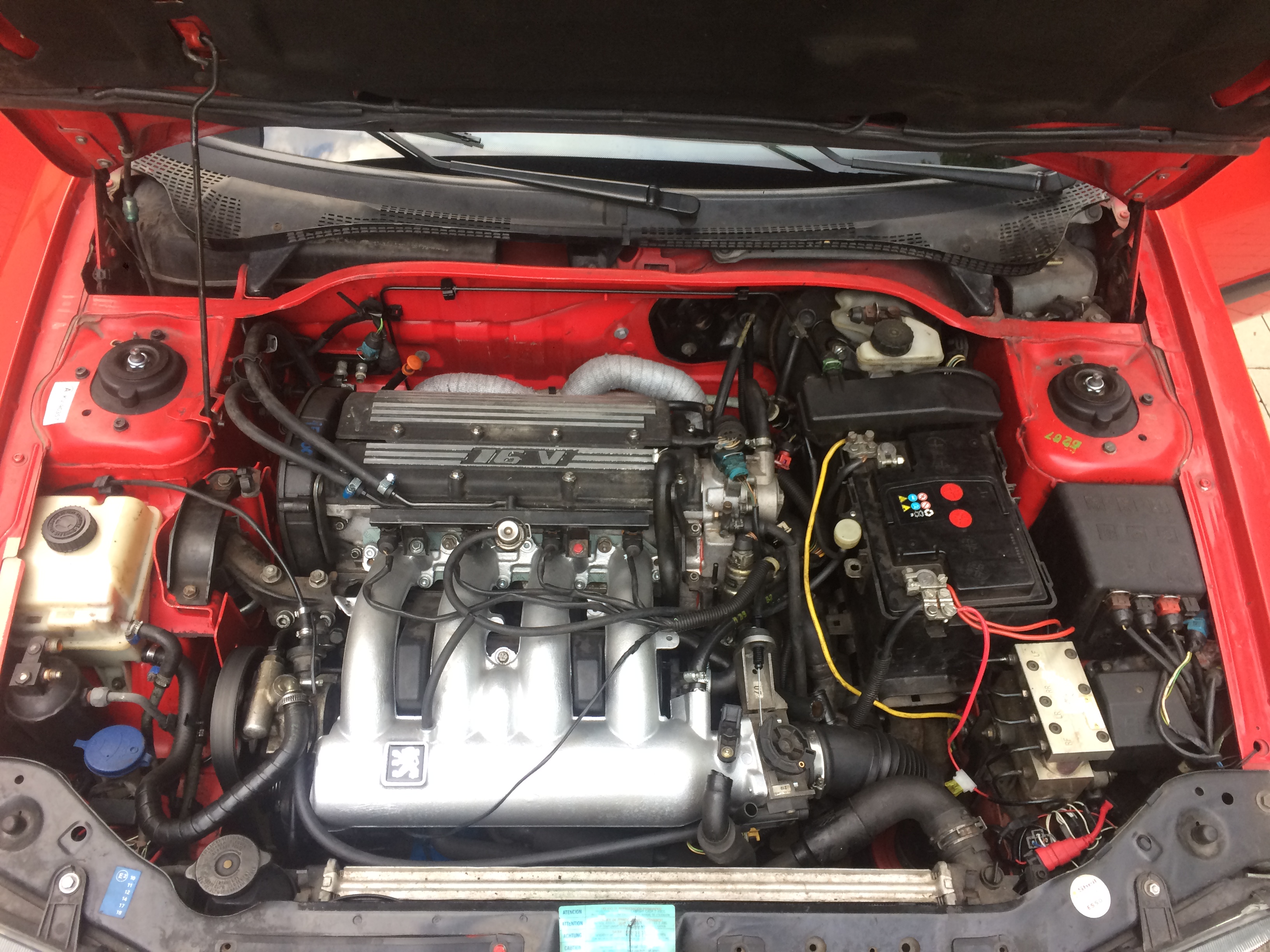

306-Kubik-S16 Odesláno 16. duben 2018 Autor Odesláno 16. duben 2018 Tak by jsme to tu mohly zase nějak oživit Sezonu 2018 jsem zahajit probuzením S16ky ze zimního spánku když jsem s novým motorem před zimou stihl ujet celých 68km takže ted už máme najeto nějakých 400km auto funguje suprově co se týká změny tak motor jde neskutečně do otáček žádnej vykonovej propad ve 4 tis jako s puvodním plastovým saním takže zajíždíme zajíždíme :-) radim.1008, Mizlerek007, OK406 a 3 další ohodnotil 6 Citovat
306-Kubik-S16 Odesláno 17. duben 2018 Autor Odesláno 17. duben 2018 Děkuji ještě by to chtelo udělat celolak a byl bych už asi spokojenej takhle to zatím aspoň funguje co se týká po technické strance :-) Citovat

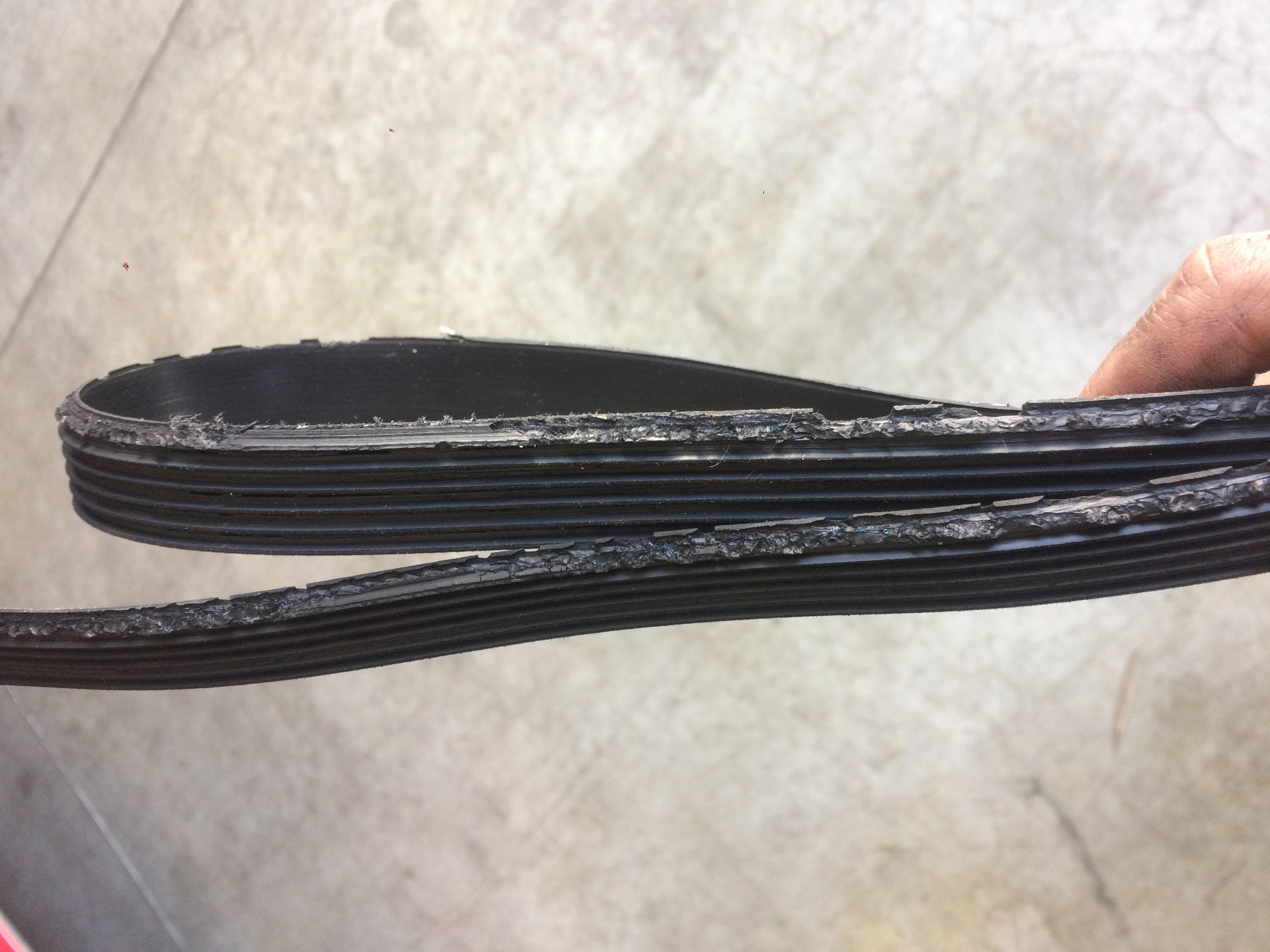

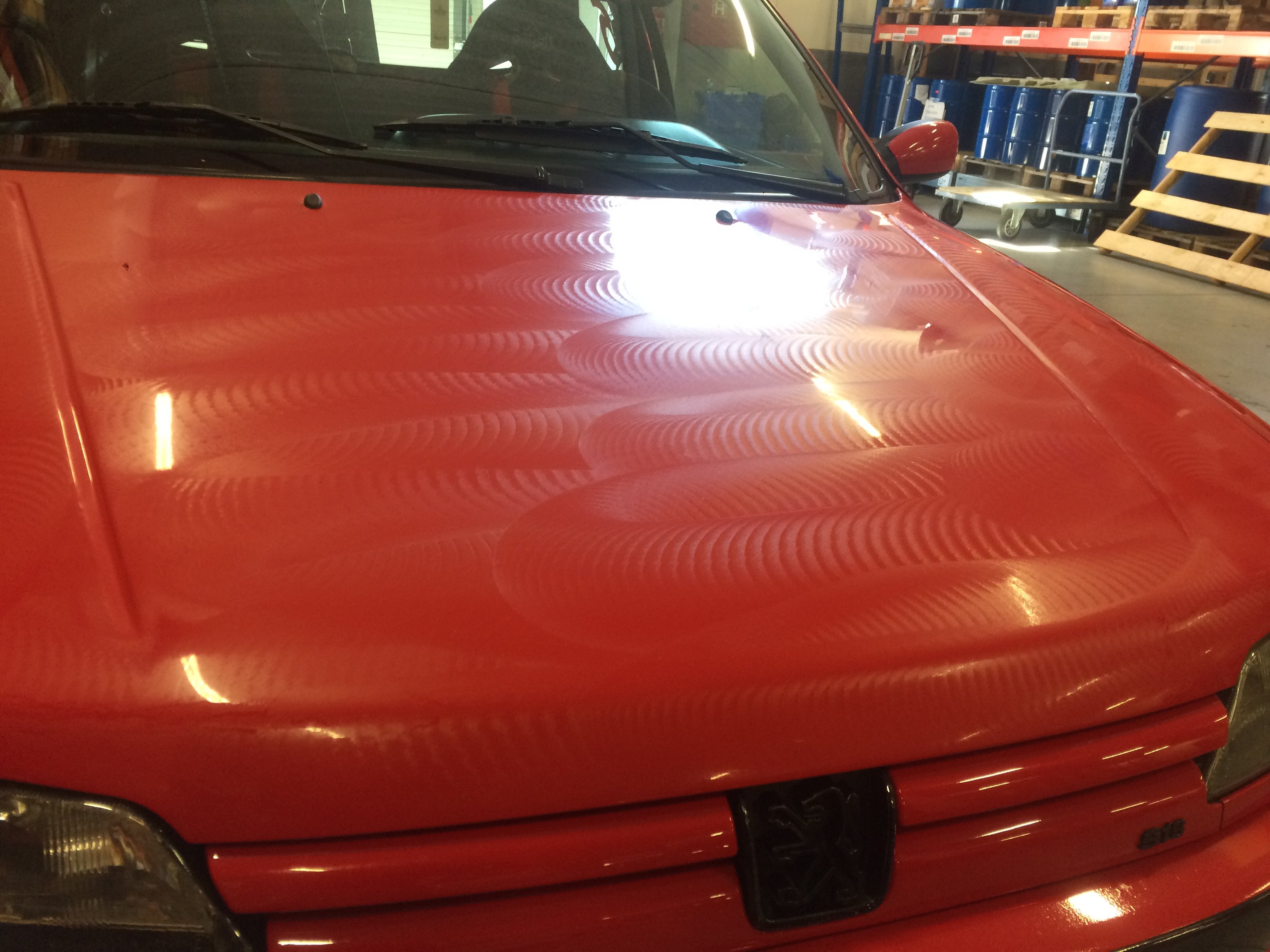

306-Kubik-S16 Odesláno 19. duben 2018 Autor Odesláno 19. duben 2018 (upraveno) Tak dneska proběhlo menší leštění když už jedeme na ten sraz tak at neděláme uplně ostudu Každopádně vyměnil jsem novej řemen na altíku po 450km od složení nového motoru příčina neznáma Dotáhnul jsem všechny šrouby jestli byla nějaka kladka nebo servopumpa lehce vyosená ale nevim no spíš je ten řemen spálenej podle smradu každopádně všechny kladky se točí krásně (jsou nové a altik i servo taky ok tak uvidíme. Upraveno 5. květen 2018 uživatelem 306-Kubik-S16 Citovat
306-Kubik-S16 Odesláno 5. květen 2018 Autor Odesláno 5. květen 2018 (upraveno) Naleštěno :-P Upraveno 5. květen 2018 uživatelem Péťa Necituj předchozí příspěvek radim.1008 a MJSytic ohodnotil 2 Citovat

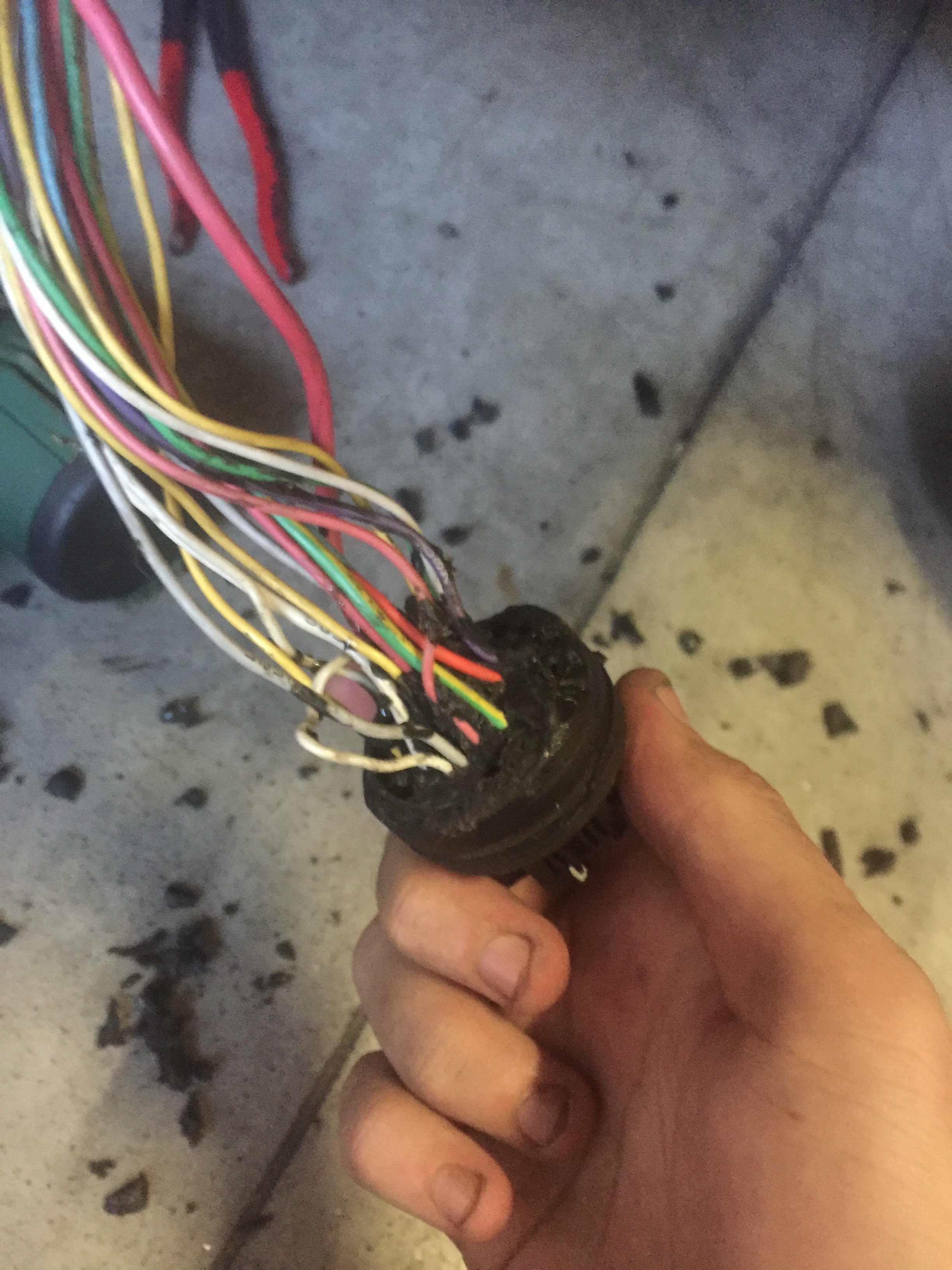

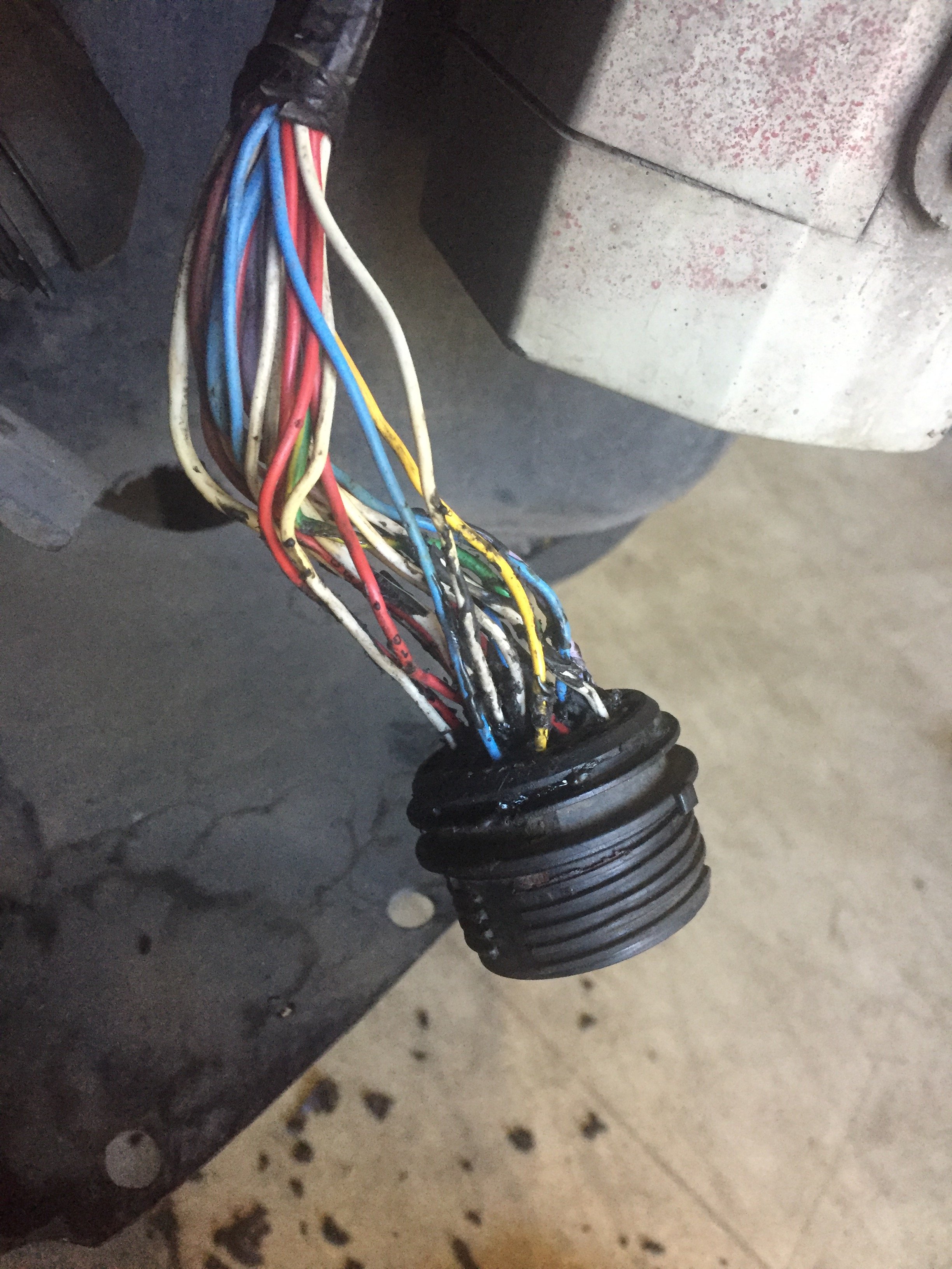

306-Kubik-S16 Odesláno 17. září 2018 Autor Odesláno 17. září 2018 Tak nejaka aktualizace jedna z nejvetsich pakaren co me mohla potkat motorovej svazek mezi nosnikem a motorem total vyhnilej prestala fungovat pal.pumpa otackomer a starter :-((( takze horkovzduska a kabel po kabelu prepajet :-( nejhorsi je ze nesedi barvy ani pocty kabelu na jednotlivejch konektorech takze mam o zabavu postarano Citovat
Peu306 Odesláno 19. září 2018 Odesláno 19. září 2018 Vede v tomhle svazku i kablík na tachometr? Citovat
Ivkopivko12tka Odesláno 22. září 2018 Odesláno 22. září 2018 Uff, nepoteší. Právě pred nedávnem sem "renovoval" púvodnú kabeláž - vytáhnút z husík krkú, rozmotat, vyčistit, opravit, ošetrit a znovu zmotat spátky. Blbá robota, kým člověk nemusí tak na to nešahá. 306-Kubik-S16 ohodnotil 1 Citovat
