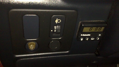

Jacobsoon Odesláno 11. listopad 2009 Autor Odesláno 11. listopad 2009 ventilator se prave nezapnul, zitra zkusim zapnout i ventilator smerem na okno a uvidime... za jak dlouho ti po zapnuti topi? Citovat
Jacobsoon Odesláno 11. listopad 2009 Autor Odesláno 11. listopad 2009 prirucku kterou k tomu mam je z 96 roku Citovat
P607Olda Odesláno 12. listopad 2009 Odesláno 12. listopad 2009 Původně zaslal: dolly1010 Tady máš návod...nebo spíš takovej popis: http://www.webasto.cz/navody/media/osobni/hranate_hodiny_tt_c_e.pdf [upravil dne 11.11. 09 dolly1010] Ten návod jste asi nečetli... Píšou tam, že ventilátor topení v kabině máš nastavit předem asi na 1/3 otáček. Citovat
oddie Odesláno 12. listopad 2009 Odesláno 12. listopad 2009 Větrák je třeba předem nastavit cca na půlku, ono to jen zapne příslušné relé toho větráku, ale regulace závislá na nastavení ovladače. Co se startu týče, nejdřív si to zkušebně roztočí dmychadlo, pro ověření funkce. Pak začne žhavit, to trvá 10-20s. Pak začne pumpovat palivo (k tomu má čerpadlo typu \"trkač\", takže to začne cvakat). Do toho pustí dmychadlo, takže to začne hučet. Při běhu je to nezávislé topení poměrně hlučné, zajedno běží to dmychadlo, takže to temně hučí, za druhé tlumeně cvaká to podávací čerpadlo. Spotřeba paliva je zhruba 2 deci za těch nečastějších 20 minut běhu, kdy je auto rozmrazené a vyhřáté. A jen tak mimochodem, není špatné si to spínání udělat na mobil, ne na tlačítko Citovat

Jacobsoon Odesláno 12. listopad 2009 Autor Odesláno 12. listopad 2009 Zdravim, tak topeni funguje! po chvilce se ohralo a zacalo topit:super, vetracky se sami zapnuly a krasne to hralo.. ted jeste vychytat to samozapnutí.. [upravil dne 12/11/09 Jacobsoon] [upravil dne 12/11/09 Jacobsoon] [upravil dne 12/11/09 Jacobsoon] Citovat
