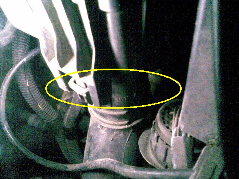

BV406 Odesláno 4. listopad 2009 Odesláno 4. listopad 2009 panove, tak mam asi problem, nejenze mi prepousti cim dal vic turbo , viz zde http://www.peugeot-club.cz/forum/viewthread.php?tid=54844 posledni posty ... ale jak tady psal kobr o te hadici, tak vcera jsem to zkousel a pokud se jedna tu hadici, ktera vede nahore od IC do turba kolem airboxu, tak i kdyz tocim na potenciometru 3000, tak ji v pohode stlacim skrz .. co ted ? je to normal ? nevim jestli ses kobre dobre vyjadril, protoze od filtru sani vzduchu, tj. airboxu, je priruba, pak vaha vzduchu, harmonika a pak se to napojuje na nejake plastove potrubi ... tam zadna hadice neni [upravil dne 4/11/09 BV406] Citovat

BV406 Odesláno 4. listopad 2009 Odesláno 4. listopad 2009 podtlak, pretlak, tomu zase tak nerozumim ... ja jen vim, ze tu hadici od IC k turbu bez problemu zmacknu, bez odporu ... a vsiml jsem si, ze v miste nasazeni airboxu na potrubi dole mi to profukuje, viz zluty krouzek, zkousel jsem s tim manipulovat ruzne, ale profukuje to v tom spoji porad, citim to na ruce ... je to normalni ? Citovat

MatrixChose Odesláno 4. listopad 2009 Odesláno 4. listopad 2009 BV406: V tomhle místě jsem to nikdy nezkoušel, ale taky to nebude asi nej, jelikož to pak saje falešnej vzduch, kterej nezměří váha... Citovat
BV406 Odesláno 5. listopad 2009 Odesláno 5. listopad 2009 tak vaha by to mela zmerit, protoze vzduch se saje smerem nahoru, pres filtr a pak je az vaha vzduchu ... Citovat
