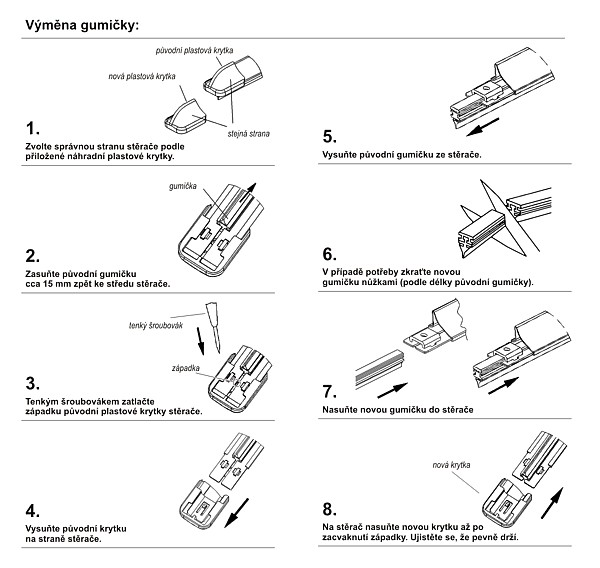

Sú to stieracie gumičky do stieračov o dĺžke 710mm a dajú sa meniť samotné.
750 je za stierače hrozne moc ja som ich menil obe ešte pred viac než rokom a som spokojný a vyšli ma do 2€. :papa

Musel jsem si vyhrát s tím taky,protože jsem měl úplně jiné zakončení na Flat stěračích než má Judes v příloze.Takže jsem byl rád,že mi koncová krytka nekřupla

Ja si koupil 710mm sterace v Globusu, takovy cerno cerveny obal ale vubec to tam nejde dat.. ted znam mechanismus tak alespon budu vedet pro priste ze tam musi byt dira:)
