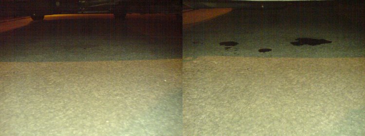

budvar Odesláno 9. září 2009 Autor Odesláno 9. září 2009 Tak v mým případě to nemělo efekt - efekt sem nepozoroval - při kratších jízdách pár kapek max. ale když člověk pořádně projede cca 30 a víc km tak to ráno vypadá takhle... Citovat
Ferry Odesláno 9. září 2009 Odesláno 9. září 2009 tak tohle fakt nejaka prisada do oleje neutesni mel jsem neco podobneho, teklo to na strane setrvacniku kolem gufera klikovky, po vymene sucho, samotne tesneni kliky stalo asi 360Kc, praci presne nevim, pac kdyz byla dole prevodovka, nechal jsem udelat i spojku a menily se i dalsi gufera a tahla radici paky, komplet to ale vyslo na 5000 v Peugeotu Humpolec Citovat
budvar Odesláno 9. září 2009 Autor Odesláno 9. září 2009 No všici mě tvrdí, že u té spojky mě to měl týpek vyměnit jak říkáš je to pár stovek, ale holt nevyměnil... Spojka byla dělaná nedávno, chlapec tvrdil jak je to složitý utěsnit ten olej a vyměnit to... No jo Citovat
ozzy56 Odesláno 9. září 2009 Odesláno 9. září 2009 tak to gufero se při výměně spojky mění vždy, i když neteče...,je to prostě preventivní úkon, jako čerpadlo vody u rozvodů... Citovat
