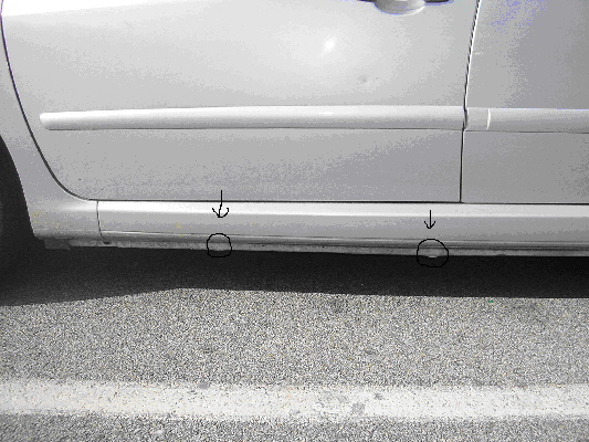

Ahoj,
vkládám slíbené fotky dírek, ze kterých nám vyteklo těch xx litrů vody. Po měsíci a půl ježdění je auto v pořádku. Tak snad jsme si už smůlu vybrali.
Jana

Ať nezakládám nové téma, tak to tu obnovím. Ty výpustě z prahů, jsou zevnitř, zespodu, nebo zvenku viditelné? Ať čučím jak čučím, nic nevidím. Prahy jsou vystříkané zevnitř a z venku jsou natřené takovým tím gumo nátěrem a na tom je hozený lak, nechci si to celý rozrejpat šroubovákem při hledání xD Všude na fotkách vidím takovýhle výstupky viz fotka vejš, ale u mě to prostě chybí.

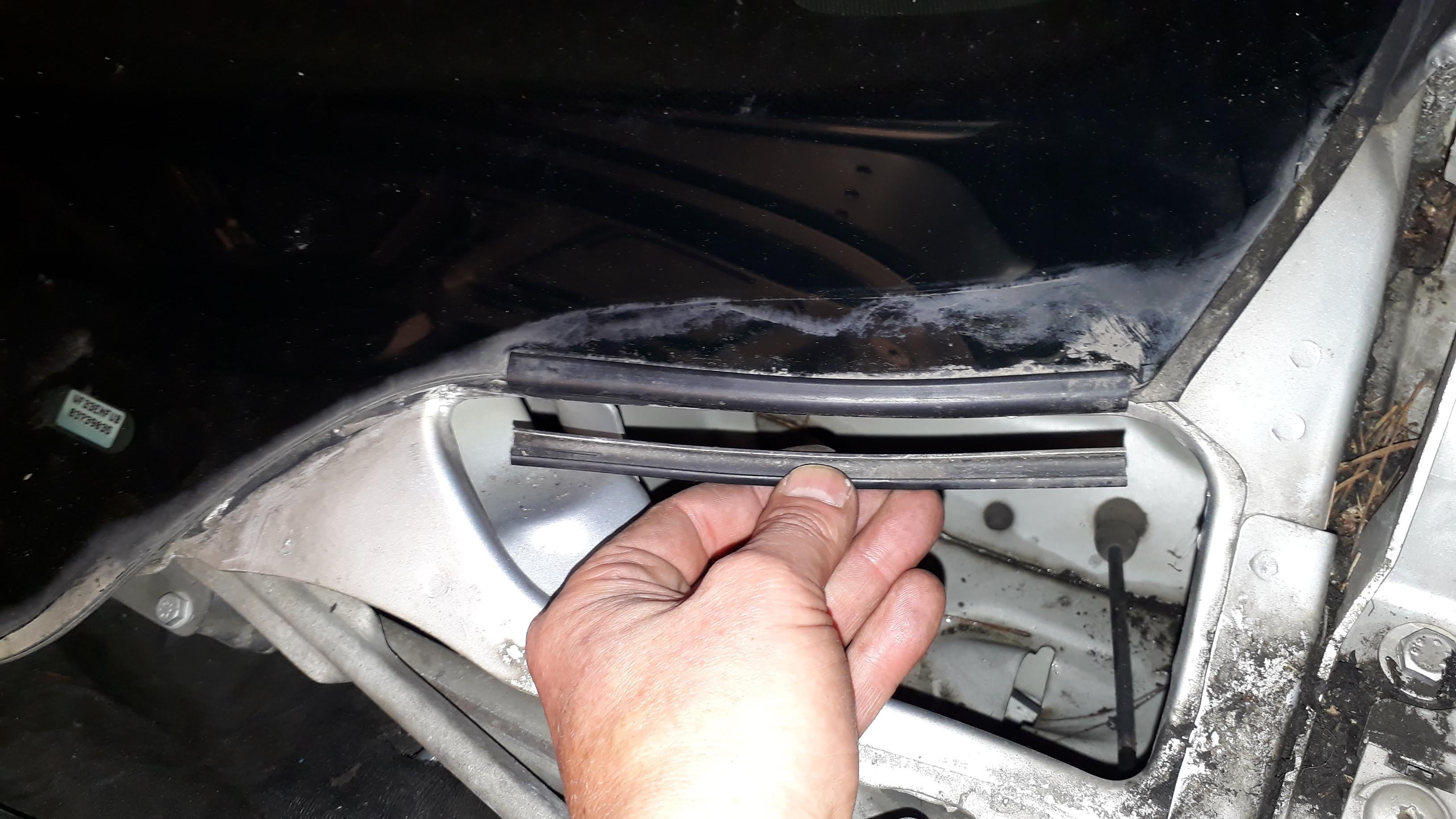

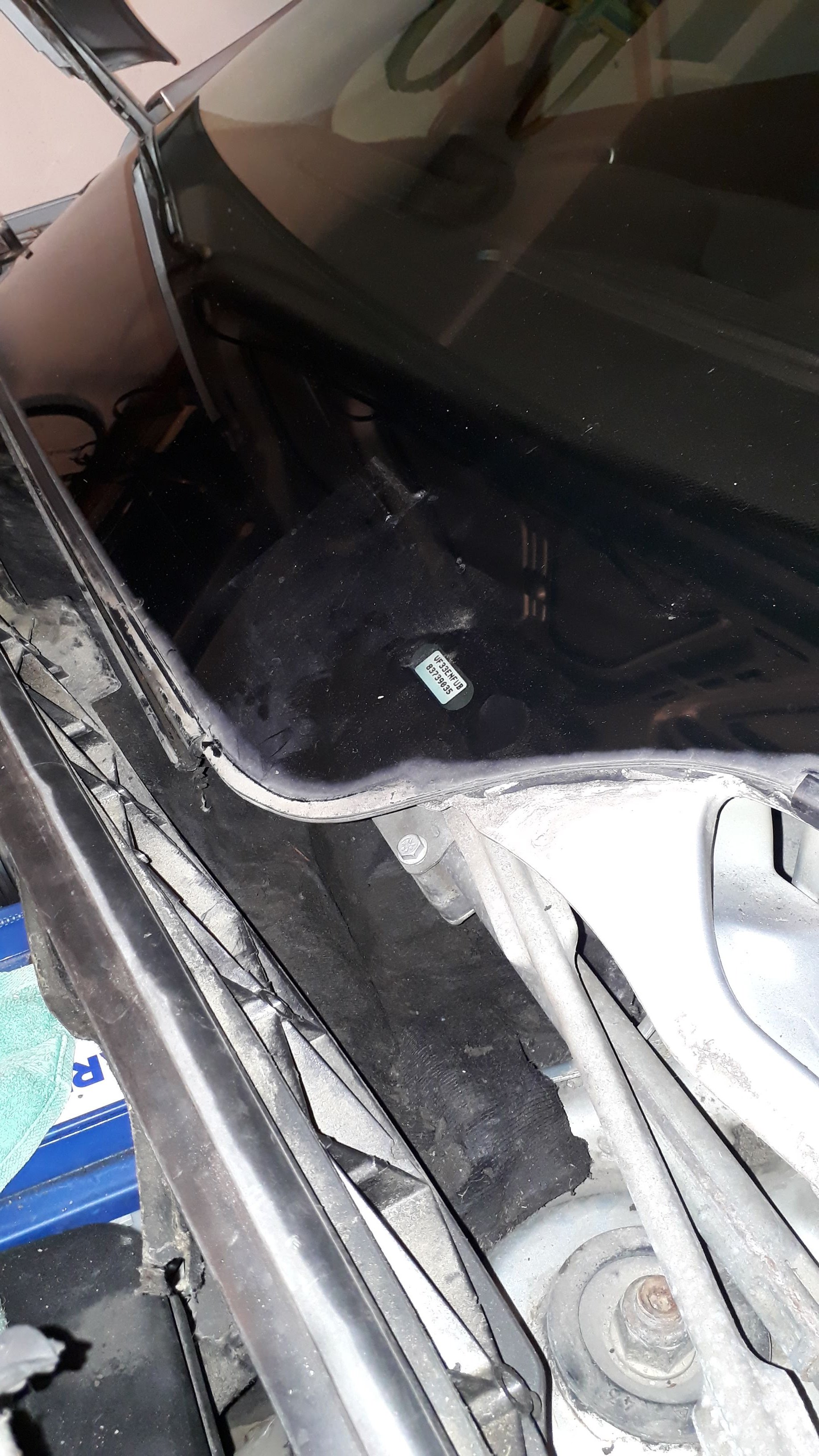

Ahojte, tak po dlouhoočekávaných vytrvalých deštích jsem ani já nebyl ušetřen a voda se objevila dole na podlaze. Po přečtení zdejších návodů jsem začal zkoušet a zjistil že voda jde do kabiny pravděpodobně po sloupku řízení nebo pedálech. Mám navíc mokré polstrování za motorem a to na obou stranách a pak to stéká někam dolů. Vím že plastový kryt pod předním oknem nedosedá už delší dobu, asi vlastnost tohoto auta. Okno bylo měněno před cca 10 lety ale bylo to ok. Ale po rozebrání jsem zjistil že na obou stranách kde má držet horní plast s "těsněním" je to nějaké volné. Ten prostřední díl vypadá celkem dobře ale taky je vpravo 10cm rozjetý a ty krajní nemají ten zacvak, ten ležel dole v odtoku. Viz foto jak ho držím. Je ten díl do kterého se zacvakává ten plast součást okna nebo je to lišta která se dá koupit někde a jen zacvaknout? Mám strach to z okna páčit aby neluplo. Nebo je lepší to těsnění kolem okna zalepit transparentním PU tmelem? Nebo další dotaz, kam odtéká voda z předního skla když auto stojí a venku prší? Děkuji za nakopnutí.
Na novom aute to vždy stečie dole, až na cestu, po zanesení kanálikov to môže tiecť kdekoľvek. Samozrejme aj po opravách alebo dodatočnom namontovaní doplnkov, napr. alarmu sa môže zmeniť tok vody a dostať sa napr. po kábloch do kabíny. Neexistuje univerzálny návod, proste musíš odsledovať kadiaľ to tečie. Čo sa týka tej lišty pod oknom, to je čistá katastrofa 307čky, ťažko nájsť nejakú, ktorá nie je pokrútená tak ako si popísal. Nová je samozrejme pridrahá, takže najjednoduchšie riešenie je asi natlačiť do tých netesností lepidlo alebo silikónom, ináč to práve steká do motorového priestoru a mokne z toho to polstrovanie za motorom. Ja to mám presne tak isto, ale zatiaľ som to nijako neriešil, jednoducho keď zaprší tak polstrovanie zmokne, keď je slnko tak to vyschne. Akurát som (po cca 12. rokoch) musel meniť mechaniku stieračov, lebo som si nevšimol že to tečie aj na kĺb mechaniky, ktorý postupne korodoval, až sa nakoniec rozpadol ( samozrejme v tej najnevhodnejšej chvíli! )
Ten plast čo držíš v ruke je podľa mňa to isté čo máš na spodnej hrane skla, asi zo starého skla, keď ho menili. O problémoch s týmto tesnením je tu toho na fóre popisané myslím celkom dosť.
Pozeral som na mojom, fakt ich vôbec nie je vidieť, ale dajú sa pekne nahmatať, v mieste kde je odtok, je ten spodný lem o niečo hrubší.

Osobně doufám že to u mě vyřeší výměna skla, mám ho prasklé. Jestli ne, tak nevím, opravdu se mi nechce laborovat s tím, kudy tam chčije. Mám dodělávané dálkové ovládání telefonem na webasto, ale v tý změti kabelů jsem ještě nezjistil, kam vedou... Nicméně po velkém dešti tam mám rybník. Mokré mám hlavně filce co jsou přímo na podlaze a potom i koberec, takže zda to teče po pedálech, kabelech a na koberec a pak na filce a podlahu nebo nejdřív na filce a koberec nasaje vlhko nevím. Na odtoky ještě mrknu ale vodu v prazích určitě nemám, to bych slyšel.
Upraveno uživatelem VojtouNerCZ
Kudy to teče zatím taky nevím, ale vše pod oknem uvnitř auta je suché a mokré to začíná být od pedálů níže a ten tapecírunk za motorem, ten je teda durch a po něm to asi stéká na nějaký kabel nebo pedál, tam to už nevidím. No koupím ten PU tmel a ten plast na okně přetěsním a uvidím po prvním dešti. Kupovat nějaké plasty za x tisíc s nejistým výsledkem se mi nechce. Práh u řidiče mám měněný letos na podzim a ten je suchý, tudy to nejde.

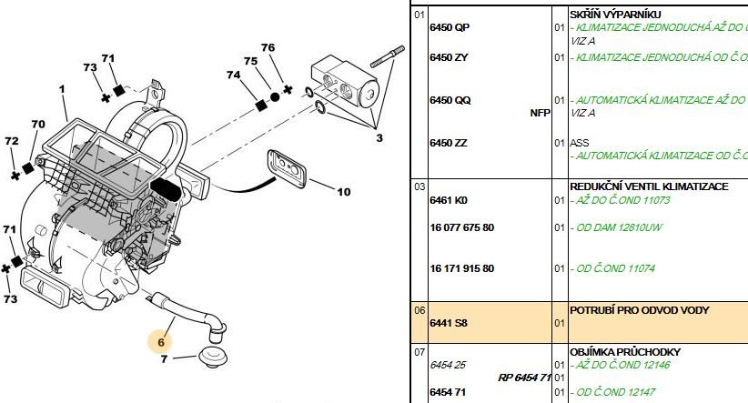

Ahoj, tak jsem dnes vyndal gumový koberec od řidiče a vodu jsem z podlahy vytahoval namáčením hadry, tak hodně jí tam bylo 😞
Protože už jsou týden neskutečné vedra, mám podezření na tu hadičku od výparníku. Jak se k té hadici dostanu? Musím kuchat středový panel od řadící páky nebo jde odšroubovat kus plastu jen dole? Díky
@jarokare plast na straně spolujezdce?
Ta hadička je na straně spolujezdce nebo je u řidiče a dostanu se k ní od spolujezdce? Já mám mokro pod volantem. Díky za info. A půjde sundat jen ten plast bez rozebrání dalších?
