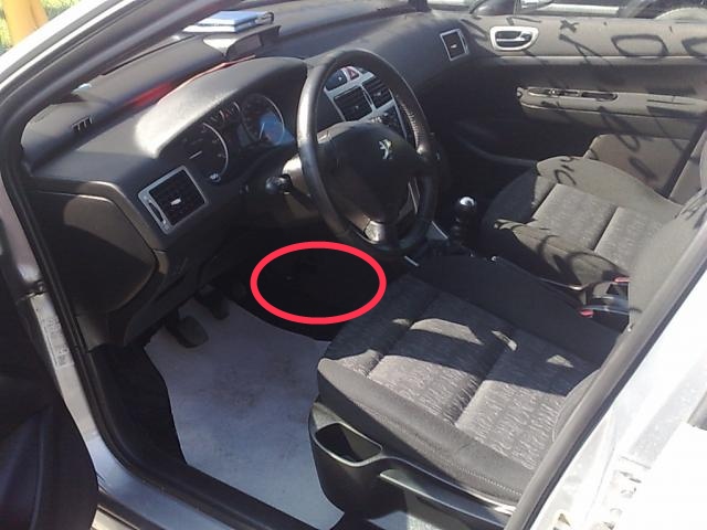

sekaj Odesláno 19. duben 2009 Odesláno 19. duben 2009 Vedle pedálů u nohou máš po obou stranách tunelu plast který drží 3 pičifuky,ty odděláš a za nima to je.Viz.foto.............. [upravil dne 19.4.2009 sekaj] Citovat

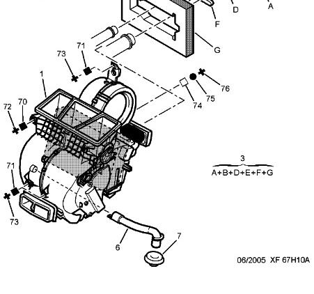

jjjirkaaa Odesláno 25. duben 2009 Autor Odesláno 25. duben 2009 Předem díky všem za rady a poznatky. Hadičku jsem našel,jen nevím,jestli na tom kolínku má být ještě kus hadice,který by pokračovál dál skrz tunel,nebo je to jen nasazené v té gumové průchodce. Nicméně jsem filc vyndal a nechávám vyschnou (nejspíš dám jiný,jeho výška se namočením snížila na třetinu) a dal tam čitý hadr a sleduji stav. Zatím je sucho,při používání klimatizace,ještě počkám až zaprší,jestli tam neteče někde pod oknem. Dám určitě vědět. Jo a koberec byl z vrchní strany suchý,takže to nebylo vůbec poznat,takže z venku přes gumové rohože se to tam zcela jistě nedostalo. Citovat
sekaj Odesláno 25. duben 2009 Odesláno 25. duben 2009 Ta hadička má bejt pouze vsazená do tý průchodky,takže pokud byla nasazená tak od klimy by to bejt nemělo. Citovat
Guest servisman Odesláno 25. duben 2009 Odesláno 25. duben 2009 pro některé co a jak s tou hadičkou odtoku;) je to poz 6 a je vsazená v průchodce 7 [upravil dne 25/4/09 honza406] Citovat
