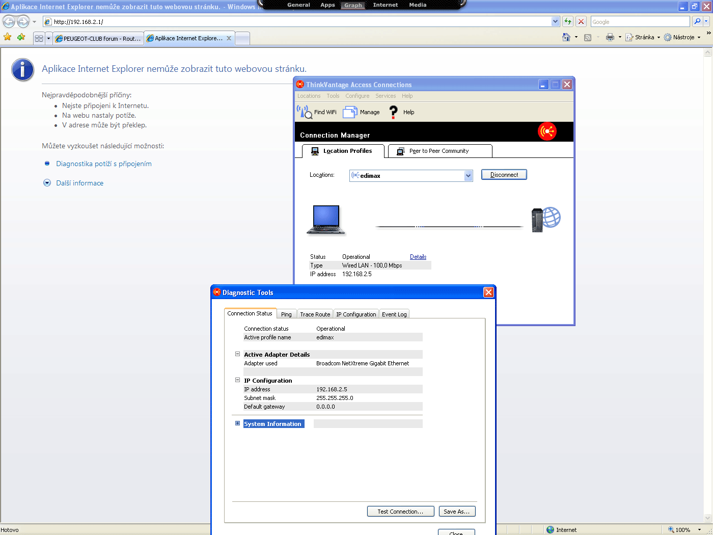

Mám UPC a funguje drátem do notebooku úplně v pohodě tak sem koupil router EdimaxEW-2706APg abych netahal dráty. Nejprve je ale potřeba ten bazmek nastavit připojením drátem přímo. \"Instalace\" vyžaduje jenom nastavit IP adresu na 192.168.2.10, masku 255.255.255.0 a pak otevřít prohlížeč a zadat 192.168.2.1. A tam je problém, chvílu to načítá a pak nic. Vůbec se nedostanu do toho nastavení. Připojenej sem v pořádku, IP ok, vypl sem všechny firewally a co mě napadlo ale prostě to nenačte tu stránku (má naskočit okýnko kam se zadá admin a heslo.

Kontrolka LAN na AP svieti alebo bliká alebo nesvieti?
Nepoznám ten ThinkVantage, priamo v nastavení siete by mal byť default gateway prázdny nie nulový, ale možno to ten soft iba takto zobrazuje.
A ešte ma napadla jedna vec možno bude treba použiť iný kábel - krížený.

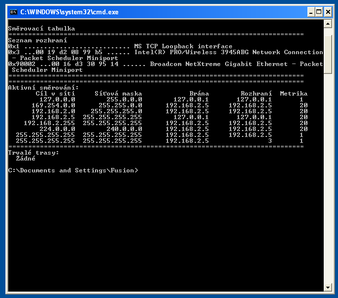

Už ten problém vidím, máš tam nejako zblbnuté smerovanie - všetky požiadavky do siete 192.168.2.x sú smerované na IP 192.168.2.5 ktorá samozrejme neexistuje. Skús tú branu nastaviť na 192.168.2.1
Edit: 192.168.2.5 existuje, ale má byť 192.168.2.10
[upravil dne 16.4.2009 AnotherOne]
2.5 sem zkoušel jenom tak ze zoufalosti. V návodu je, že místo 2.10 může být v podstatě cokoliv.
Když sem zadal 2.1 jako default gateway tak je to pořád stejný, když sem dal získat IP automat. a nastvil jen def. gateway na 2.1 tak se to nechce ani připojit.
